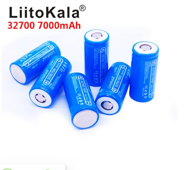

Подойдёт мне такой вариант сборки 8S , в режиме 2С, для мотора 24 в 250 ватт ???
На Али комплект из 10 штук 2260 руб. ( две лишние на всякий пожарный наверное нужно взять)
2019 Новое умное устройство для зарядки никель-металлогидридных аккумуляторов от компании LiitoKala: Lii-70A 32700 3,2 v 7000 mAh lifepo4 аккумуляторная батарея 5C разряда батареи для резервного копирования Мощность фонарик
И отзывы вроде положительные :
" С полностью заряженных снимался ток 10 ампер/час в течении 40 минут до 2 вольт - 10/60=0.16...*40=6.6ампер/час. стабильная сила тока почти до 2 вольт, литий-ионный конечно легче, но так не может."
За 700 метров думаю аккумы не успеют разрядится до критического состояния и BSM не нужен, прикупить только баластники на 8 банок.

[user]zika[/user], LitoKala один из самых плохих вариантов. Они за сезон умереть могут. Измерьте ток потребления мотора при подъёме лодки с реки.
То что стоит 250 Вт коллекторный мотор, ничего не значит. Возможно он и 20А кушает (500 Вт). Тогда и батарею нужно минимум на 10Ач. Для литий-железо- фосфат, как раз БМС больше всего и нужна.

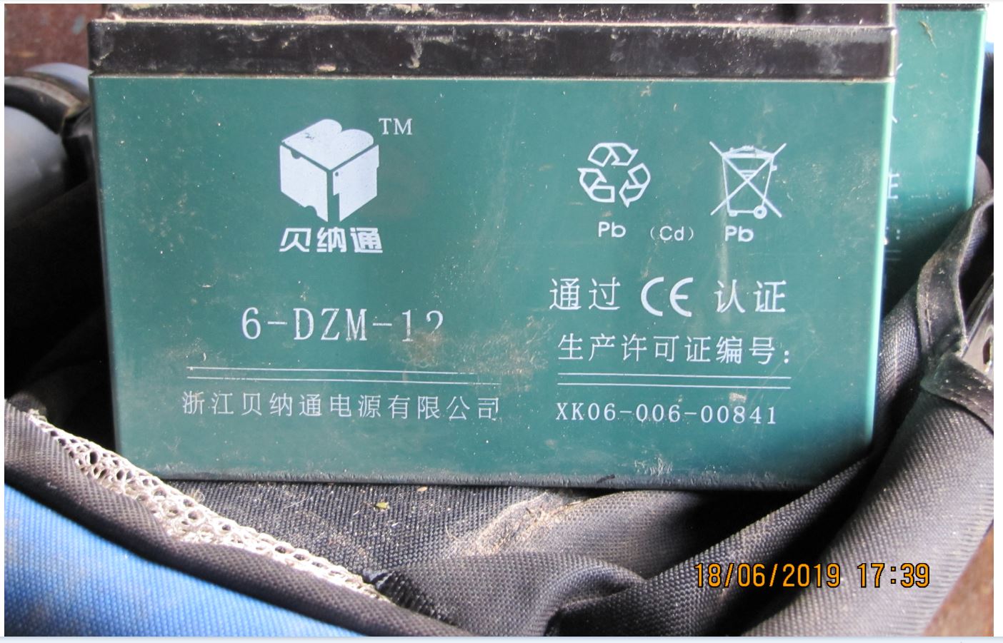

ПС. Вы использовали тяговой свинец, способный выдавать до 100А в пике,  и около 30А в течении 15 мин. И он, я так понял, очень быстро умер. Поэтому я и посоветовал проверить токи потребления мотора при максимальной нагрузке.
zika
Цитата: LeoDron от 23 Июнь 2019 в 12:50И он, я так понял, очень быстро умер.
В принципе по БСМ с вами согласен.
Аккум умер от старости и нещадной эксплуатации на электросамокате, я его уже добиваю.
Нечем мне померить пиковый ток, есть только прибор до 10 ампер.
