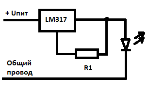

gde700
#304
Да. Это актуально (перегорание светодиода) лишь при повышенном напряжении и отсутствии ограничения тока.
Реально стабилизатор напряжения совсем не нужен, а вот поставить стабилизатор тока на одной LM317 и одном резисторе на нужный ток - желательно. Итого затрат на 20-40 рублей (lm317 - от 12 рублей, резистор - несколько десятков копеек...) в зависимости от жадности продавцов.
В простейшем варианте с одним светодиодом выглядит так:
Ток задаётся по таблице резистором R1.
20 мА - 62 Ом стандартный светодиод
30 мА (29) - 43 Ом "суперфлюкс" и ему подобные
40 мА (38) - 33 Ом "суперфлюкс" и ему подобные
80 мА (78) - 16 Ом четырехкристальные
350 мА (321) - 3,9 Ом одноватные
750 мА (694)  -1,8 Ом трехватные
1000 мА (962) - 1,3 Ом 5 W

[user]gde700[/user], как Вы считаете, использование мной стабилизатора U в качестве преобразователя U с 29,4 В и менее в всегда 3,5 В и подключение к нему на прямую светодиода 3,5 В 0,5 А нормально? Я ведь без преобразователя или делителя напряжения обойтись не могу из-за 1 LED. И стоит ли после преобразователя со стабилизацией U еще ставить стабилизатор I на 0,5 А перед светодиодом?
Мне, кстати, сказал один радиолюбитель, что ограничивать ток менее рационально, чем просто преобразовать в нужное стабильное напряжение. За 30 рублей китайская плата, как мне объяснили, может сгореть.
