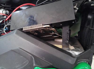

yaredik
#113
немного проабгрейдил контроллер,так как, он у меня под пластиком, сильно грелся,теперь больше 50 градусов пока не видел на контроллере,колесо тоже, больше 85 градусов не нагревается, это при мощности 13квт

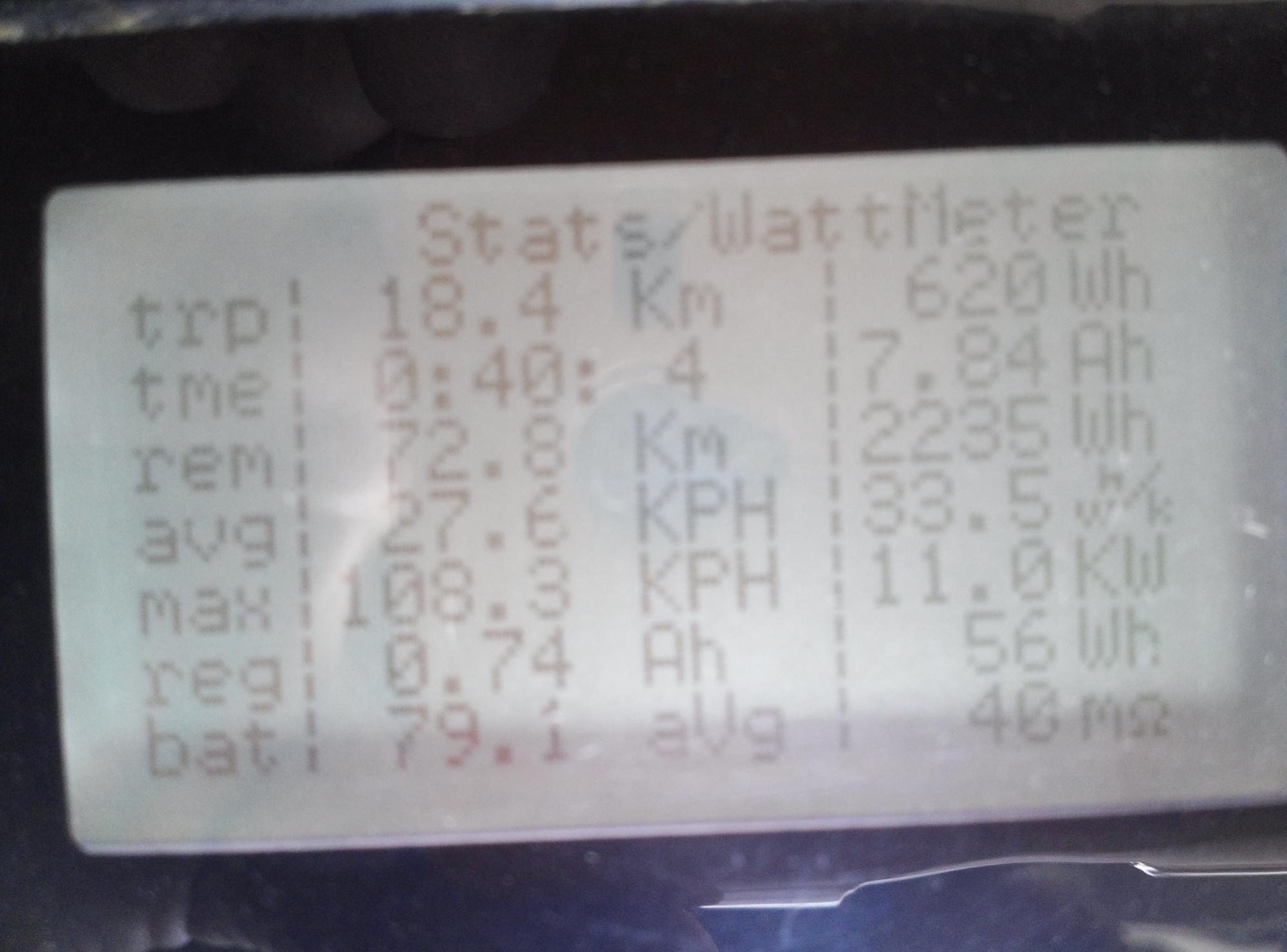

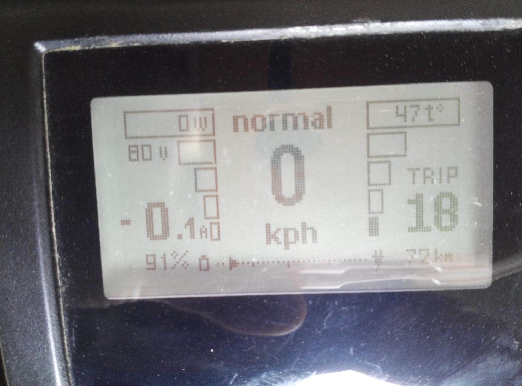

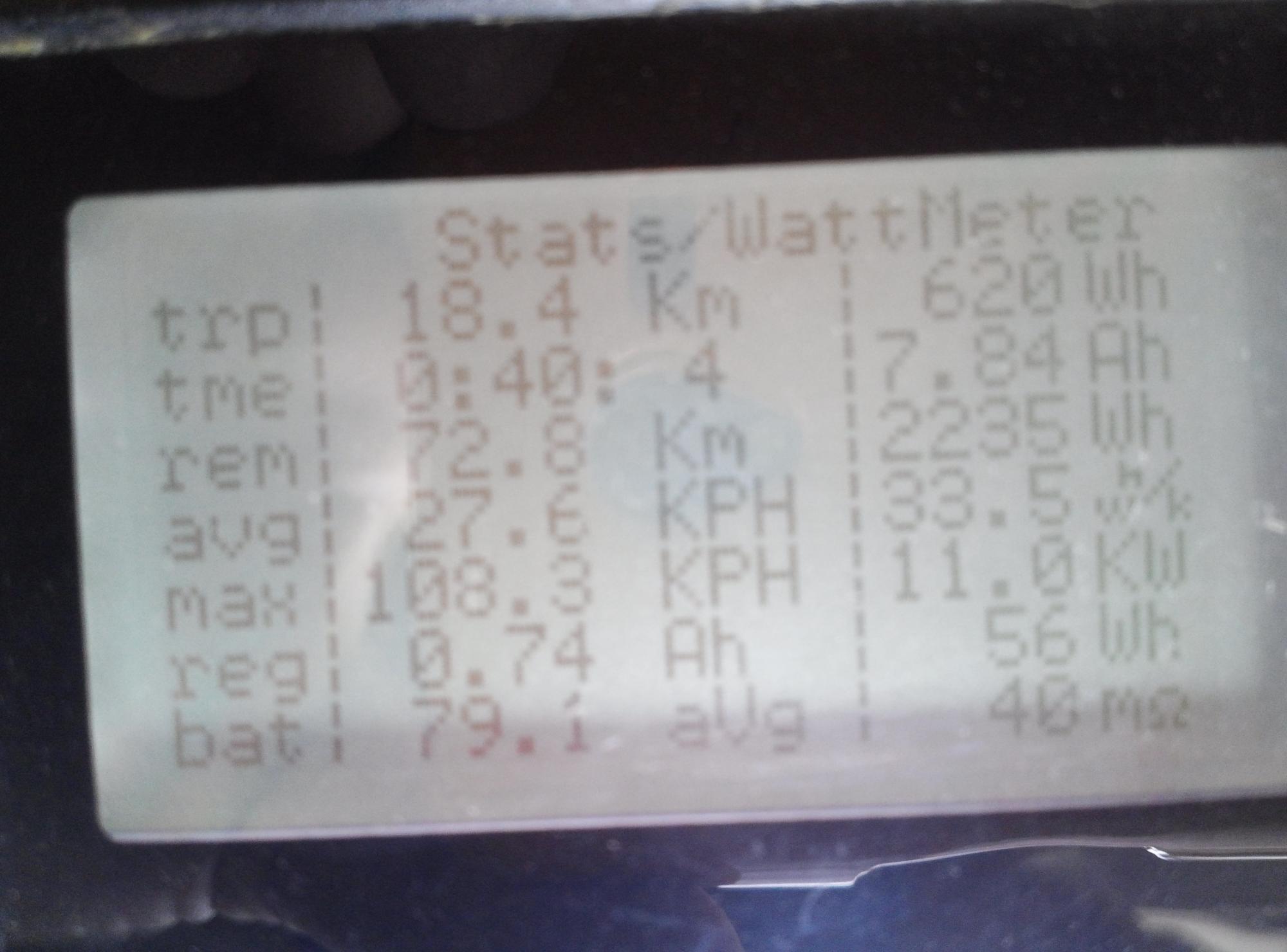

iseman
Еще бы интересно узнать расход энергии при дальней покатушке в загородном режиме - типа поездки на дачу, ну скажем километров за 100 от города при крейсере в 80 км\ч?
GT Nomad-45км/ч->Jamis Dacar-65км/ч->Mongoose Salvo Sport-70км/ч->Madass-85км/ч-> моноколесо Ninebot One S2
Пробег на батарейках: 70000 км

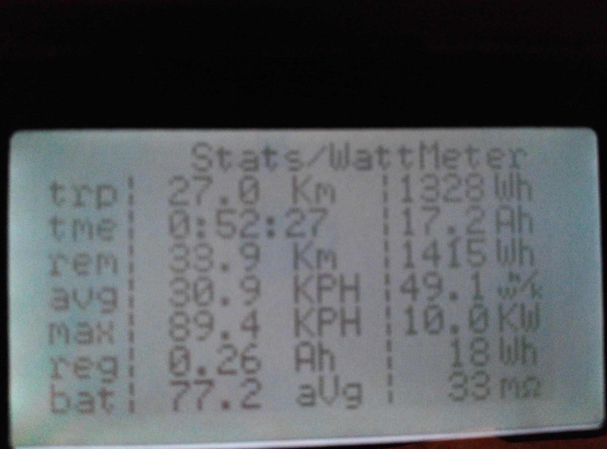

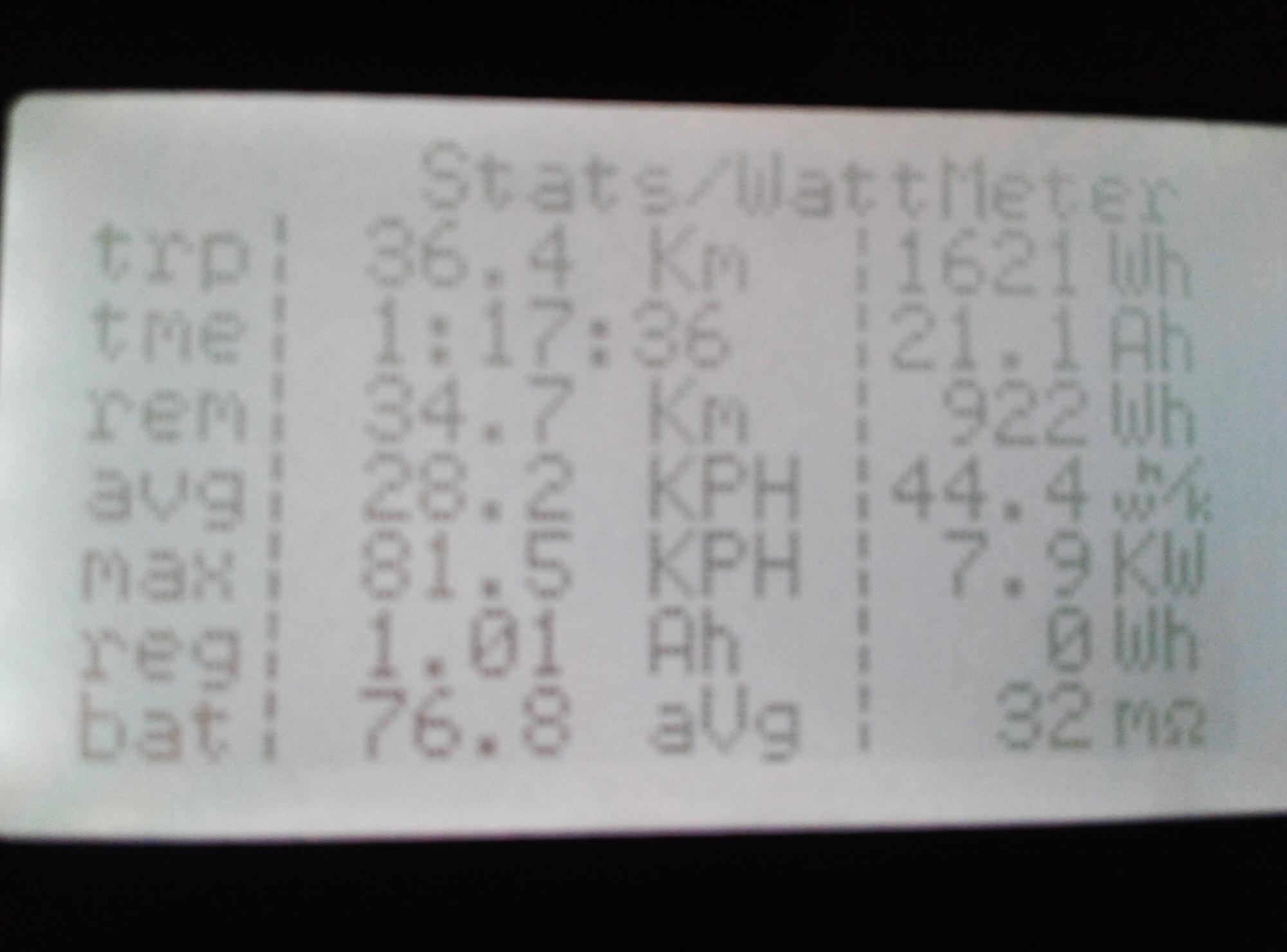

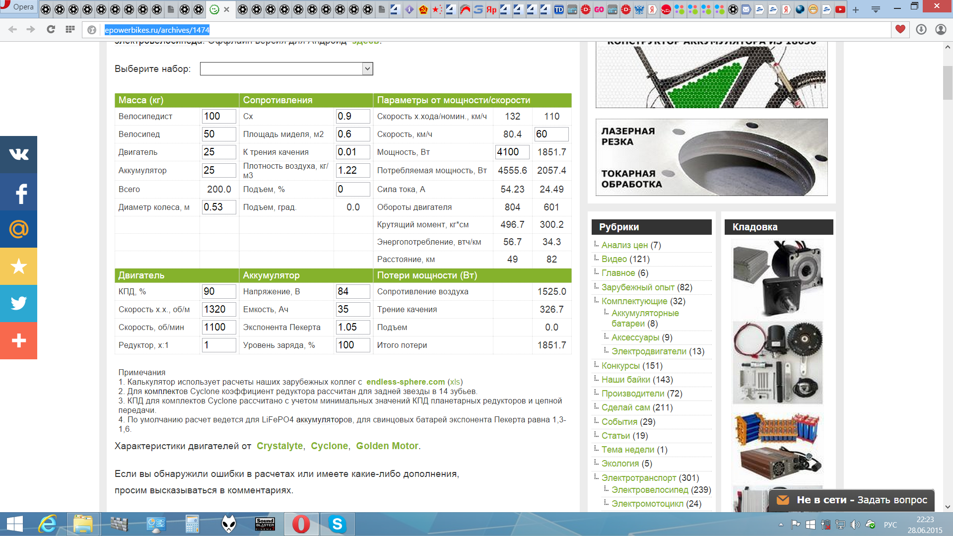

yaredik
#118
при крейсере в 80 км\ч ,расход примерно 60вт/км,батарейка 2460 втч,снимаемых.2460:60=41км,вот расход по городу,при разных настройках,режим управления ручки газа стоит токовый(мощность),а вообще расход зависит от многих факторов,сопротивление воздуха,скорость,вес,ускорение,ветер встречный,попутный.я сотку без малого вешу,парусность большая,соответственно и расход большой,можно вот в этом калькуляторе прикинуть расход примерный http://epowerbikes.ru/archives/1474 ,вот параметры мои в нем
