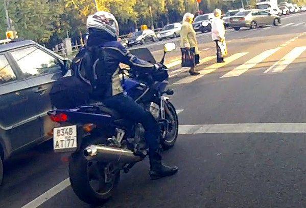

Вчера за семь минут по дороге на работу обогнал два мотоцикла и один скутер.
фото байков
http://www.youtube.com/watch?v=NNZasf6BAo0#ws
P.S.
Даже как то обидно за них стало ...
Встает человек, завтракает, одевает мотоэкипировку и мотоботы, берет ключи и документы, идет в гараж или на стоянку (100-500м), заводит мотоцикл, выезжает на дорогу и едет на работу, с трудом пытаясь протиснуться со своим громоздким байком, который вдвое тяжелее его самого, в плотной пробке .... , а тут какой-то выскочка на маленьком складном велосипеде обгоняет его :hello: и он ничего с этим поделать не может. :bn:

[user]Pavel__[/user], а по полосам ОТ вроде как ездить низзя ;) Хотя гайцы на это нарушение для велов и электровелов не обращают внимание. А вот перед тобой смелый водятел ехал, или богатый ;)
klyushkov
[user]Slider[/user], сегодня на каширском шоссе гайцы активно останавливали всех кто едет по полосе ОТ, я проехал в метре от гайца, никакой реакции :)
А вот богатых и смелых в Москве очень и очень много, приходится уворачиваться от них.
Steel RAT
[user]Pavel__[/user], потому, что вы нарушили ПДД более 10 раз (дальше я перестал смотреть), а они нет.  :neg:
В частности, запрещена остановка и стоянка на переходе. Но вы об этом конечно не знаете, потому, что приехали из колхоза?
А вот остальные участники движения знают, что прекрасно видно.
Короче: вы неприятно поражаете своим нигилизмом, неуважением к окружающим и безопасности дорожного движения.
Pavel__
#16
Цитата: Slider от 11 Сен. 2014 в 11:42[user]Pavel__[/user], а по полосам ОТ вроде как ездить низзя ...
В соответствии с пунктами 24.2 и 24.7 ПДД велосипедисты и водители мопедов должны двигаться по правому краю проезжей части и ограничение движения по полосам для ОТ это требование не отменяет.
