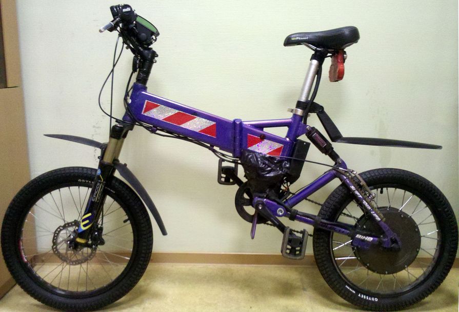

Цитата: se80 от 11 Сен. 2014 в 11:24... не рассматривали возможность размещения абк внутри рамы (складная труба выглядит массивной - наверняка она полая.) ?
Конечно она полая, я же написал, что это рама от электровелосипеда Ecobike Tomahawk (у него внутри рамы стояла батарея 36в/8Ач из Li-Ion элементов 18650).
К сожалению даже таких компактных элементов в этот отсек влезает не больше 50шт., поэтому максимальная емкость батареи, которая войдет в этот отсек по габаритам и которая сможет без перегрева отдавать токи до 60А ~ 460Втч, но для такого мощного (до 4,5кВт) электробайка это совсем немного (при средней скорости движения 50км/ч дальность пробега с такой батареей получится не больше 20км).
Для сравнения
Ёмкость батареи, которую я сейчас вожу в рюкзаке = 1480Втч.

что изменилось от перестановки вилки на 26"? не страшно с ней ездить под 80, ведь геометрия рамы сильно меняется?
Pavel__
#38
На самом деле геометрия электробайка не сильно изменилась (а вот рама стала заметно выше), т.к. кроме большой вилки для 26" колес (специально взял её с небольшим ходом), я поставил более длинный задний амортизатор - вместо 125мм я поставил 165мм (как я уже писал выше, возможно позже я поставлю еще более длинный амортизатор - 190мм).
Cравнительное фото двух электробайков (Ecobike Tomahawk & E-Bike Rapid Compact)

Pavel__
#47
В связи с ухудшением состоянием дорог (дожди и предстоящий первый снег) поставил крылья и поменял свои покрышки Maxxis Hookworm (20х1.95") на более широкие Odyssey Aitken Dual Ply (20х[b-b]2.45[/b-b]").
На мокрой дороге улучшилась управляемость (особенно это заметно в поворотах), уменьшился тормозной путь, да и вид стал более внушительным.
