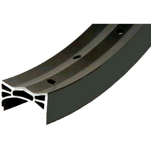

[user]Павел Данилов[/user], зря Вы так: double track, double wide, mtx 33/39, alex rims dm32, даже dm24 и weinmann-ы dm(хоть уже и не полноценные dh) - действительно прочные, неплохо подойдут, но до первой серьезной выбоины, это как лотерея, многие ездят годами на велоободе, моторы, оси :~-(, рамы ломаются, а обода целые, еще сильна зависит от толщины покрышки и давления.
проверенный вариант - 18" мото - выдерживает стиль езды гиря в колесе по региональным дорогам, сложить сложнее, спицевать удобнее (отверстия уже под наклоном сделаны под мотоспицы) и размер подходящий с покрышкой 2.75" почти вело 24"
вес 1.5 кг сталь против  900г алю, в отличие от алю, лучше переносит деформации, до трещин пока никто не довел. Плюс еще мотопокрышка - устойчивость к змеекусам
по размеру Вам нужен только диаметр фланца (232, как у hs35 или nine continent), erd обода и количество крестов(1шт)

Mavic EX 729 там даже сплав алюминия круче Maxtal. http://www.mavic.com/wheel-tyre-system/maxtal
Может быть для начала это будет оранжевый Alex Rims Supra BH. =)

Зря я что? Я просто перечислил кто и какие обода как убил. Кстати, не dm32, а DX32. Спасибо. Вы мне напомнили про велотриал. Так же такие же требования: ширина и прочность. Вполне возможно, что стоит попробовать и для МК всякие Try-All, Zhi, Viz, Echo и т.п. Они не пистонированные, так что можно будет легко рассверливать.
Чёт не хочу я заморачиваться с мотоободами. Тяжелые и покрышки потом мото искать. Опять тяжелые.

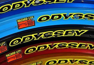

я когда эту тему щупал, выбрал Odyssey Hazard Lite 24 (стенка тройная), но так и не заспицывал мотор, сразу все-таки в мотообод ...
обод этот в итоге поставил на переднее, сейчас уже и он не нужен(уже мотообод и спереди)

Геня, спасибо. Подумаю. Но страшненькие они...
А твой вариант уж больно брутален. Особенно пока не ясно, зачем так передок нагружать? =)
