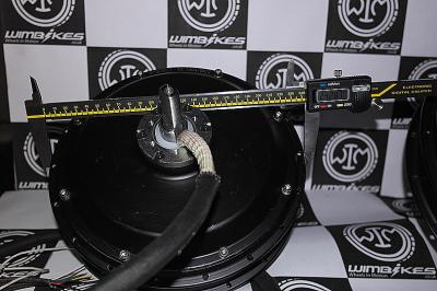

я укарачивал обычные вело-спицы до 147мм - это кромотор в 24" диске
В любом случае понадобится вот такая машинка

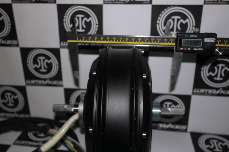

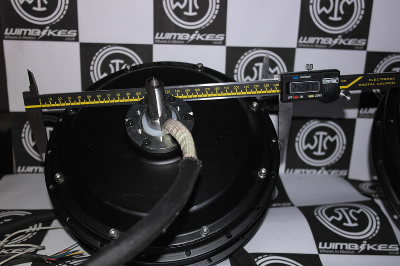

Ну вот общими усилиями я понял, что 232 - это 232 мм это диаметр фланцев. Я нашёл ещё расстояние фланцев от краёв. Теперь используя ваши данные проверил. И понял, что вы спицевали в один крест. Я буду спицевать в 3 креста. Это более эластичная спицовка.
Собираю мощный и красивый электробайк: https://electrotransport.ru/index.php?topic=23607.0
Павел Данилов
В общем диаметр фланцев 232 мм. Отступ фланцев от края 55 мм. Расстояние между фланцами 40 мм. Я считаю, что спицевать желательно на 3 креста. Найти калькулятор спиц теперь легко. Вот на примере первого попавшегося: http://www.sapim.be/kalkulyator-*

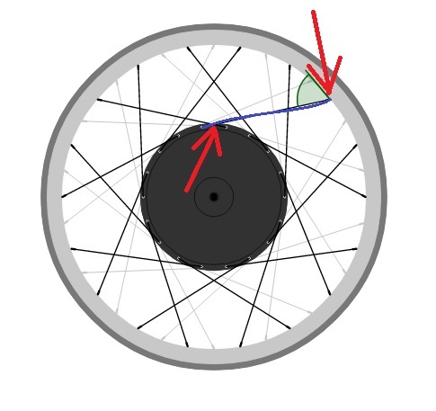

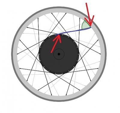

acyd
#40
в 3 креста спицы будет выгибать из-за большого диаметра фланца  и угла входа ниппеля

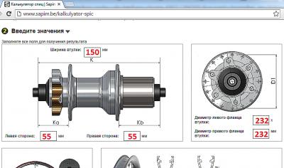

Ваш первый попавшийся калькулятор мне на 5 мм больше насчитал, калькуляторы не ориентированные на моторколеса завышают показатели. Нужны поправки в формулы на диаметр фланца.
Павел Данилов
Цитата: andreym от 15 Сен. 2014 в 18:57
Цитата: Павел Данилов от 15 Сен. 2014 в 18:46Например, написать размеры Крохи, а то никто не может.
зачем вам размер крохи? по отверстиям под спицы кроха ничем не отличается от кристалайта 3540 например. или 9С. Выбираете или то или другое в калькуляторе и профит.
Спасибо, но такие советы достаточно сложно использоваться. Про какой калькулятор разговор? Про этот? http://www.ebikes.ca/tools/spoke-calc.html В нем нет Кристалайта 3540. Что за 9С? Еле понял, что это Nine Continent. Выбрал его, подставил и не сошлось на ободе 24", чтобы спицы были 147, как у [user]se80[/user]. Вышло короче. Вот и рвутся ниппели потом у людей, как у [user]FAS_r7[/user]
Согласен. Выгибание будет в любом случае. Чем больше крестов, тем больше выгибание. 1 крест - 76°, 2 креста - 68°, 3 креста - 65°. Но и распределение нагрузки улучшается. Нет загибов на солнышке, которое фланцы вырывает.
А может вы данные не правильные вводите? Может они у вас как раз уже искажены для калькулятора ебайковского.
Напишите их сюда и поглядим. С названием обода пожалуйста.

по теме - я намеривал на крошке вроде как 234мм.
[user]Павел Данилов[/user], в три креста не получится. угол ниппеля по отношению к ободу - дичайший. в высокопрофильном ободе никак не получится рассверлиться под такой угол, и ниппель на спицу будет не одеть. и это не предположение...  :-)
спицевать сами собираетесь, или отдавать кому?
спицы считайте для ОДНОГО креста.
в идеале заказывать самые прочные из возможно доступных.
спицы толщиной 2.0 мм прекрасно годятся для спицевания мелких редукторников в три креста - спицовка мягонькая и МОТОР ЛЁГКИЙ.
для крошки они не прокатят.
