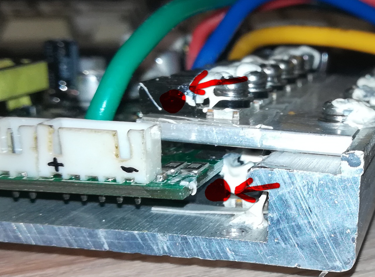

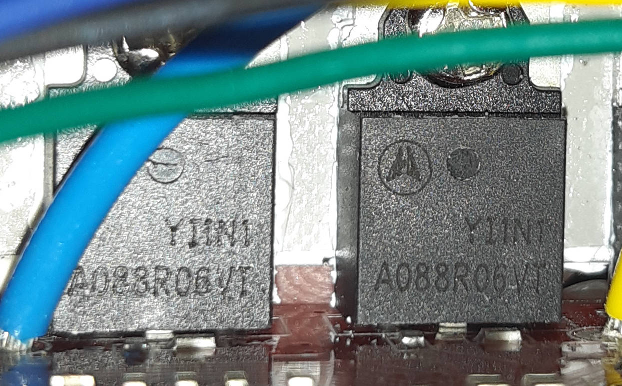

Добрый день! уважаемые- столкнулся с вот такими транзисторами в своем самокате- ввесь гугл молчит только тао-бао чето там на своем предлагает((
есть вариант заменить их на что-то народное?
на самом контроллере написано что 24v и на 250W, насчет мощности пофиг- лиж бы на запас лежало, самокат и так нормальный.
