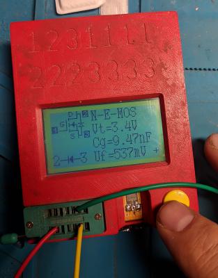

Андрей 0701
У товарища есть вот такой прибор, им и проверяли феты, может параметры снятые с помощью него помогут подобрать аналог?
Показания на экране сейчас другого фета

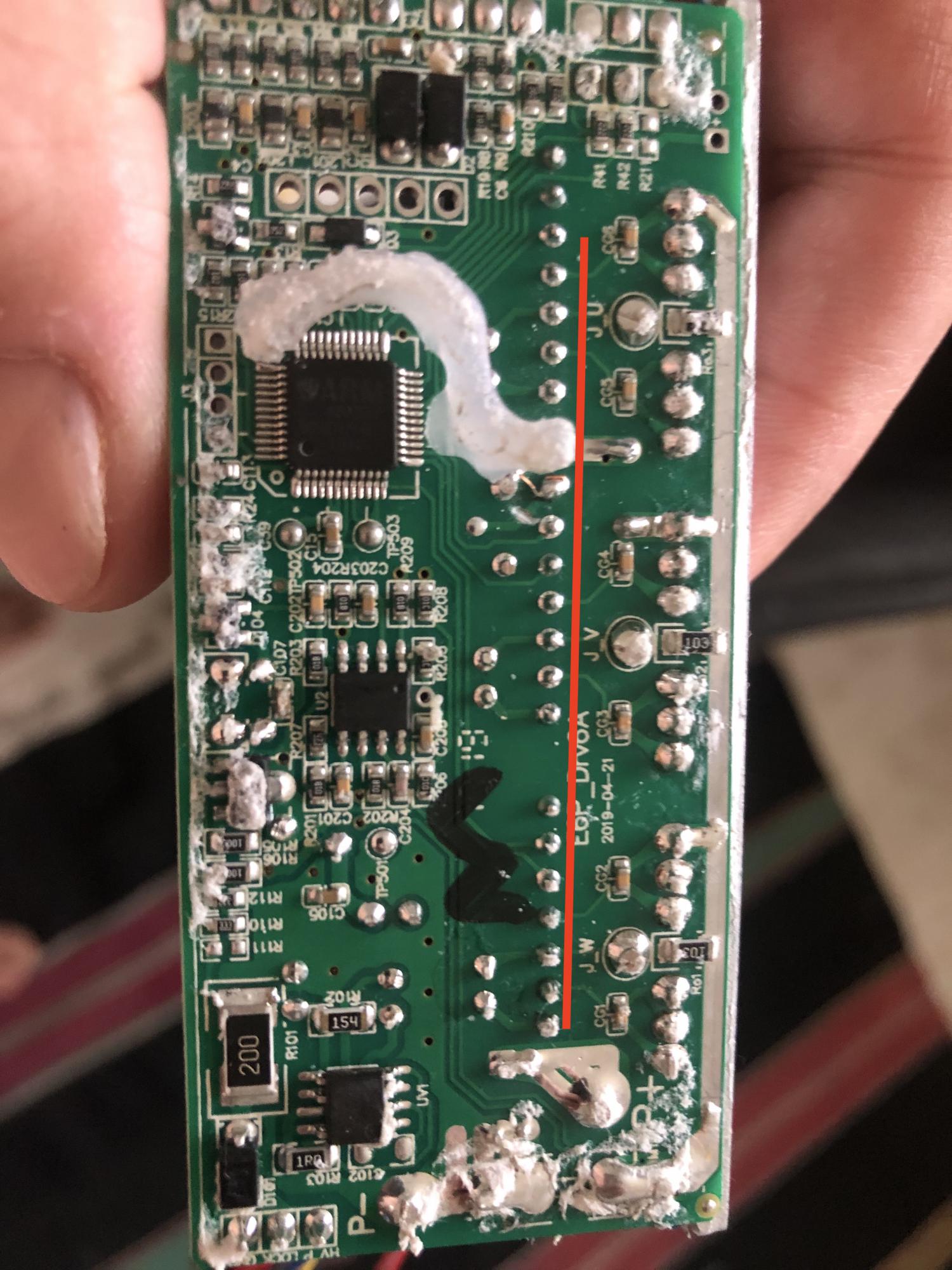

Black_D
Помогите пожалуйста с определением модели или аналогом кто знает. Буду присного благодарен.
Пробовал заменить во этой моделью Rf 3808 - не подошел, сгорел.
Thunder_blade
А родные какие стояли? По фото не разобрать нифига, irf3308 должны были бы работать, а вообще перед заменой нужно и драйвер смотреть

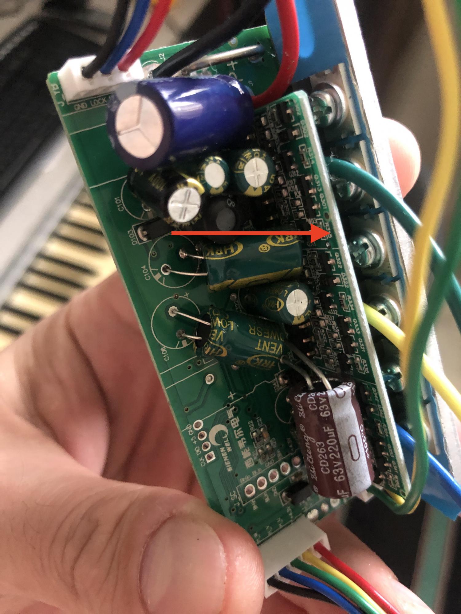

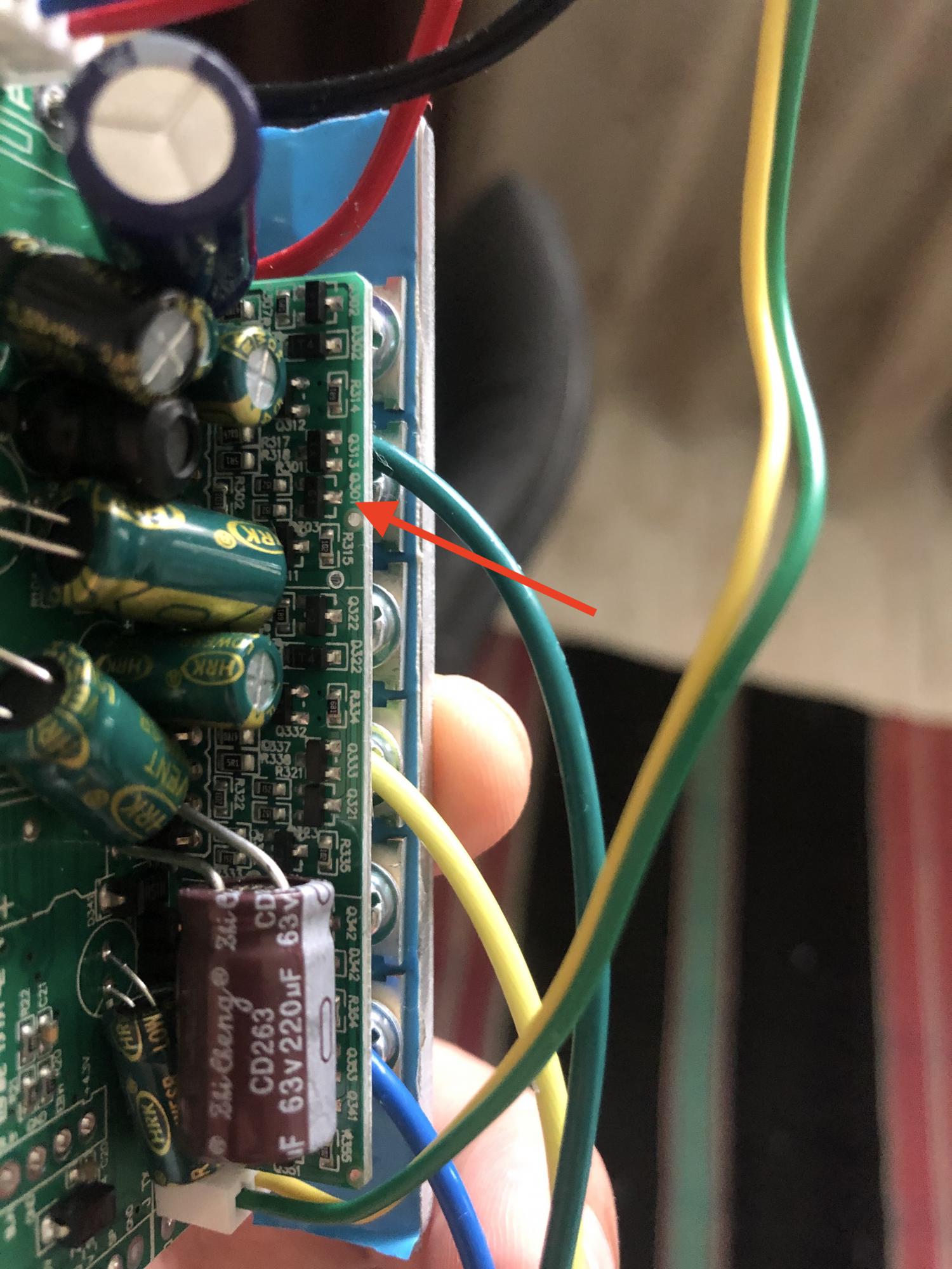

Black_D
На фото родные. По поводу "пробовал заменить-сгорели" информация не верная. Мастер что сказал что заменил - тупо наврал. Сам контроллер надеюсь забрать сегодня. За сим вопрос все еще открыт, можно ли заменить имеющиеся на что то аналогичное? Так же хочу отметить что при этих транзисторах очень странным образом мастер дает совет "не потянет человека массой более 50 кг, может сгореть, а так же на горку не более 12 градусов :bn:" Где засада, увы не совсем понимаю. Если нужно фото платы, то вот оно, с разных ракурсов. Особенность контроллера дон плата перед ФЕТами, которая как я понял есть драйвер на каждую фазу мотора. Фото в приложении, плату подчеркнул стрелками и линией.
В любом случае, буду благодарен за помощь.
Thunder_blade
Да там на плате драйвер, мосфеты ищите 75в 75 ампер, их масса, мастер ваш не шарит раз такое несёт, можно с другого Контролера надергать купив как донор, после замены прозвонить на КЗ, и пробовать крутить первый раз не от акб а от зарядного устройства на вывешенном колесе.
Black_D
Я поэтому сам стал разбираться что да как. Получается что то что я прикупил Rf 3808 подойдут спокойно. Вопрос номер 2, говорят что в драйвере тоже обычно что-то вылетает после вылета ключей. Что еще проверить на драйвере нужно?
Thunder_blade
Весь драйвер, транзисторы маленькие, сопротивления.

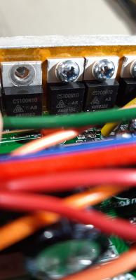

Дублер
привет всем.
можете дать замену на эти фети CS100N10
тао бао только узнал с китайского вроде 100В 100А
мой тел. +375445436737
Дублер
[user]Ghozt[/user],  спасибо
поиск выдает еще после цифр и буквы разница есть? или это просто китайцы поиск расширяют. феты стоят в контроллере эл.скутера 70В 1500ват.
