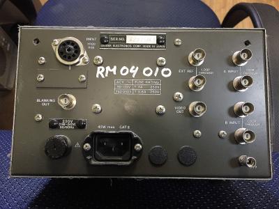

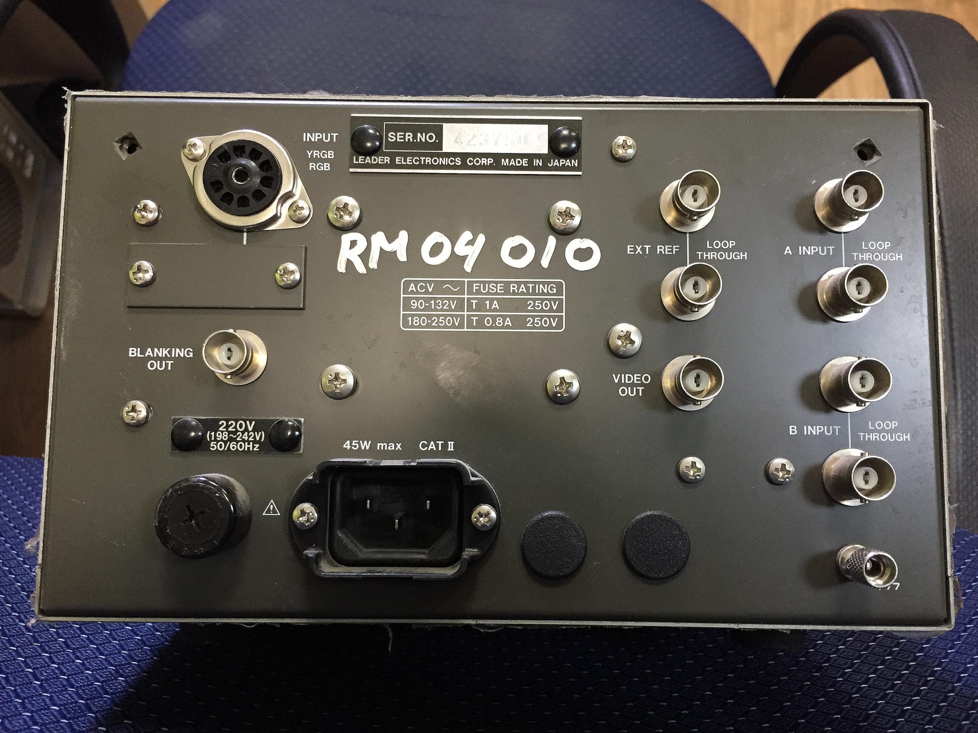

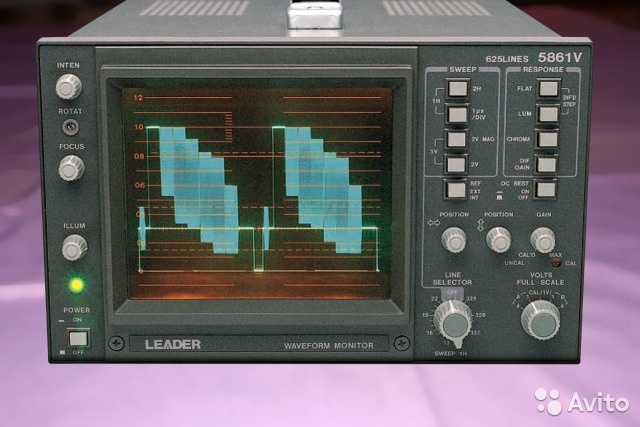

А как подключить колесо к осциллографу? Ну в смысле какие провода куда тыкать ? Конечно, наверно дурацкий вопрос, простите )
Кроме как в 2 фазных и некуда. Идеально - на фазный шунт или хотя бы провод.
Basia
Да тут разъёмов вагон (
Дождался Inmotion L8F
Basia
Цитата: 495 от 07 Июнь 2018 в 10:40
В левом верхнем углу есть разъём с надписью :
INPUT
YRGB
RGB
Я предполагаю что это не осцилограф , а монитор то есть телевизор без ВЧ модуля . В лучшем случае осцилограф без развёртки . Фото лицевой панели нужно для уточнения .
оффтоп удалю как прочтёт адресат .
Вот...
Так Вам надо было подсказать куда в Ваш осцилограф подключать? /:-) Это уж Вы как-нибудь сами.
