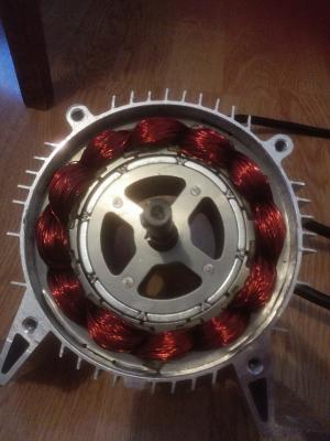

Помогите решить проблему.
Хочу заставить работать внешний BLDC двигатель  http://www.e-bike.com.ua/motor-kolesa-i-elektrodvigateli/elektrodvigateli-dlya-elektrotransporta?product_id=1237 1000w (циклоноподобный 8 магнитов 12 катушек)
в паре с синусным контроллером https://www.aliexpress.com/store/product/Passion-Ebike-48V-1500W-Silver-Brushless-DC-Sine-Wave-Controller-36V-1200W-Electric-Bicycle-Controller/1088910_32608837049.html?spm=2114.12010612.0.0.WyAFyz 48v/45a (по типу как Марк1 у e4bike.ru с K-LCD3 дисплеем) Выходы с контроллера такие
Уже несколько раз перебрал 36 комбинаций подключения фазных и датчиков, в результате нашел 3 лучших (из худших, есть другие три но вращение печальнее) варианта вращения по часовой (и 3 против), вот только при нажатии курка газа до донца - двигатель начинает вращаться и сразу останавливается, при этом судя по показаниям на экране срабатывает чтото похожее на отсечку (даже 500w не удается развить). На экране мощность постоянно скачет в разные стороны, в области где должна быть внешняя температура воздуха начинает показывать иконку напоминающую вращение и под нагрузкой заметно просаживание подсветки экрана. И все это при том что выдает совсем мало оборотов двигатель. Если очень медленно и плавно попробовать нажать курок то двигатель можно заставить вращаться без остановки, но вращение очень медленное и громкое, при этом нагреваются фазные провода.
Настройки контроллера следующие:
Р1 -  46
Р2 -  1
Р3 - 1
Р4 - 0
Р5 - 0
С1 - 02
С2 -  0 (пробовал другие от 1 до 5 - вращаться начинает лучше но по прежнему медленно и с отсечкой , да и как понял из инструкции это уже не синусное управление)
С3 - 8
С4 - 0
C5 -  10-100%
С7 -0
С8 -0
С12 - 0
С13 - 0
С14 - 3
На видео это не курком газа сбрасывание происходит, а самопроизвольнное, курок отпускаю и нажимаю чтоб снова запустить вращение.
Помогите разобраться что делаю не так и что может быть причиной такой работы.
