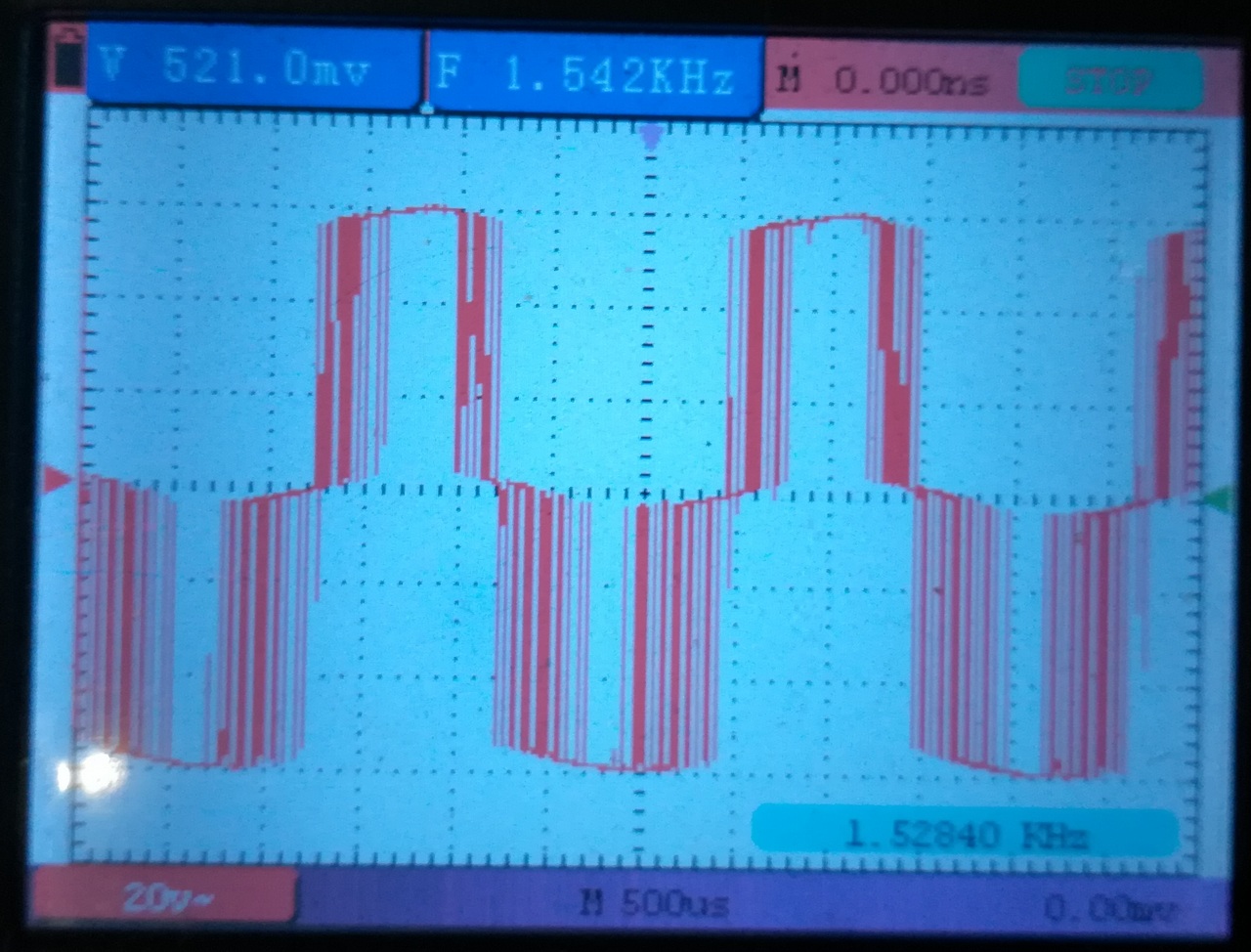

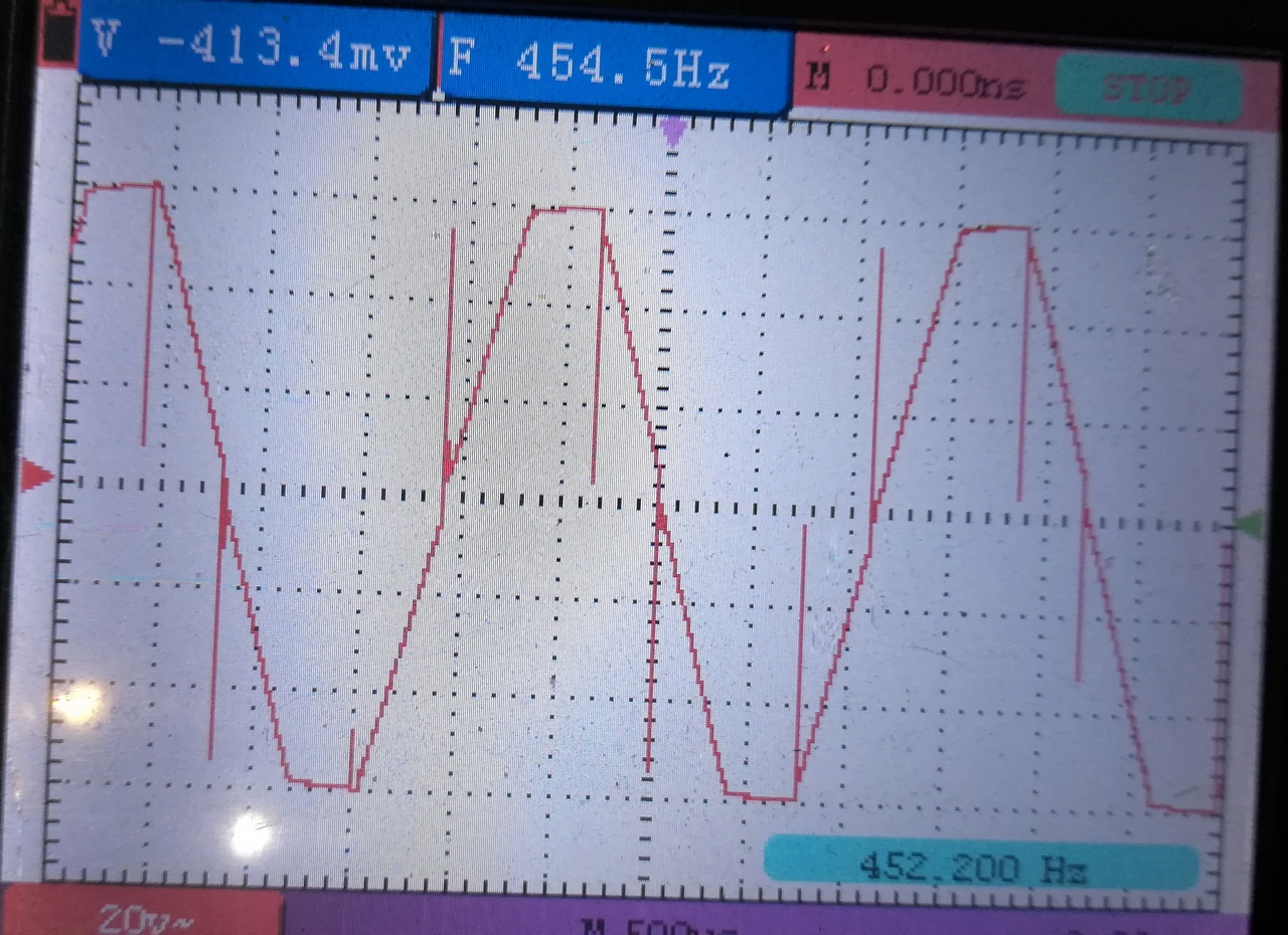

Как раз есть который могёт в обоих режимах. 1 син полный газ, 2 син., 3 трапец. полн. газ, 4 трап.
Gunner
4 трапеция больше похожа на синус, чем 2 синус)))
saska
Если 2,4 растянуть то в первом варианте амплитуда одинакова, а скважность шим в центре и по краям разная, не видно из-за сплошной заливки, ну, а 4 шим одинаковый по времени.

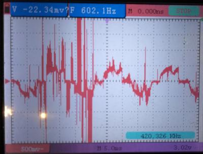

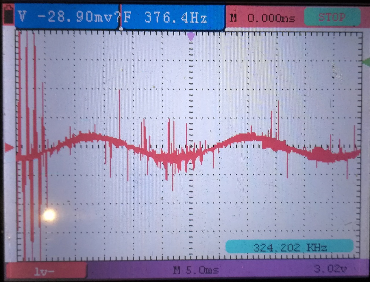

saska
Самокат дома, поздно уже шуметь. Выше (фото) взято меж фаз, сделаю с шунта замер завтра. Тормоза не установлены, чтоб нагрузить двиг., если я скручу базовый вектор поля и ток соответственно повысится, это подойдёт?
saska

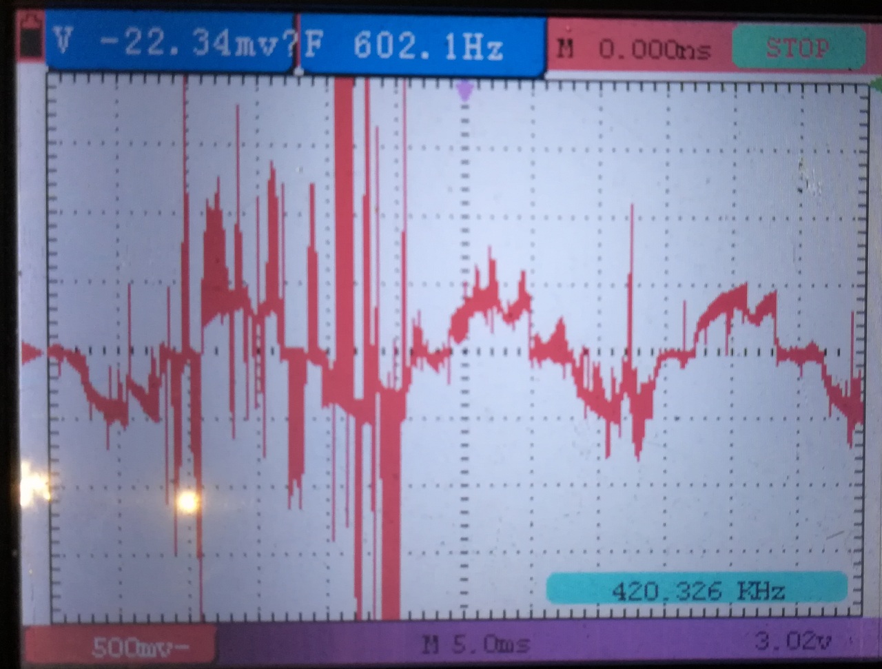

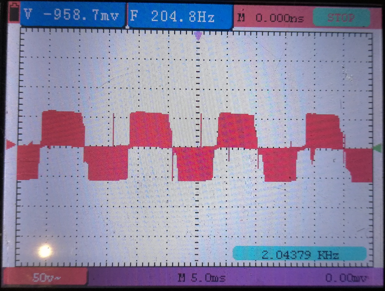

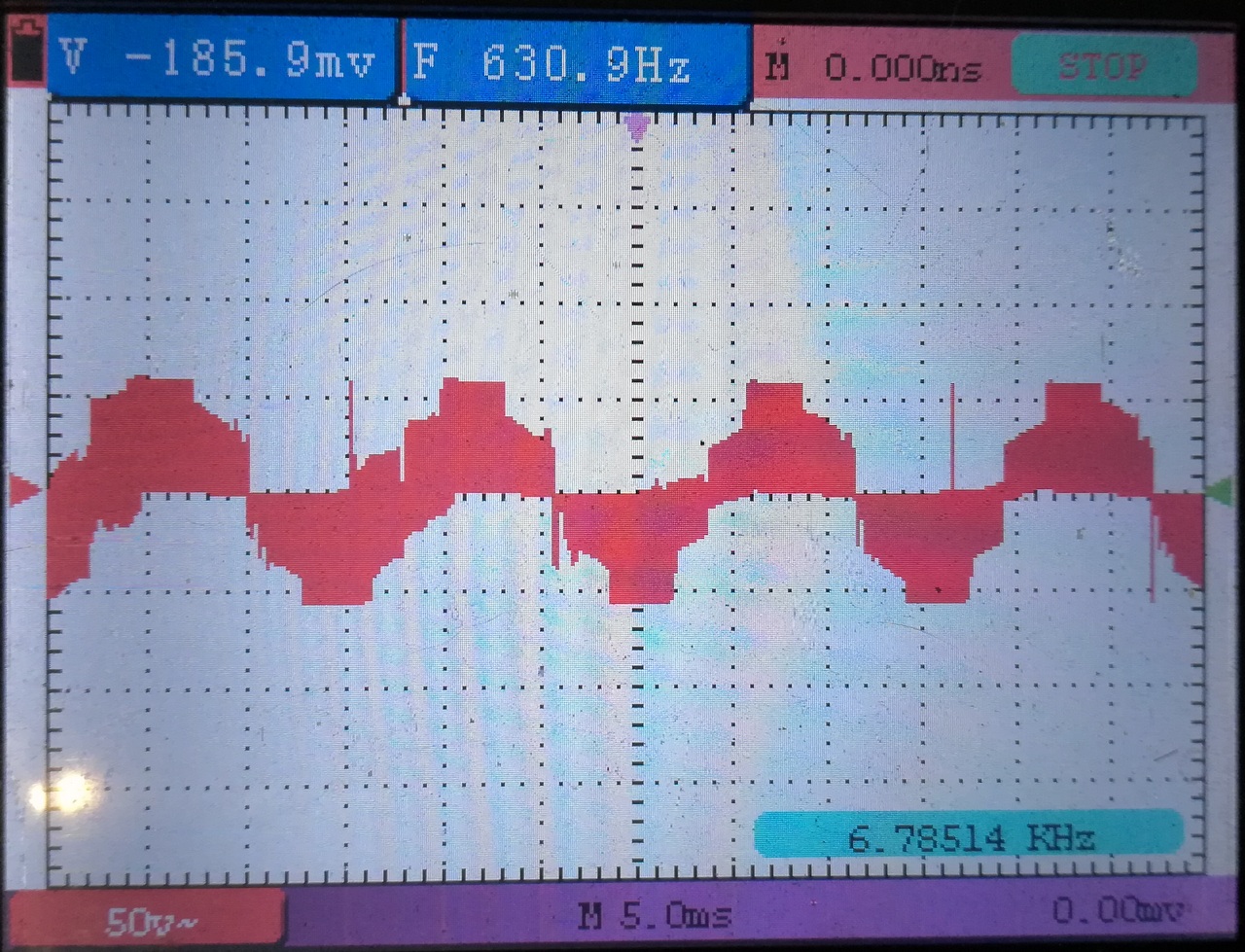

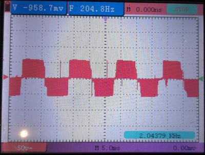

Снял осц с 20см 3 квадрата фазного провода. Помех конечно много. 1- синус 100А, 2- трапеция 100А, 3- синус 160А, 4- трапеция 160А. Провода за секунды стали  слишком горячими.

Цитата: saska от 08 Дек. 2019 в 10:34Снял осц с 20см 3 квадрата фазного провода.
Эти осцилограммы с накрученным вектором? без реального мех. нагружения мотора?
saska
Да это со сдвигом угла назад на ~60гр. Но без фото замера я всё же затормозил колесо с оптимальным углом при 160A, положив посторонний предмет в зазор покрышки и рамы, картинка на осц. такая же, как и со сдвигом угла, только сразу дымит покрышка, нет возможности нормально замерить, снять и обороты не устойчивы.

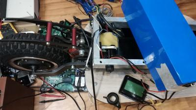

saska
Да не, это самокат самосбор из китайских комплектующих с тао. Мотор  заявлен 1500Вт, магниты 60мм. Ток фазный, батарейный не глянул в тот момент. Ток такой выставил только, чтоб какие то мили вольты набежали на проводе, а так уже заказал 4 квадрата посеребренные, буду пытаться пихать, а эти начали плавится (изоляция) когда на 100А прокатился чуток. Да с торможением только синус. 16S1P 30ah.

Цитата: saska от 08 Дек. 2019 в 15:29это самокат самосбор из китайских комплектующих с тао. Мотор  заявлен 1500Вт, магниты 60мм. Ток фазный, батарейный не глянул в тот момент. Ток такой выставил только, чтоб какие то мили вольты набежали на проводе, а так уже заказал 4 квадрата посеребренные, буду пытаться пихать, а эти начали плавится (изоляция) когда на 100А прокатился чуток.
мотор 1500вт при скольки вольтах ? наверно при 48 в, тогда это 31а номинального фазного тока, вы не боитесь мотору давать 100а фазного при квадратичной зависимости нагрева обмотки от тока? Если у вас подводящие провода заплавились то что там внутри мотора с изоляцией обмотки происходит? у мотора есть датчик температуры в обмотке?
