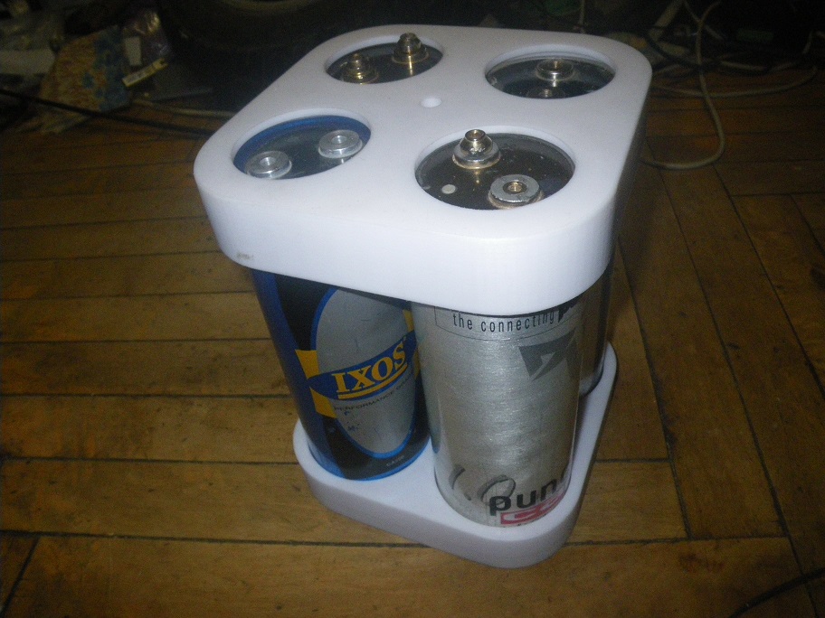

маленькая сборочка для сварки 8 фарад .

Есть у кого-нибудь опыт по поводу того, сколько запараллеленых драйверов TC4420 нужно на 8 штук IRFP2907?
