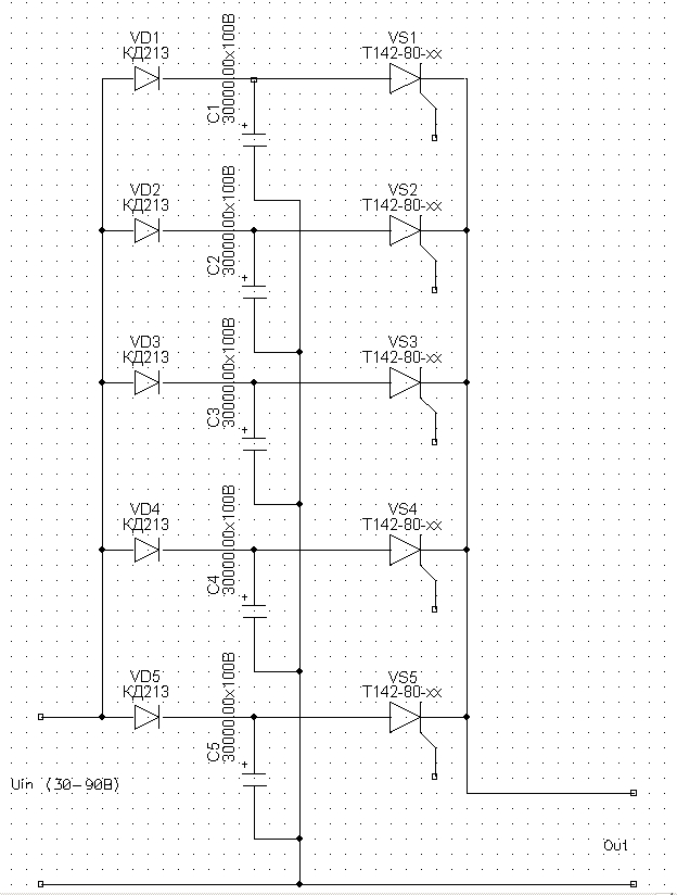

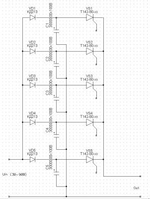

Добрый день, уважаемое сообщество.
Вопрос: А если выходные каскады собрать по приведенной ниже схеме?
Управление тиристорами от контроллера, т.е. теоретически можно растянуть время, или при необходимости включать одновременно...
(Вариант с одним тиристором (правдо опто - ТО142-80-10),  и тремя запараллеленными  конденсаторами по 15000 на 100 В,  пробовал, не вылетает тиристор и сварка происходит,
но мне кажется, что стоило бы время увеличить, посему рассматриваю показанный вариант...
Как Вы считаете, стоит пробовать собрать?
P.S. Такой выбор деталей, просто потому, что они есть в наличии
Lexxre
4000 фарад медные шинки варит на ура. Импульс 10 часть секунды.
на 2000 фарад варило так же.

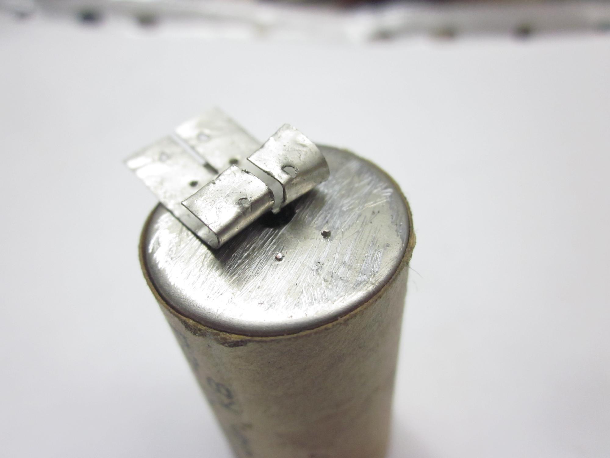

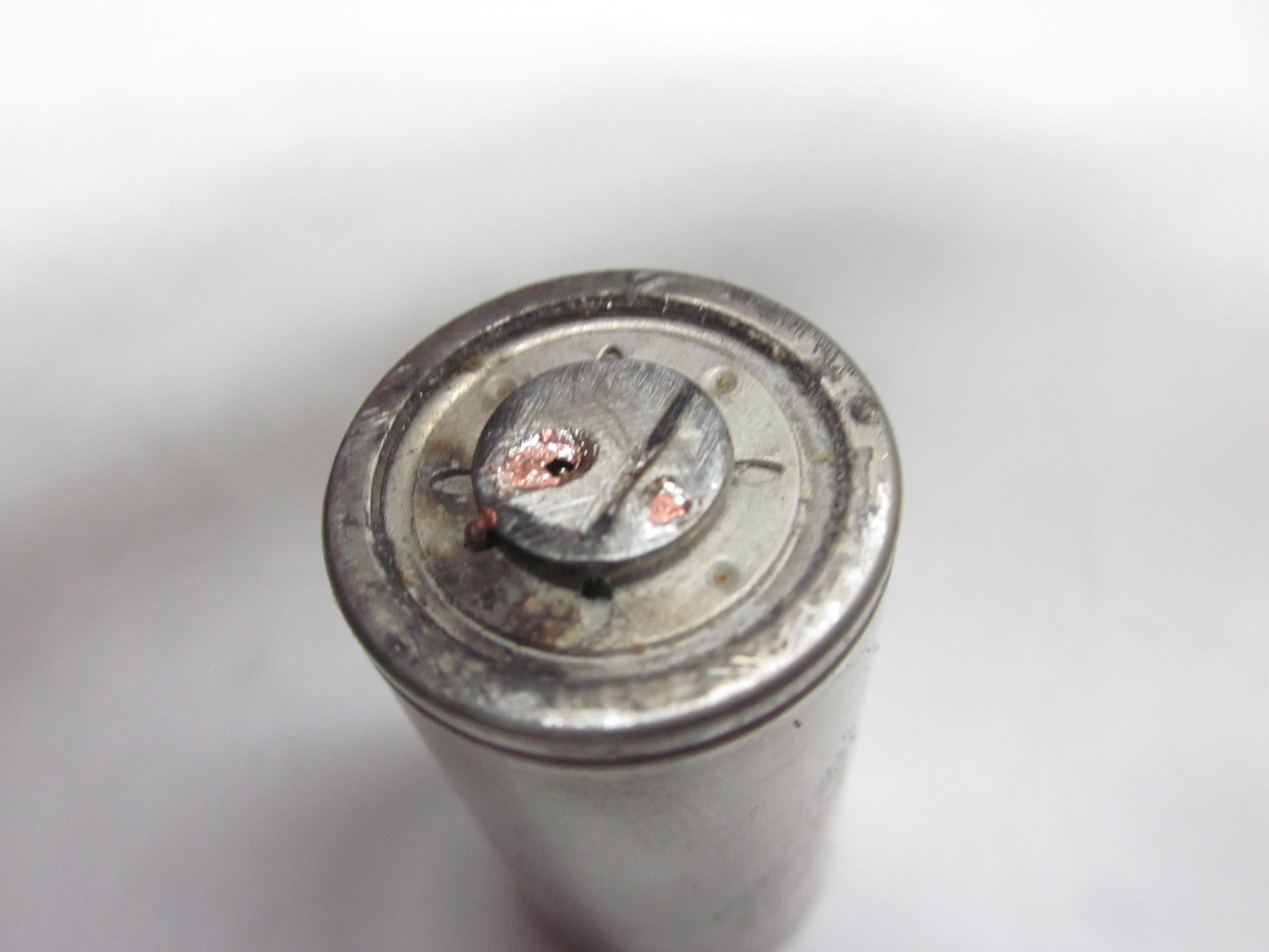

Долго ждал когда "подгонят" вольфрамовые стержни и вот принесли 3 мм. Заполировал стержни и запрессовал их на горячую в 8 мм. медные прутки с просверленными отверстиями, далее 8 мм. кабель, наконечники и... на  всех режимах только рваные дырки хоть на меди 0,1 то же и на 0,15 и 0,2. Пробовал один электрод медный, а второй с вольфрамовым наконечником - результат тот же. Печально. Полоски из нержавейки варит без проблем. Сварка конденсаторная с кошачьего сайта.

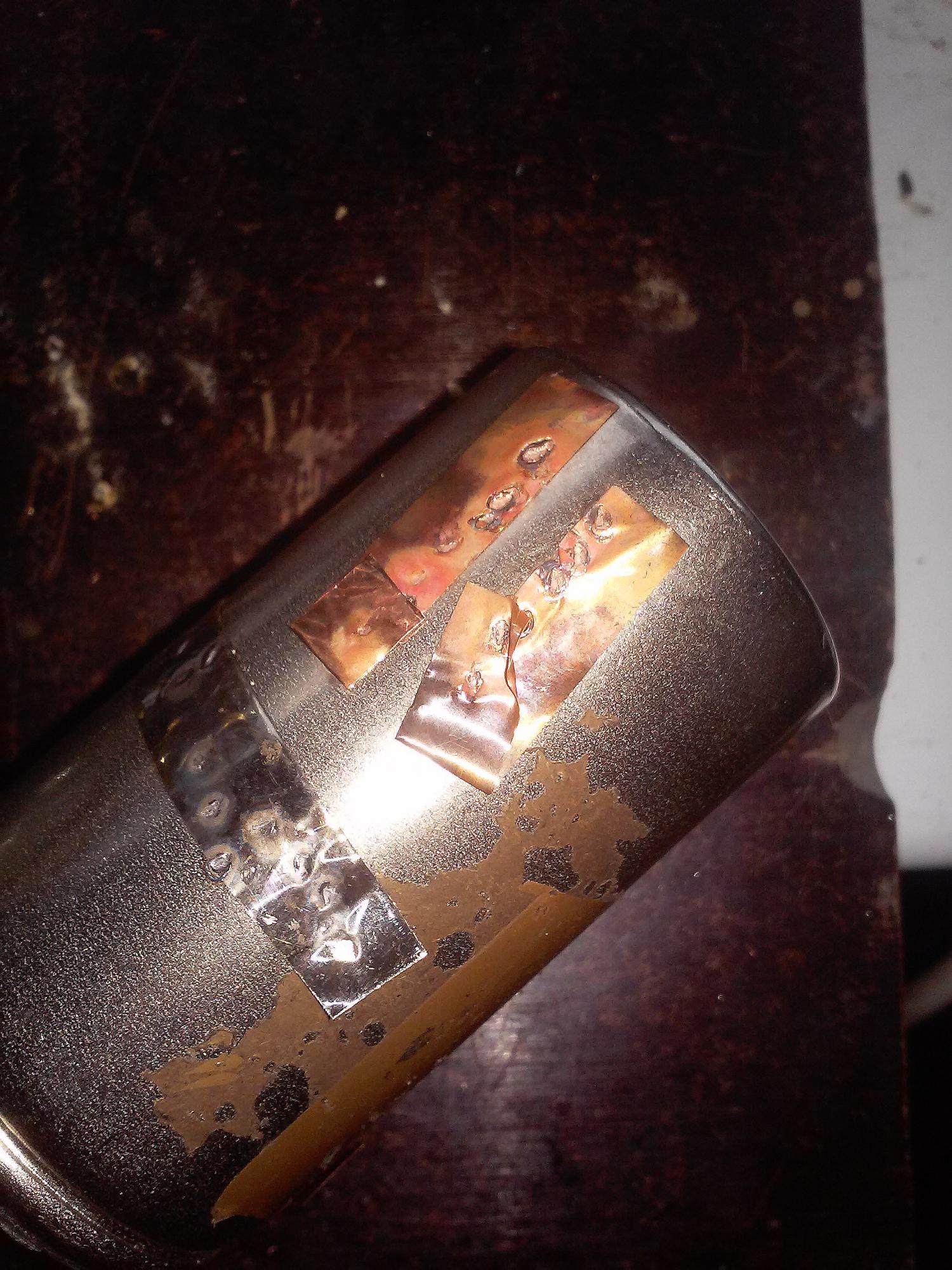

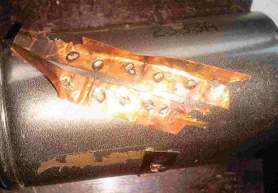

avtohirurg

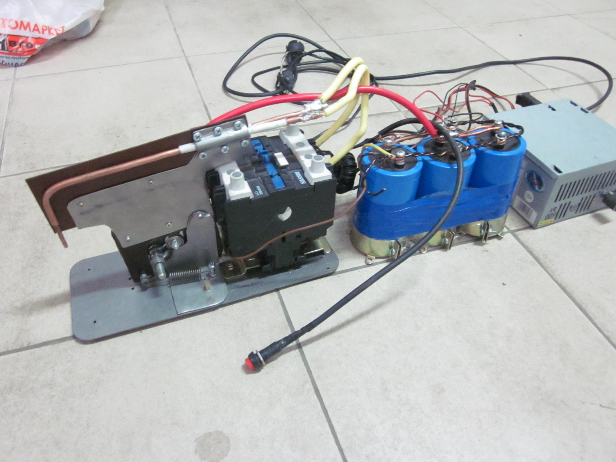

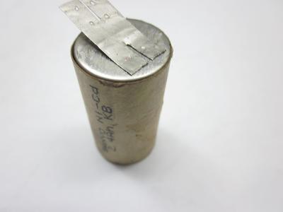

Недавно собрал простенький споттер (для приварки шпилек к стальному листу). Напряжение на конденсаторах регулируется примерно от 30 В  до 75. Конденсаторы (5 шт.) общей ёмкости 74000 мкФ. напряжение 80 В  Зарядка от мощного (700 Вт) самодельного импульсника. (описание здесь: https://oldoctober.com/forum/viewtopic.php?f=9&t=1508)
  Приварка «вручную» путём резкого удара зажатой в держаке шпилькой перпендикулярно по листу металла.
Решил попробовать сварить им батарейки, тем более на работе часто требуется ремонтировать батареи шуруповёртов. В качестве коммутирующего устройства взял магнитный пускатель с указанным током 125 А. В качестве электродов медный пруток диаметром 4 мм. Провода подводящие гибкие медные то же примерно такого же диаметра. Последовательно включил дроссель. Результат очень понравился. На максимальном напряжении приваривает даже пластину 0,3 мм (правда с разрезом). Электроды при испытании держал голыми руками. Током не бьёт. Нагрев не чувствуется. Собираюсь сделать «настоящие» электроды и удобную кнопку «пуск».
avtohirurg

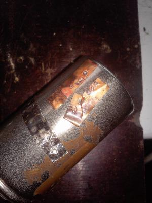

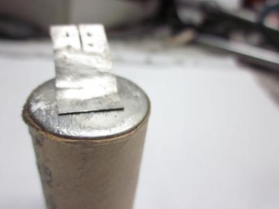

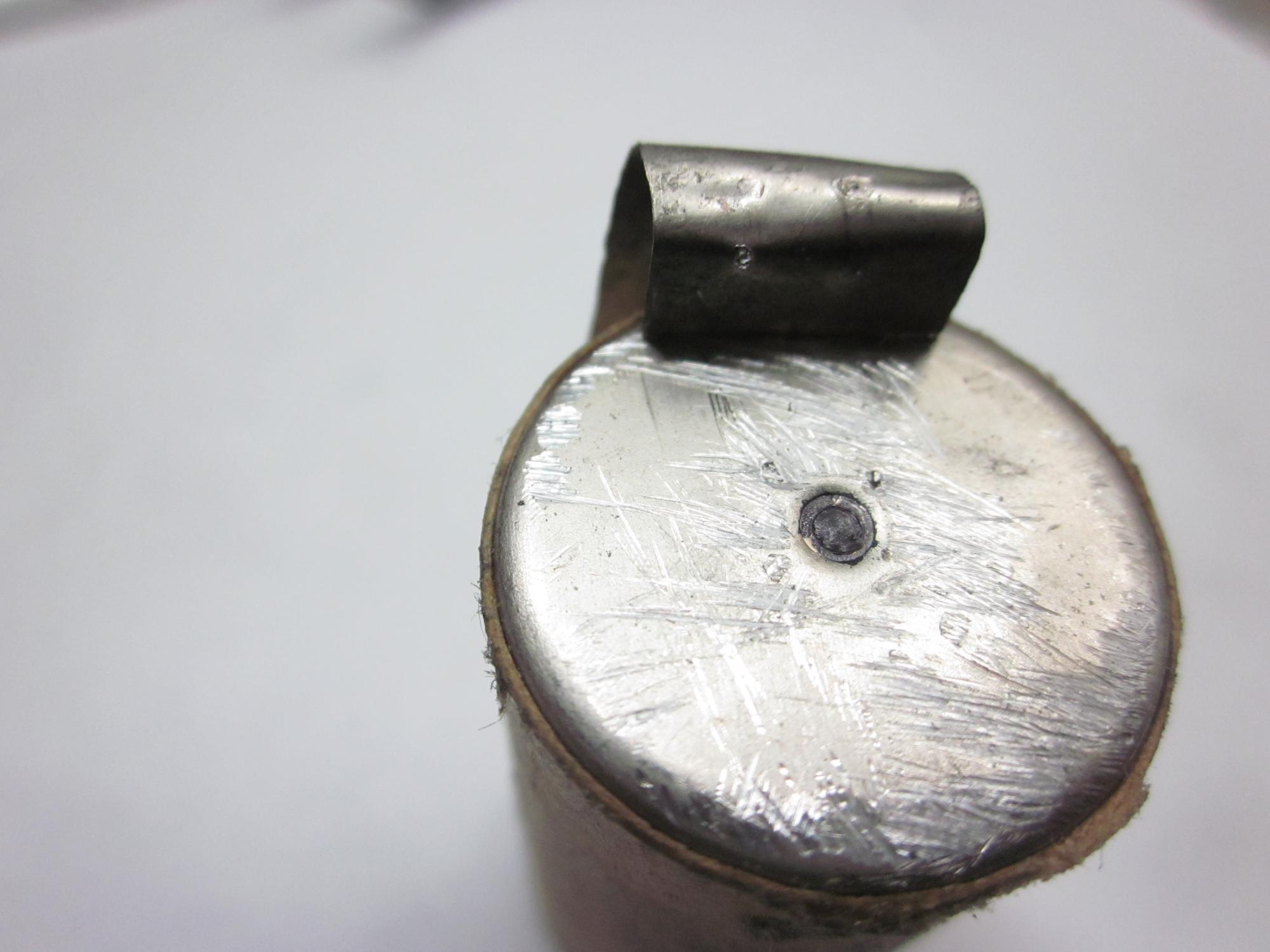

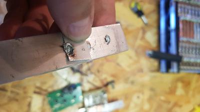

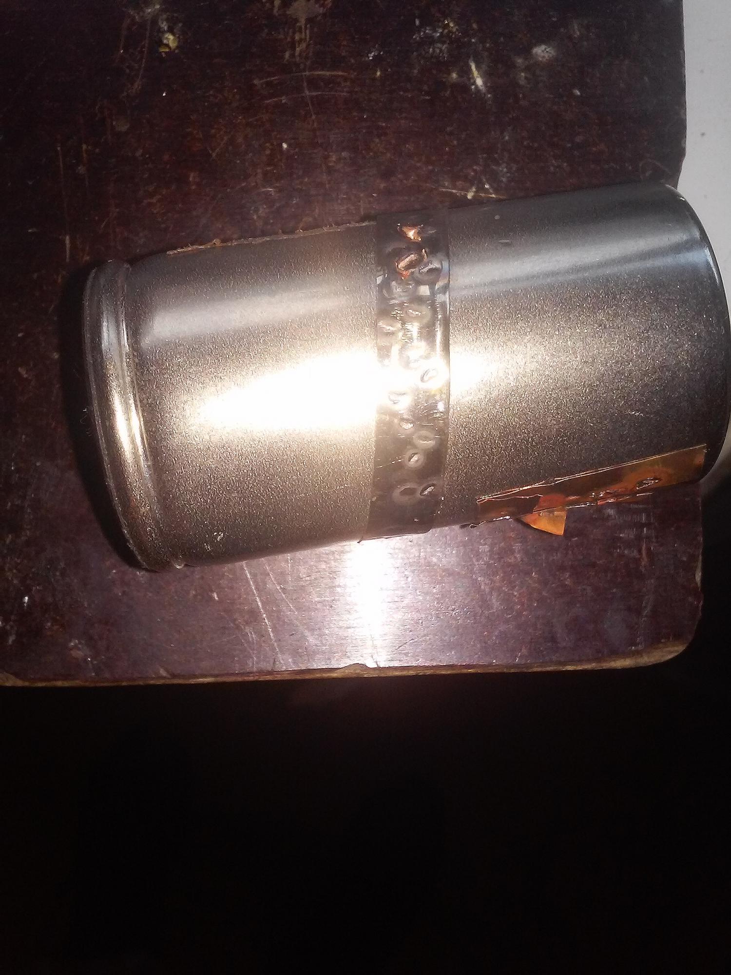

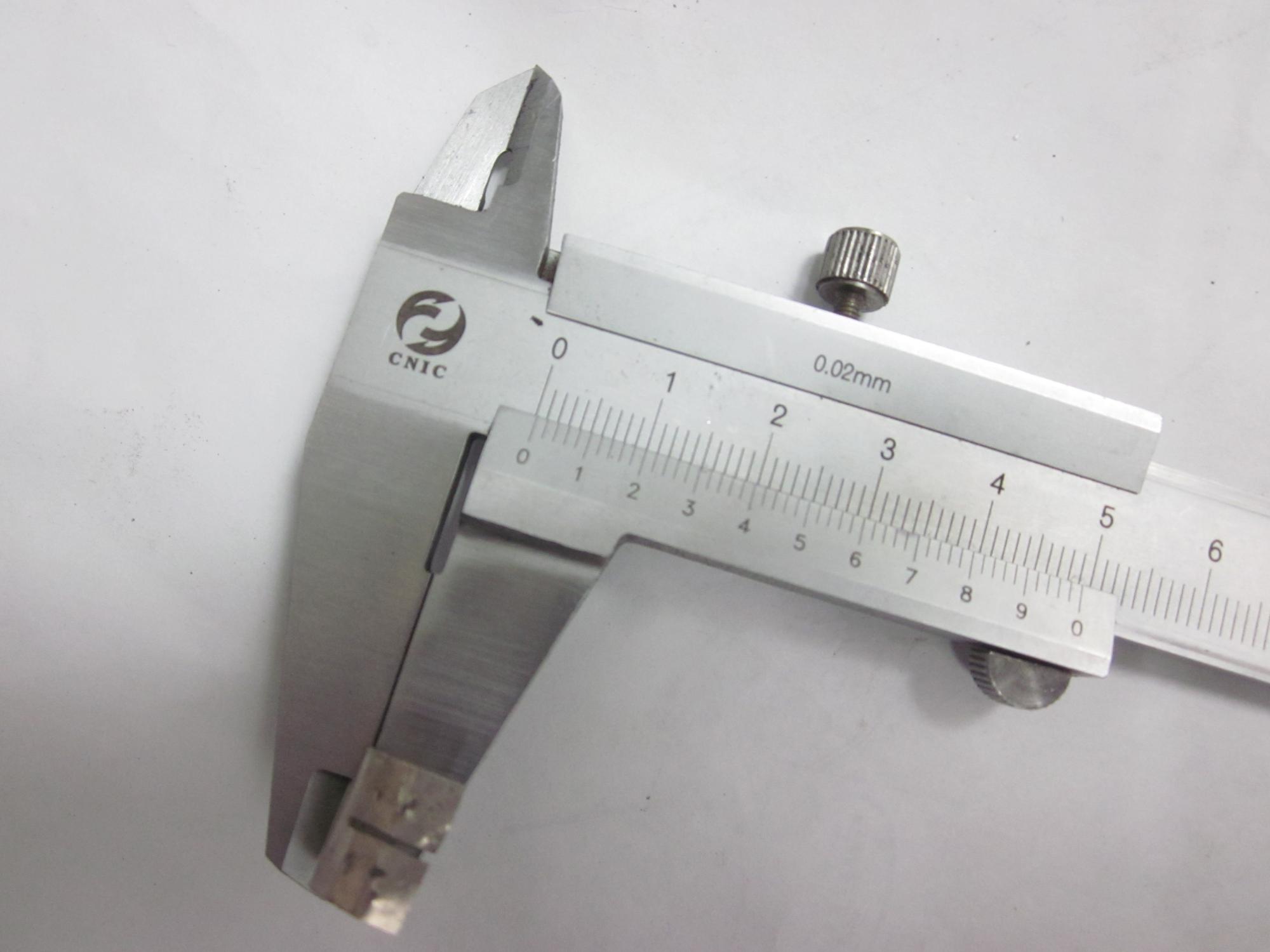

Вышло довольно громоздко. Вот что получилось:
Пример приварки пластины толщиной  0,2 мм, с разрезом. Отрывается только плоскогубцами.
Без разреза результат по хуже, но то же отрывается «с мясом».
Отдельно следует сказать про силу прижима: Прижимать надо с усилием не менее 2 кг.  (лучше больше). Это не страшно, т.к. нагрева практически нет, а значит не будет и деформации. Если прижим будет не достаточным, может получиться так:
Раздобыть специальные электроды пока не удалось, остались прежние, толщиной 4 мм. За то они быстросъёмные!

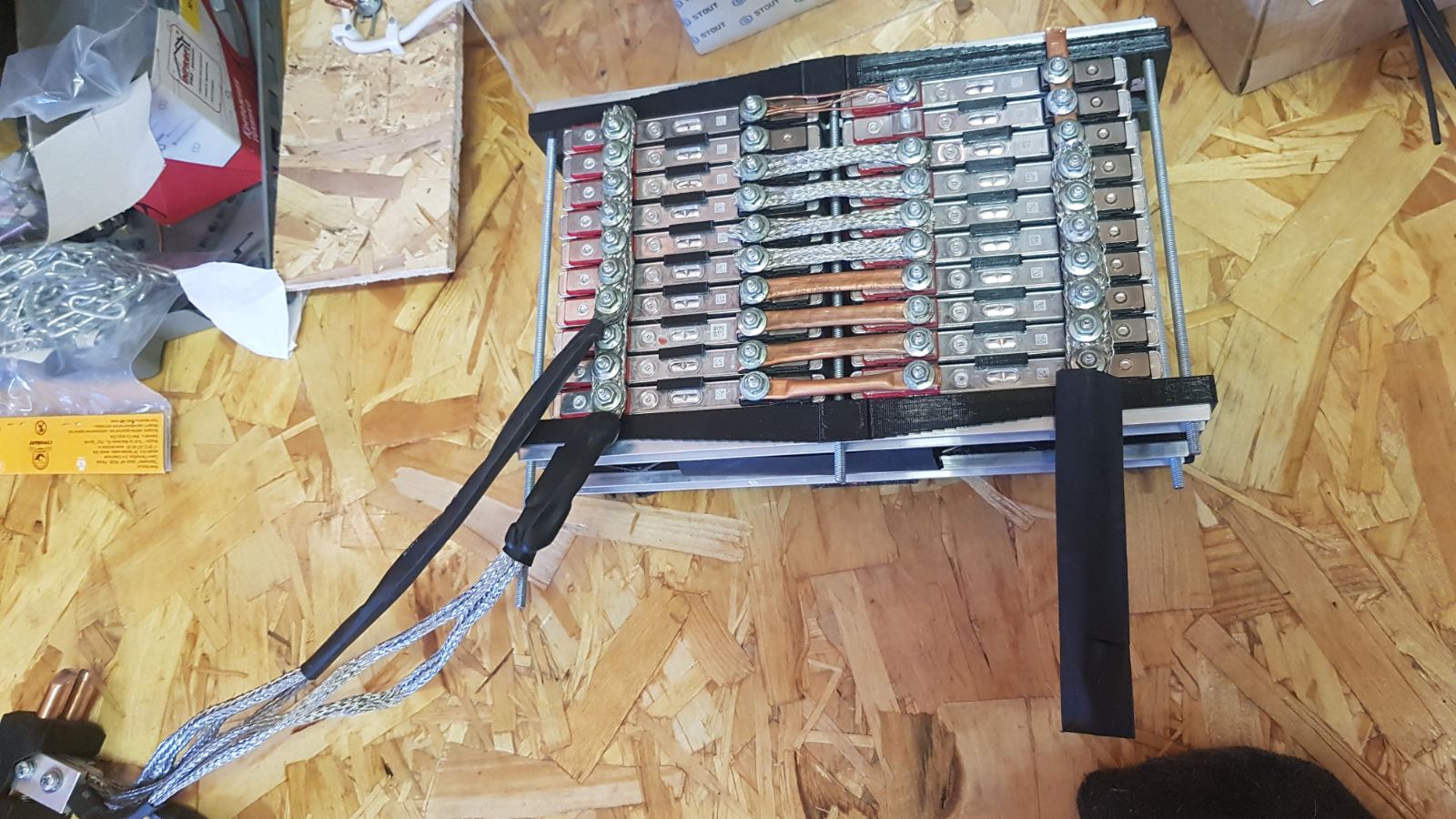

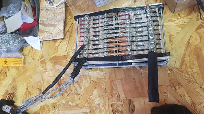

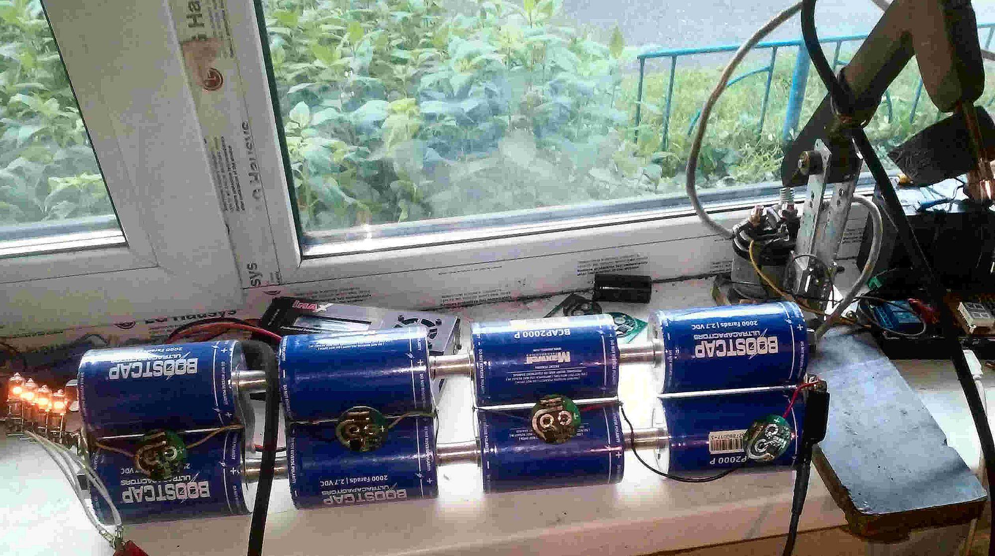

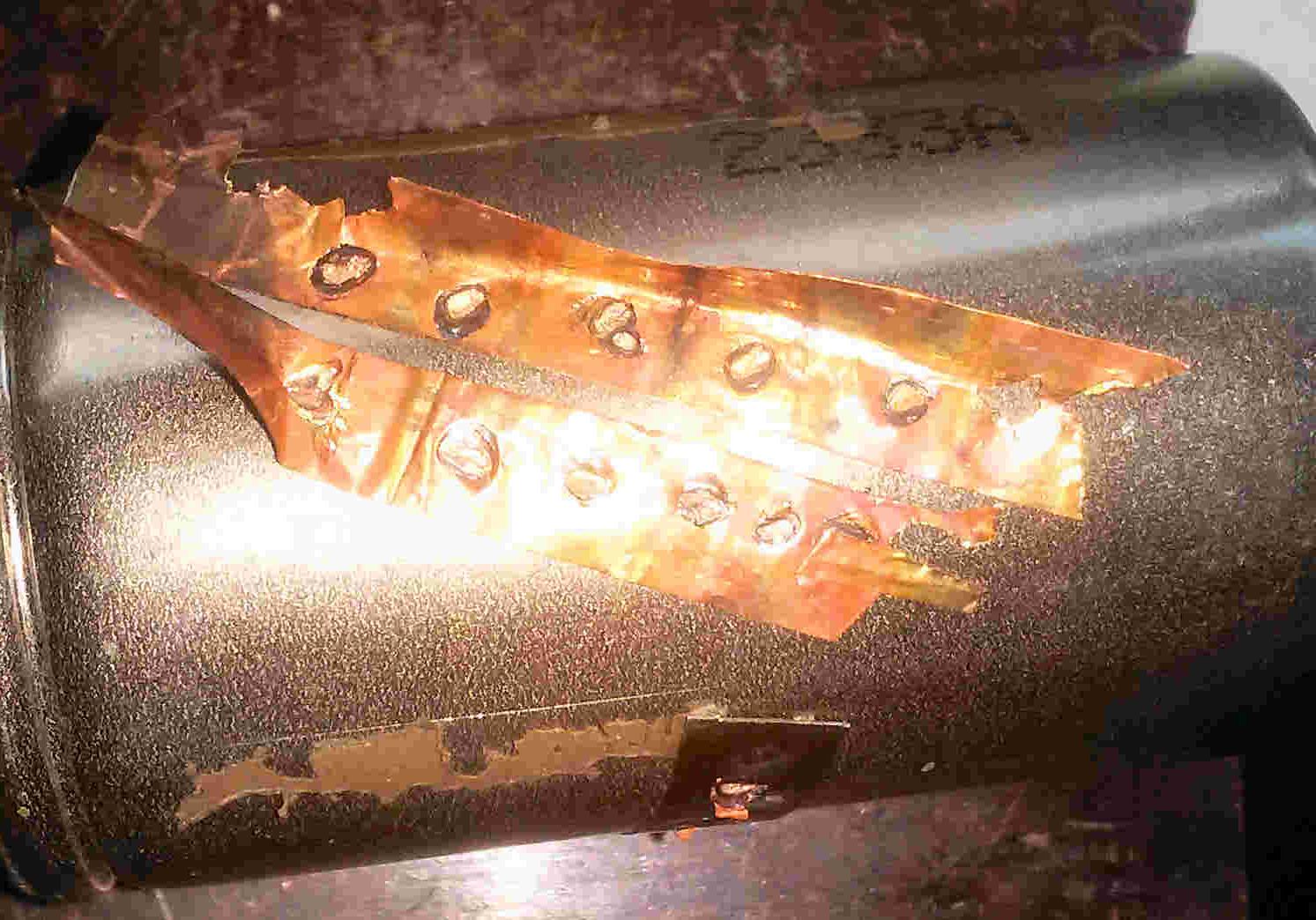

помогите в какую сторону копать, собрал аккумуляторный(транформаторной мощи не хватало) точечную сварку (пробная версия)из сильноточных аккумов 2s10p (8 вольт 50ан) потенциал более 2-4к ампер. цель сваривать аккумуляторы медной лентой(толщина 0,5мм) или алюминией лентой 1мм. электрод использую от спотера 10мм диаметр.
два импулса первый 1 милисекунда второй 2 милисекунды прогар алюминия на + контакте. прижимал руками электроды.

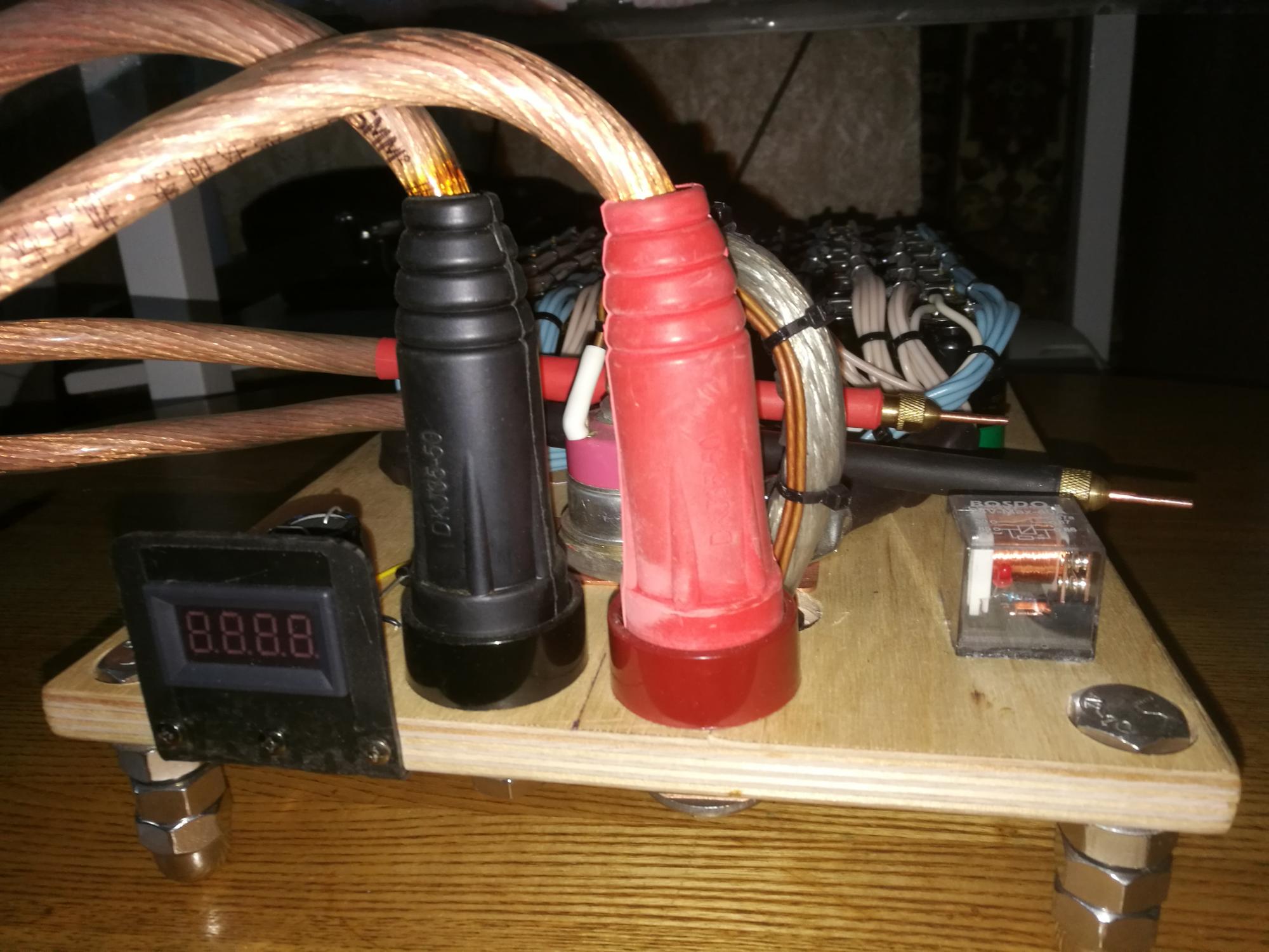

Цитата: Belogrost от 12 Май 2020 в 03:07
че то парни с фантазией у вас плохо
А то что вы там лепите Самху по 6 долларов за штуку, и емкость его будет 20000мкф.. Это в топку.. Оно поработает несколько дней, и начнут отгорать кандеры по одному.. а потом ваще все.. И выкинете просто деньги на ветер.
Нифига непонятно, но очень интересно  B-)

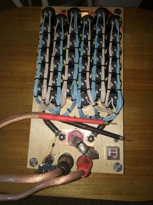

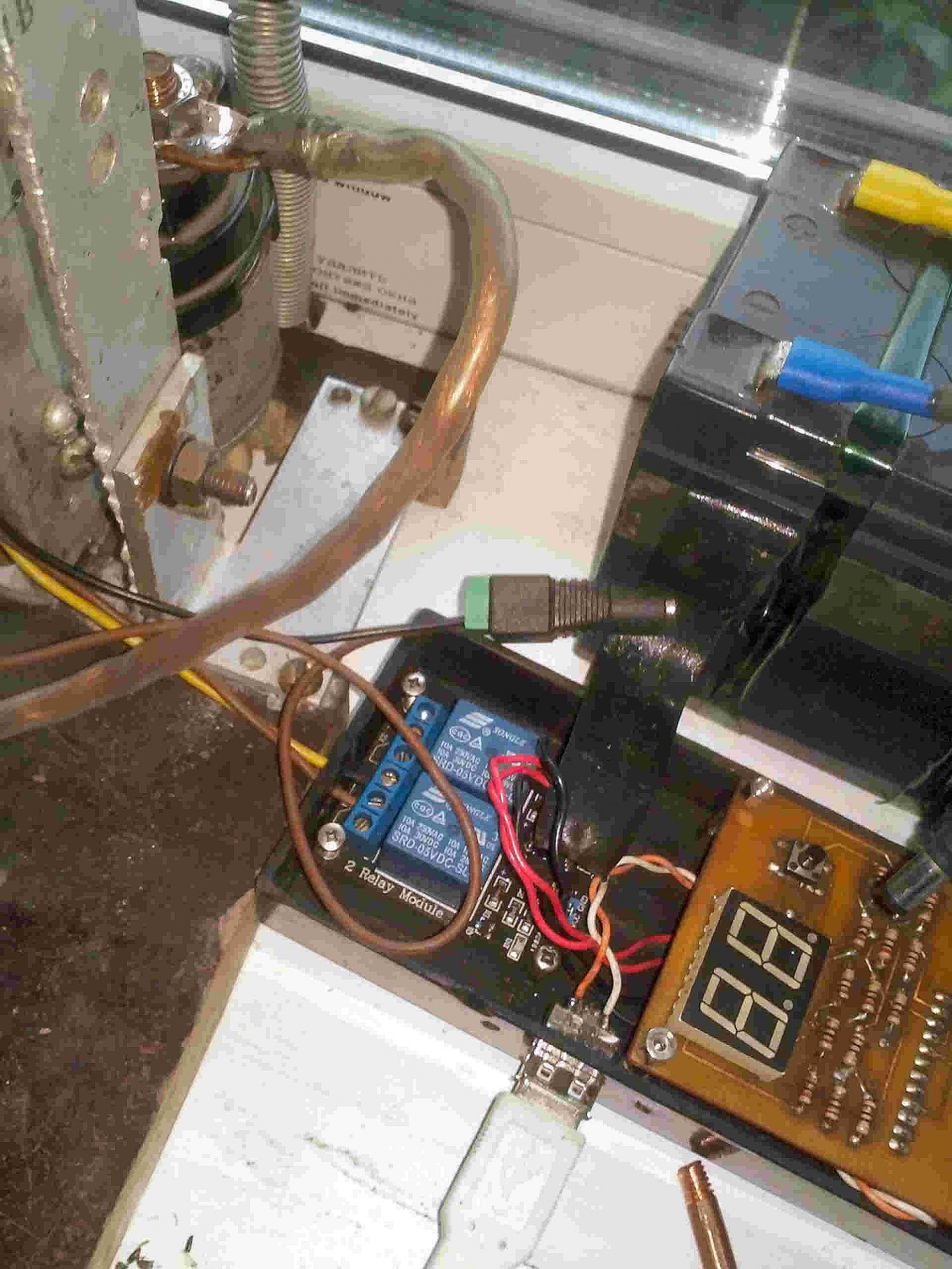

А по факту собрал вот такую нехитрую конструкцию. 36 кондеров 15000мкФ 63В, тиристор ТЛ-171-250, вольтметр, релюшка и пара силовых резисторов для ограничения зарядного тока (чтобы не перегружать БП от ноутбука там всего-то 6А)
На 22 вольтах ленту 0,2 варит - хрен отдерешь.
Никаких контроллеров, никаких измерительных импульсов, "выстрелы" если и случаются то примерно с вероятностью 1/300-1/400 и в основном из-за плохого прижатия электрода. Но с лентой 0,2 мм обычно это заканчивается всего лишь дырой в ленте. Скоро попробую ленту 0,25 при напряжении 24 вольта думаю будет самое-то. Сварил уже порядка 500 элементов в среднем по 6 импульсов на каждый - ничего не отгорело, все работает как и в самом начале.
Недостаток в процессе эксплуатации пока выявлен только один - блок питания нужен ампер на 15-20 - слишком долго заряжается, из-за этого страдает производительность.
