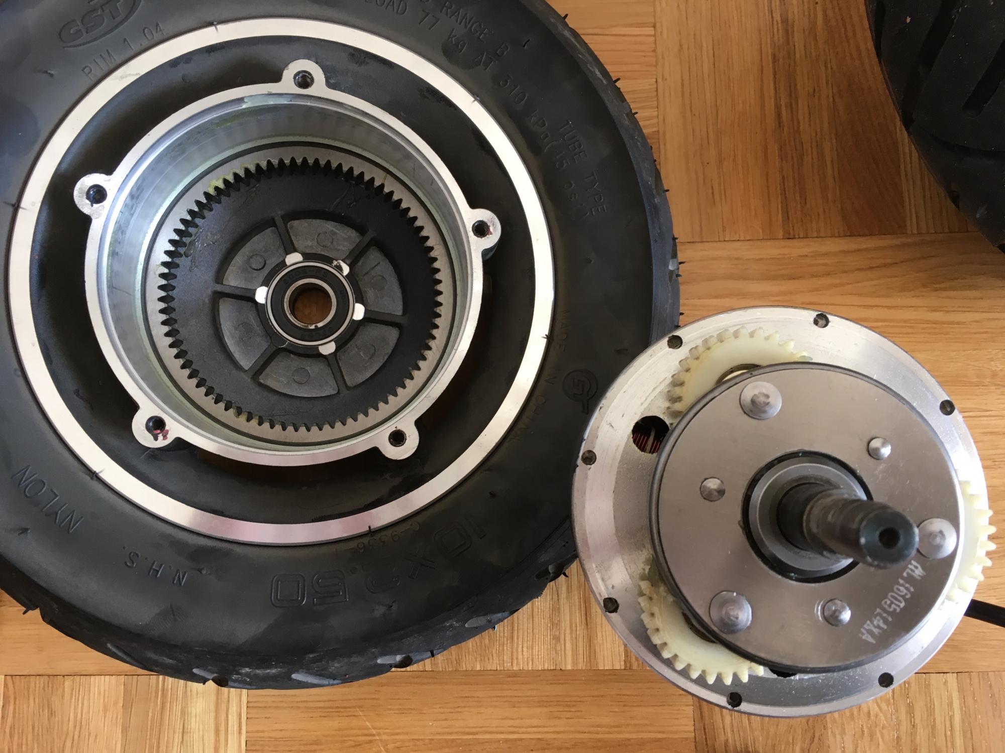

Добрый день!
Купил Quick 3 Super, выбор был сделан на основании отзывов форумчан и опыта Samsonov, нужен был именно редукторник, из-за его тяги в гору, т.к. местность у нас гористая.
Не буду повторяться по деталям, которые уже описывали, все так, единственное у меня нет претензий к дисковому тормозу и удобству его регулировке, и передний фонарь у меня выгорал уже два раза, первый раз через 5 минут после включения, второй, после первой поездки в темноте, светодиод просто расплавил все вокруг себя и отпаялся от платы.
Главное: самокат не едет в гору! Вернее едет, но не так, как описывали форумчане про Quick 2. Максимальный угол подъема 10 градусов, при 8 градусах вытягивает на скорости 5 км/ч, грозя остановиться. Скорость по прямой при этом по спидометру 29 км/час, по GPS - 32 км/час, на малых уклонах сильно падает. Такое поведение самоката меня совсем не устроило, я начал разбираться с помощью Samsonov и китайцев.

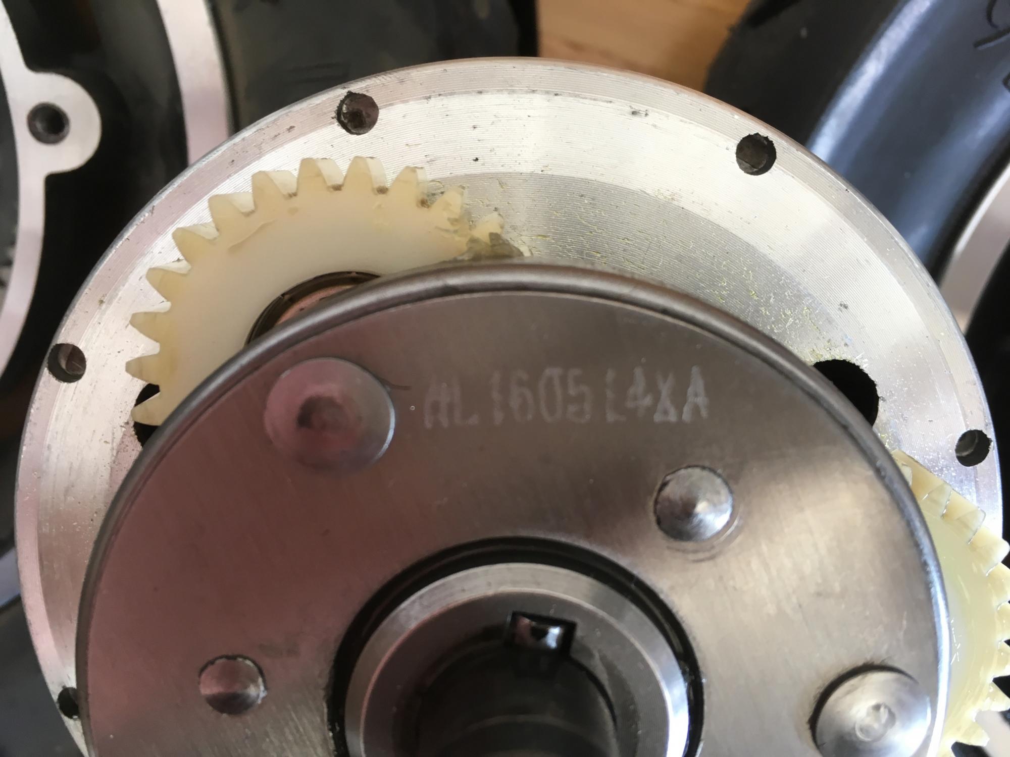

Основное подозрение было на измененное передаточное число редуктора, в результате чего более мощный мотор сильно терял в моменте и выигрывал в скорости. У данной модели заявлено на моторе 48В и 400Вт номинала, оценочно немного увеличен ток примерно на 1А. Как известно скорость вращения мотора пропорциональна напряжению а момент квадратичной зависимости тока.
Начал я с замеров на едущем в гору самокате напряжения и тока, чтобы отмести проблемы батареи. Напряжение на батарее стоящего самоката 52.6В, минимальное на подъеме 48,3В, максимальный ток 14,6 А. Ничего вроде не указывает на проблемы батареи и по току еще есть запас, батарея 13АЧ, в теории может отдавать 2С, около 26А.
Далее я принял решение заказать мотор от Quick 2 super, параллельно узнав, что мотор на Quick 3 hero, это тот же самый мотор. Расчетное напряжение на 36В меня не смущало, максимальная скорость в 25км/час меня устраивала, ее я мог ограничить на контроллере, тем самым сохранив ресурс редуктора и обгонной муфты. Небольшое превышение по току тоже мотор тоже должен был выдержать.

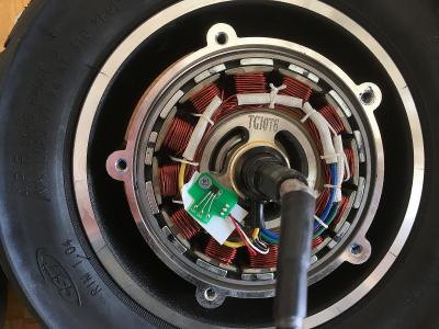

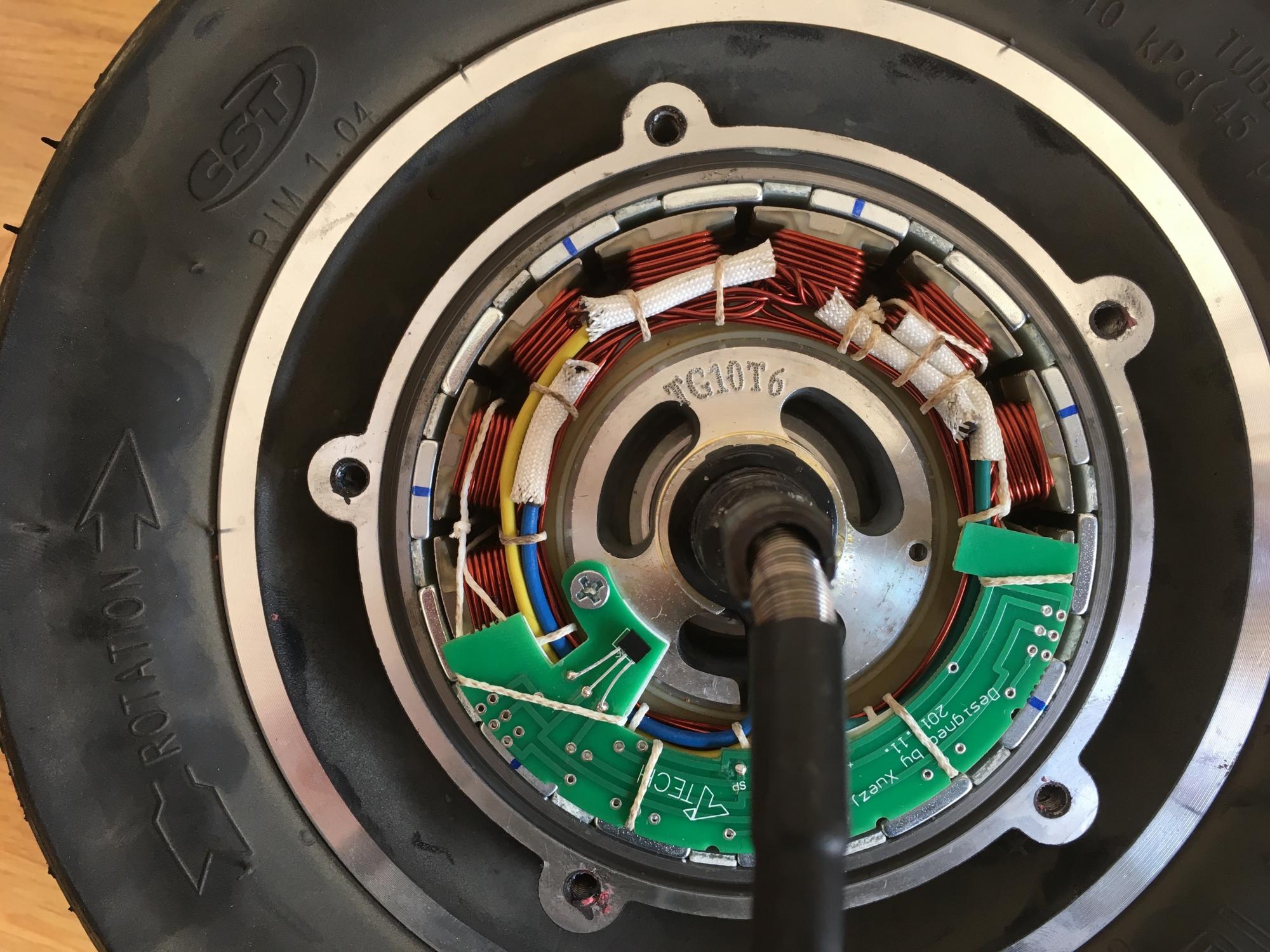

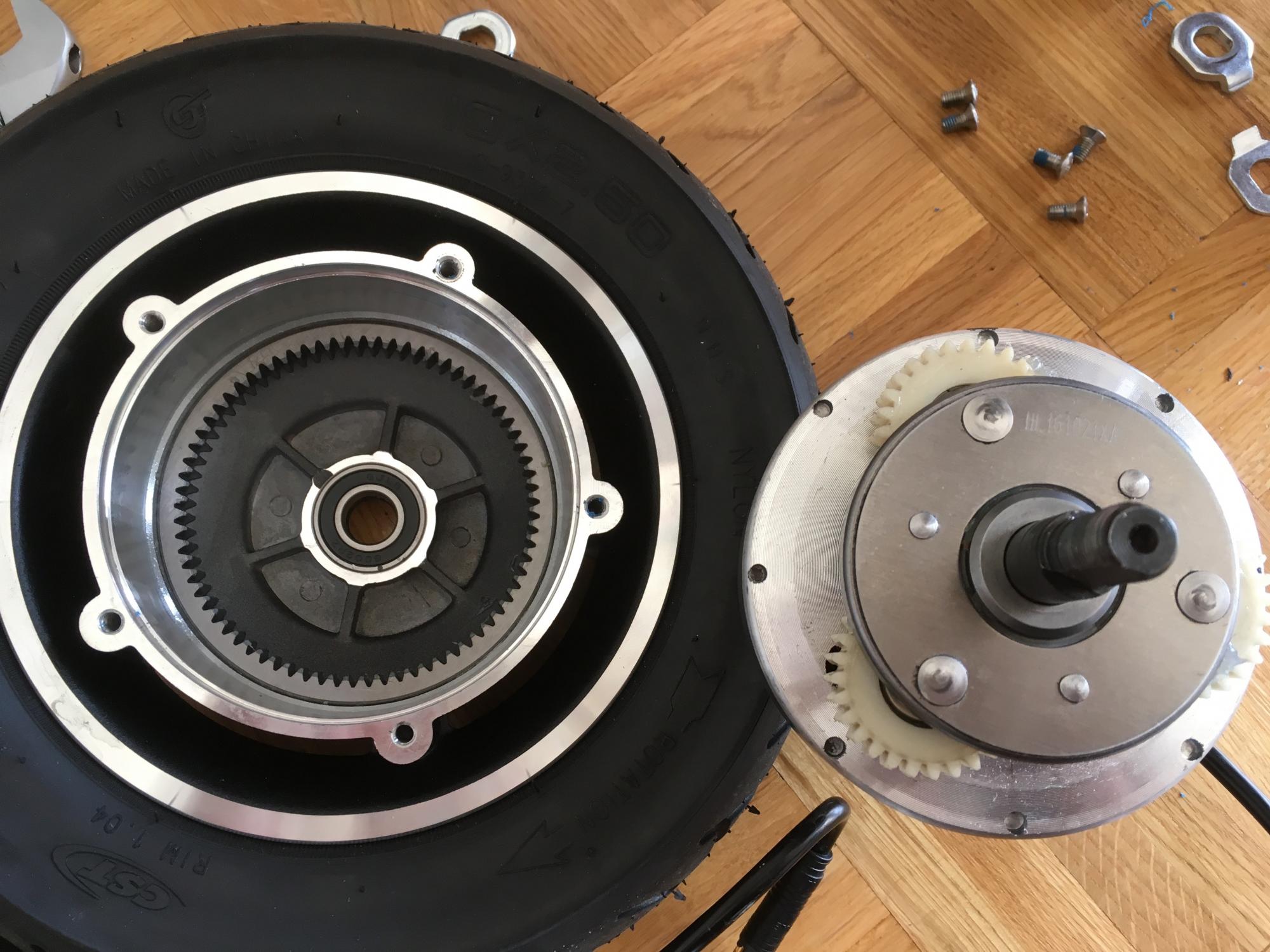

Итак мотор приехал и прошел тесты. Действительно самокат стал ехать лучше в гору, но все равно не так, как хотелось бы. На горе 50 метров в 8 градусов скорость к концу подъема 8 км/час. Я разобрал оба мотора и выкладываю фотографии, может у кого будут дополнительные идеи.
Quick 3 super
Quick 2 super
Думаю может заказать батарею от Quick 2 super 18АЧ и контроллер от Quick 3 hero в надежде на больший ток и момент соответственно, тоже хотелось бы услышать мнения.

an530
В результате дальнейших тестов и скрупулезного изучения редуктора я сделал для себя вывод, что на фотографиях в моем посте представлены два одинаковых двигателя. Они имеют одинаковую маркировку TG10T6, одинаковый силовой контур, идентичное количество зубов в передаче и едут одинаково, единственное что их отличает это конструкция платы управления, что не может влиять на силовые характеристики мотора.
"Значит китайцы ошиблись, они пришлют мне правильный мотор и он поедет!" - подумал я. Но сегодня китайцы убили мои надежды на простое решение проблемы, заявив, что мотор правильный.
Нет ли у кого-нибудь фотографий разобранного мотора от Quick 2 для сравнения?

Добрый день!
Мой вес 80 кг,  но даже если бы он был 120, самокат должен ехать, как заявлено в спецификации.
Сегодня получил графики для 48В и 36В от китайцев и дополнительные заверения, что на фотографиях выше именно две различные версии моторов. Честно говоря эти данные переворачивают все мое представление об этом самокате составленное на основании этой ветки форума.
Основываясь на 48В графике, мотор на фотографии может разгоняться до 38 км/ч, переваривать ток 21.3 А, выдавать момент 31.67 Н/м и эффективную мощность 656.83Вт (не забываем про КПД примерно 75%, чтобы получить потребляемую электрическую).
Все эти данные доступны на моторе который отличается на фотографии только платой управления, т.е. ничем. Т.е. самые первые утверждения, что:
- редуктор и фривил не выдержат увеличения скорости
- обмотки не выдержат увеличения тока из-за перегрева
неверны.
Это значит, что все что нужно для апгрейда, это замена батареи и контроллера, батарея должна быть на 48В и высокоамперной, а контроллер рассчитан на ток более 22А.
Мои соображения основаны на непроверенных данных и могут быть ошибочны, надо бы посмотреть на другие фотографии мотора Quick 2.
