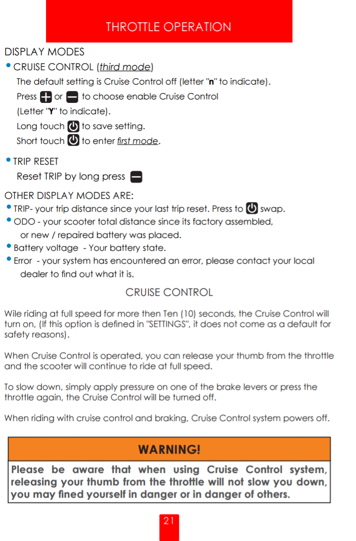

Цитата: elyab от 01 Окт. 2016 в 15:30
В настройках компутера  круиз контроль должен быть активирован.
Пробовал. Не получается. Как можно активировать круиз контроль? Я так думал что по умолчанию он включен.... но нет...
Ash2
elyab
По шагам:
* Включить самокат
* Нажать и подержать секунду-полторы одновременно обе кнопки "+" и "-" (появится режим №1 - подсветка LCD)
* Перейти в режим №3 - активации круиз контроля дважды нажав на кнопку ВКЛ.
* В режиме активации круиз контроля будет мигать NO. Нажать на "+". Появится Y. Cохранить настройки длинным нажатием на ВКЛ.
You're done! :)

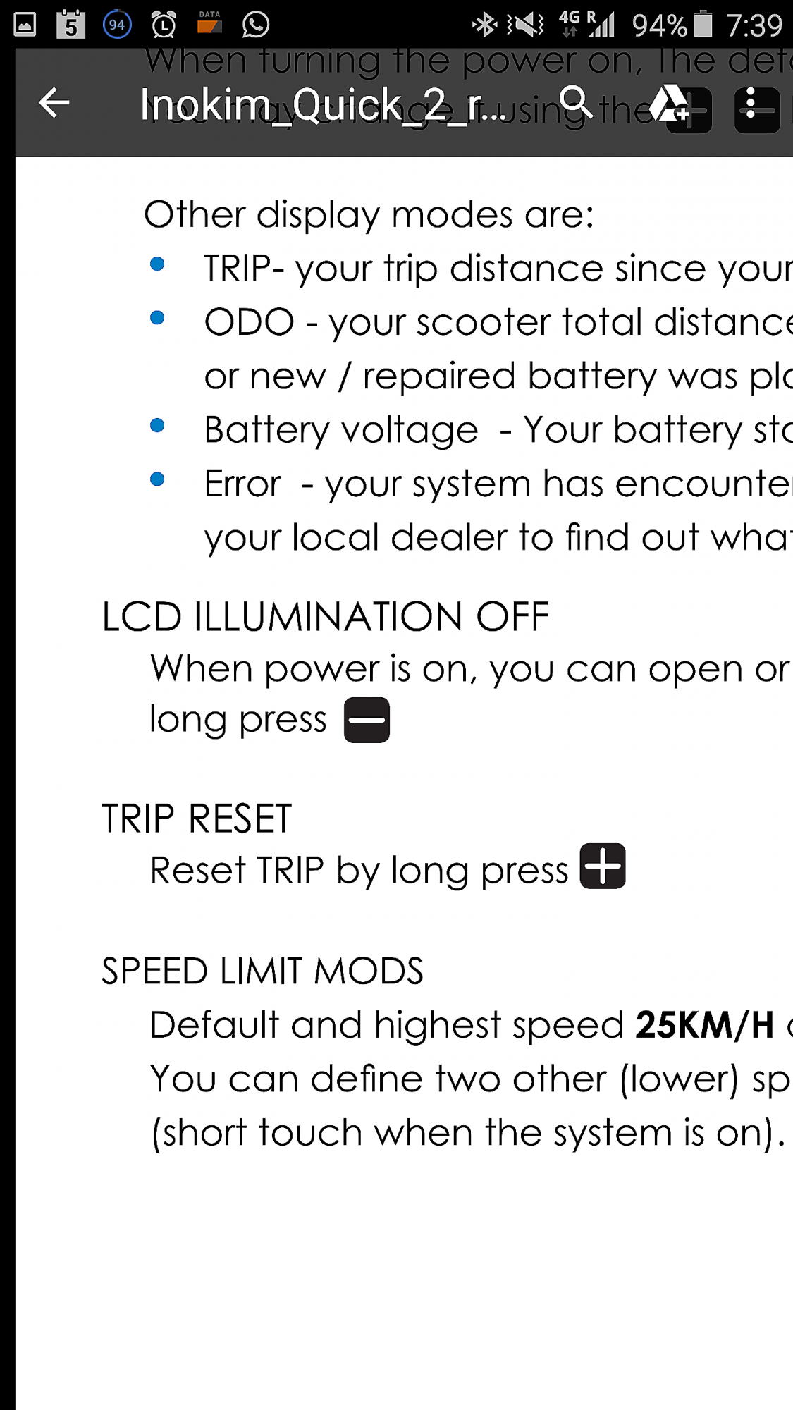

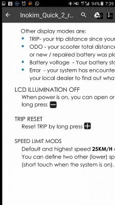

Цитата: Ash2 от 03 Окт. 2016 в 21:23обнулить пробег (Tripp) и засечь пробег от одной зарядки.
Что то не получается обнуление (((  В инструкции сказано - долгий тап +  вместо этого включается освещение...
elyab
#301
... в инструкции сказано долгий тап "-"  :-)

mikesoup
Нет ну что за шутки такие !!!! В моей инструкции написано именно минус. Специально проверил!!
elyab
Ну вот и славно! На него и давим! :)
