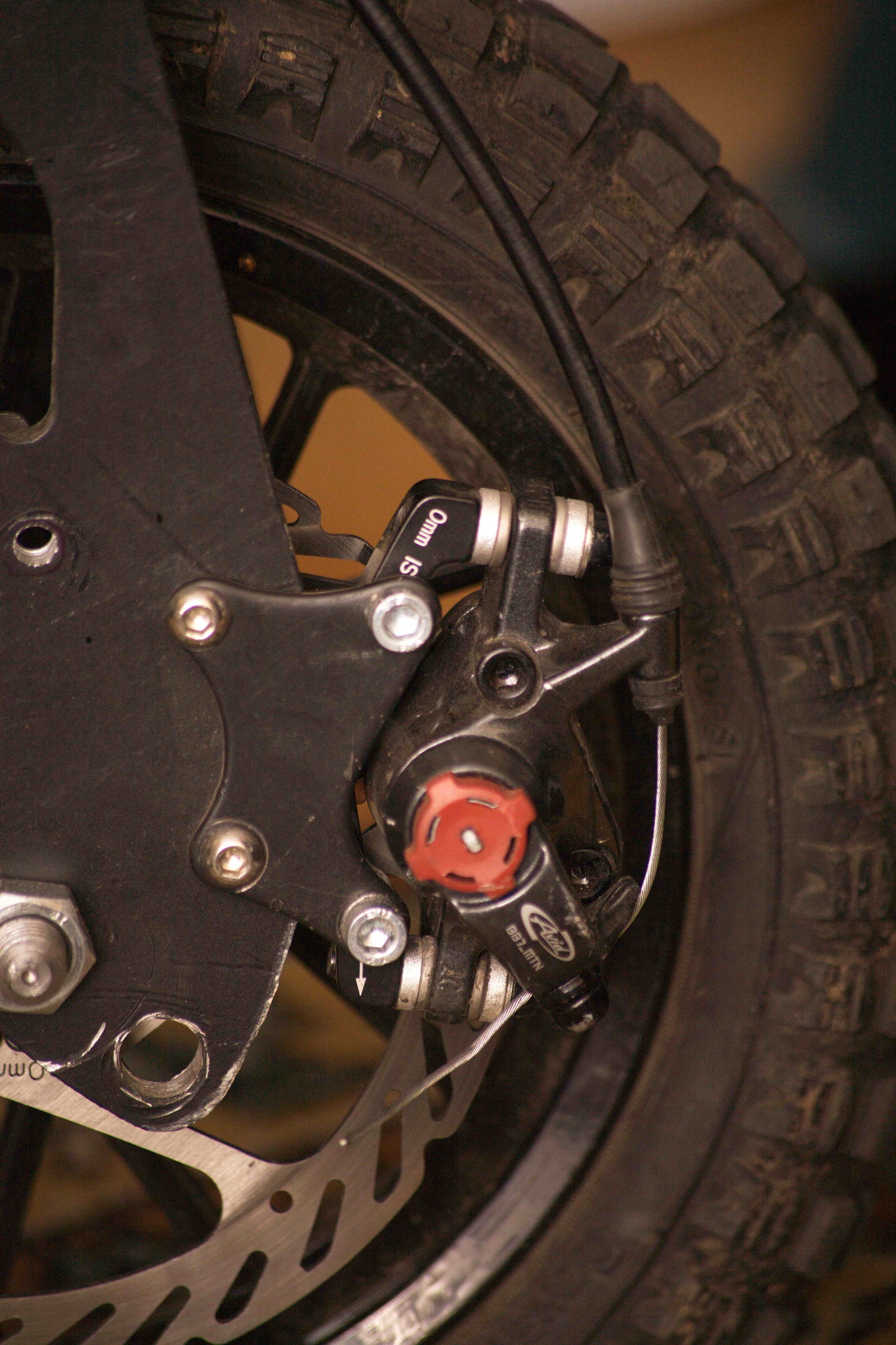

8. Тормоз дисковый задний. Попробовал калипер Аvid BB7 SL 140mm, он не встает на зад МайВея никак вообще и в принципе встать туда не способен ни справа ни слева ни задом наперед из-за расширения мотора.
Единственный способ который есть для энтузиастов - это купить Avid BB7 с диском 160 и переделать полностью монтажную скобу (сделать ее выше и отверстия под углом) и серьезно подрезать брызговик. Для меня это не вариант, механического цеха под рукой нет. Надо ДД с рекурперацией, чтобы избежать всех этих проблем, см. п.3.
Так что пляски с задним тормозом закончены, чините то что есть, вот мои рекомендации:
а) Посмотрите видео, мне кажется оно описывает только половину правды, т.к. внешняя колодка этим винтом не регулируется, я оставил коммент на ЮТюбе по этому поводу
Tuning rear break
б) Отрегулируйте внутреннюю колодку (которая статичная идет со стороны колеса) так чтобы она выдвигалась почти до самой точки касания диска (калипер надо для этого снять) размер шайбы-колодки, которая магнитится к винту - внешний диаметр 18,5, внутренний 16,5, толщина 3,75:
в) Внешняя колодка может вообще не выходить или выходить чуть чуть, диск вам идеально ровным не сделать вот и пусть в эту сторону гуляет, хода ручки хватит, чтобы его зажать между колодками
Конструкция странная и материал более чем, как мне показалось.

1. Тормозной диск очень трудно настраиваемый, потратил несколько часов на него так и не добившись хорошего результата. Либо ход слишком большой, так что не тормозит совсем, либо шаркает за одну из колодок. При этом диск достаточно прямой. Попробую посетить спецов по велотормозам, послушать что скажут.
Там есть возможность настраивать положение калипера по горизонтали (два болта на салазках)

Да, конечно, именно с этими салазками и просидел пару часов безрезультатно, либо шаркает либо не тормозит, буду искать человеческий тормоз. Передние в-брейк зато настроил без проблем, работают зверски, доволен ими - полетаем!

Нокто ничего не знает про замену этой китайщины на качественные тормоза? Я нашел сообщение от Павла в другой ветке, может нам подойдет? Надо мерять самому все и искать, зашел сегодня в два сервиса по великам, они только руками развели, говорят таких чудес не видали ни разу, никто за настройку не взялся даже.
MyWay 2014 Quick Custom топ 38км/ч стандарт 25км/ч MiniE контроллер, ДД 400Вт дальность 42->30км батка 16s4p 60В 11Ач>9Ач ODO 3200km MiniE + 800km = 4k
Кулибин
Сам лично на свой поставил и рад по уши.
Не знаю как на вашу модель встанет но тормоза Avid BB7 это превосходные тормоза!!!
Samsonov
Замечательно! Нашел тут Не могли бы вы для меня померять расстояние между установочными крепежными отверстиями? У меня 50мм. Диск у меня 140мм, как я понимаю есть ВВ7 как на переднее так и на заднее колесо, я так понимаю брать на заднее или все равно? И еще одно расстояние по горизонтали если смотришь на заднее колесо сверху то между центром диска и местом крепежа где-то 13мм?
Кулибин
Вот примерные размеры.
Samsonov

Кулибин
Кулибин
Вот еще размеры. Долго делать красиво, так что нарисовал. :) Вам важны те что 15мм. Тем более можно шайбы подложить, у меня там шайбы проложены.
У вас 13мм, скорее всего подойдёт легко.
