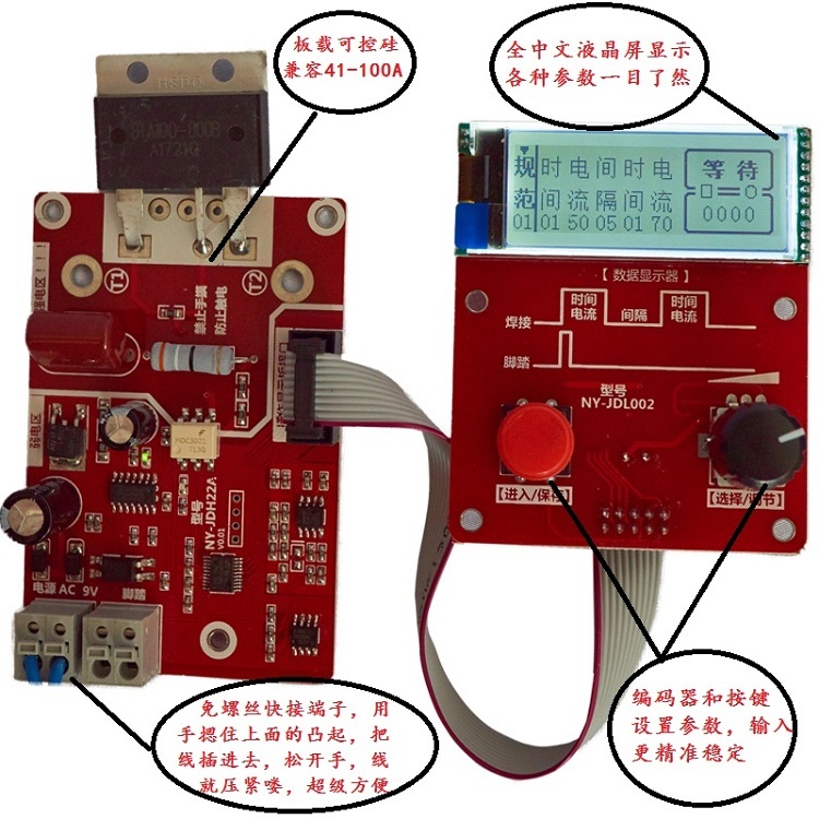

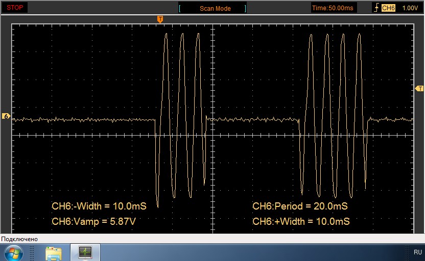

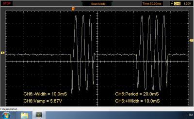

[user]LEE4ER[/user], все дело в том, что сварочник этот, с типа 10ква, имеет очень интересный алгоритм сварки. Он дает 4 импульса, 2 прогревочных и 2 сварных. Сварочника у меня этого нету, ;), но есть он у одного форумчанина. Я ему намекну, чтоб он осцилограммки выложил и описал их.

[user]topolys[/user], я не знаю насколько умен контроллер в сварочнике, но есть одно НО:
- количество импульсов должно быть четным, чтоб обе полуволны прошли через трансформатор, иначе можно намагнитить трансформатор и не будет стабильности в сварке, если контроллер не умеет понимать и запоминать на какой полуволне он закончил предыдущий цикл или его часть.
И, кмк, мощность в 85.0% в первом импульсе избыточна.
Этот контроллер ваще загадочный чуток, с него бы осциллограмки снять, особенно на единичных (типа десятые доли) настройках.
Он типа может дать минимальный импульс в 0.3мс, а в какой полуволне ???
Я тоже посматриваю в сторону этого контроллера, только вот канкрэтнаго обзора по нему не видел, но уже есть его последующая версия на алике:
100A/40A Digital Double Pulse Encoder Spot Welder Welding Machine Transformer Controller Board Time Control 12864 lcd display
https://s.click.aliexpress.com/e/bse6IQwm

Silvaticus
#546
[user]inetchik[/user], это если при сварке оперировать полупериодами. А такие контроллеры только самопальные. Китайские не оперируют и никогда не оперировали полуволной, у них шаг равен 20, а не 10 мс. Речи ни о каких 5, 3, 1 и уж тем более 0.3 мс и быть не может.
Первый импульс обычно 50-60 Дж, а второй 140-150 Жд для ленты 0.15 мм.

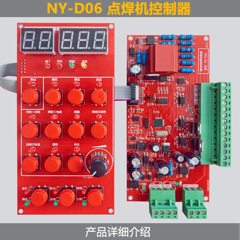

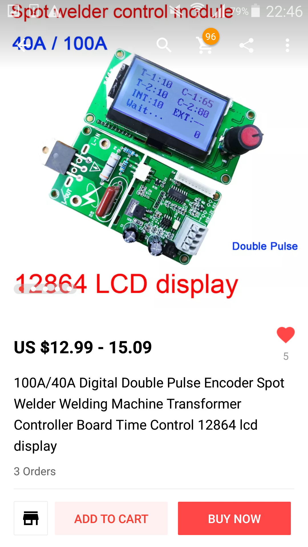

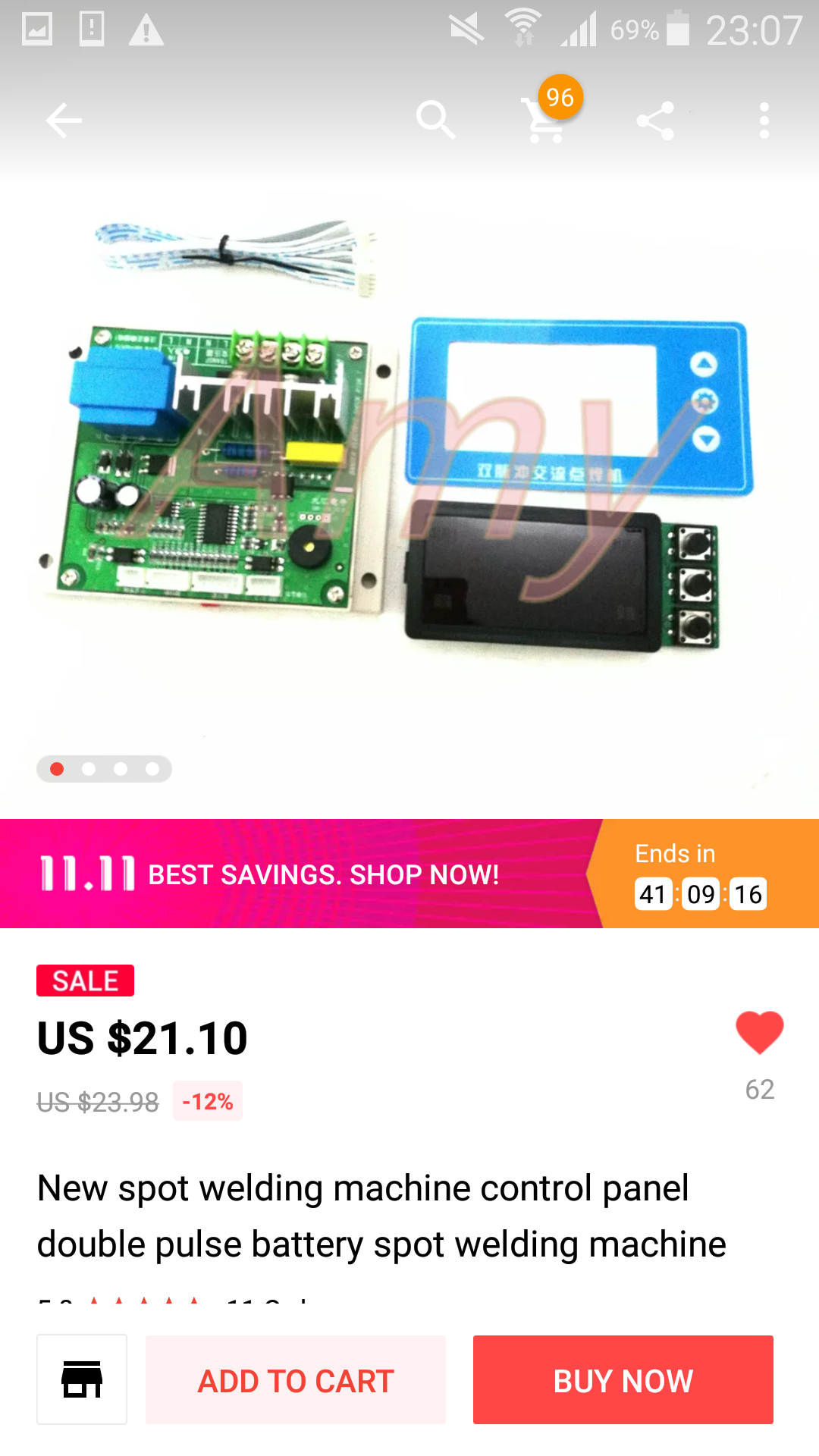

inetchik
Цитата: Indiсtа Саusа от 10 Нояб. 2018 в 10:30шаг равен 20
Точно, этож Ток в этом периоде можно уменьшить. И в версии с тремя циферками, с точностью аж до десятых долей, типа, процентов, но минимум 30% от мощИ сварочника.
Как я понимаю, я заказал нечто похожее, т.к. заявлена некая поддержка мощности и калибровка напруги, но с памятью какой-то:
И, еще один заказал, вроде тоже с памятью, с типа линейными %%%%%, трансиком на борту и минималкой в 25%:
Осталось дело за малым с медной первичкой, керном 40мм×75мм и окнами 20мм×40мм:
4 пробных витка:

Silvaticus
Когда вы выставляете длительность импульса в единицах (периодах), нужно не забывать, что импульс будет равен количеству этих единиц (периодов) собственно помноженному на продолжительность одного периода (20 мс).

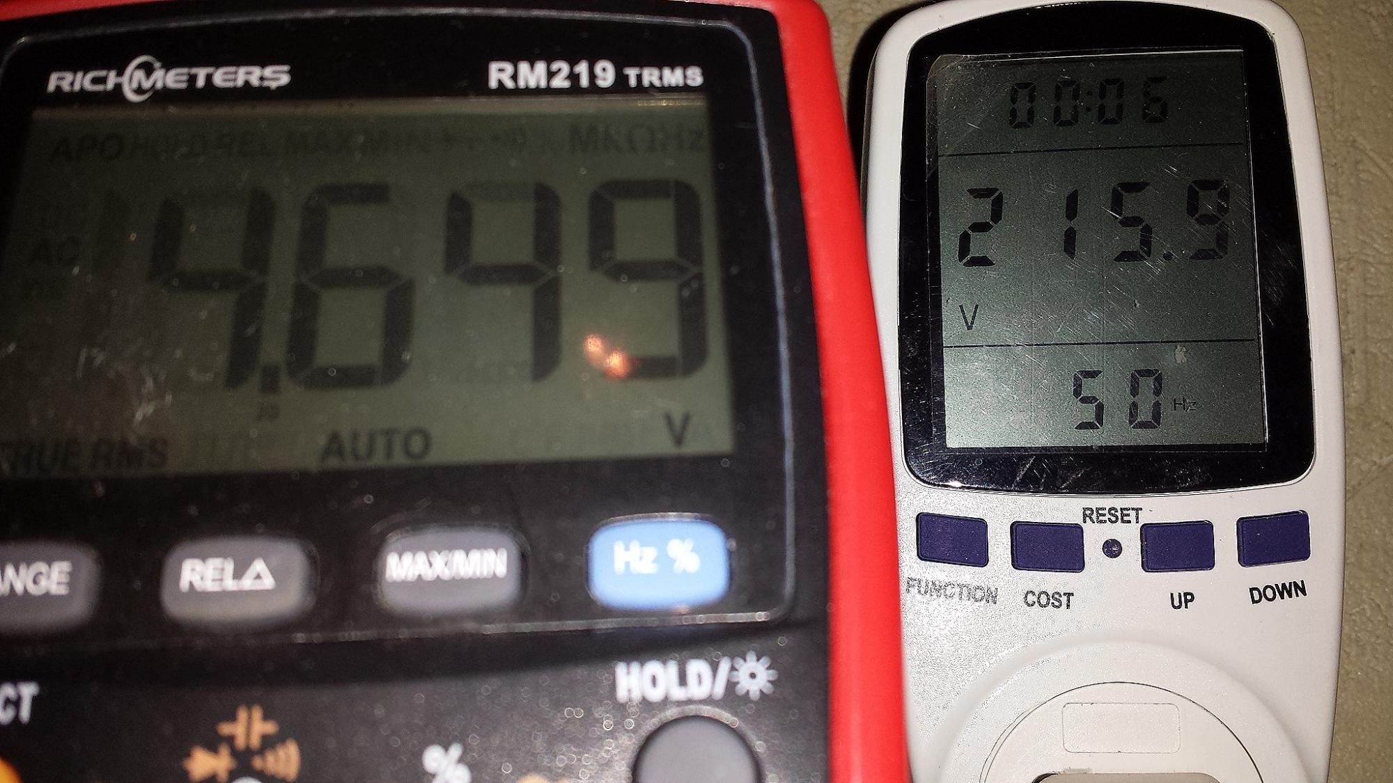

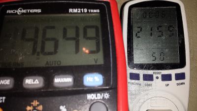

topolys
Цитата: inetchik от 10 Нояб. 2018 в 23:30
Точно, этож Ток в этом периоде можно уменьшить. И в версии с тремя циферками, с точностью аж до десятых долей, типа, процентовно минимум 30% от мощИ сварочника.
Я перед тем как работать стараюсь калибровать(промзона ,напруга бывает разная от 210 до 240) . Длительный тап и выставляю напряжение в сети.Два коротких выход из калибровки. :-)

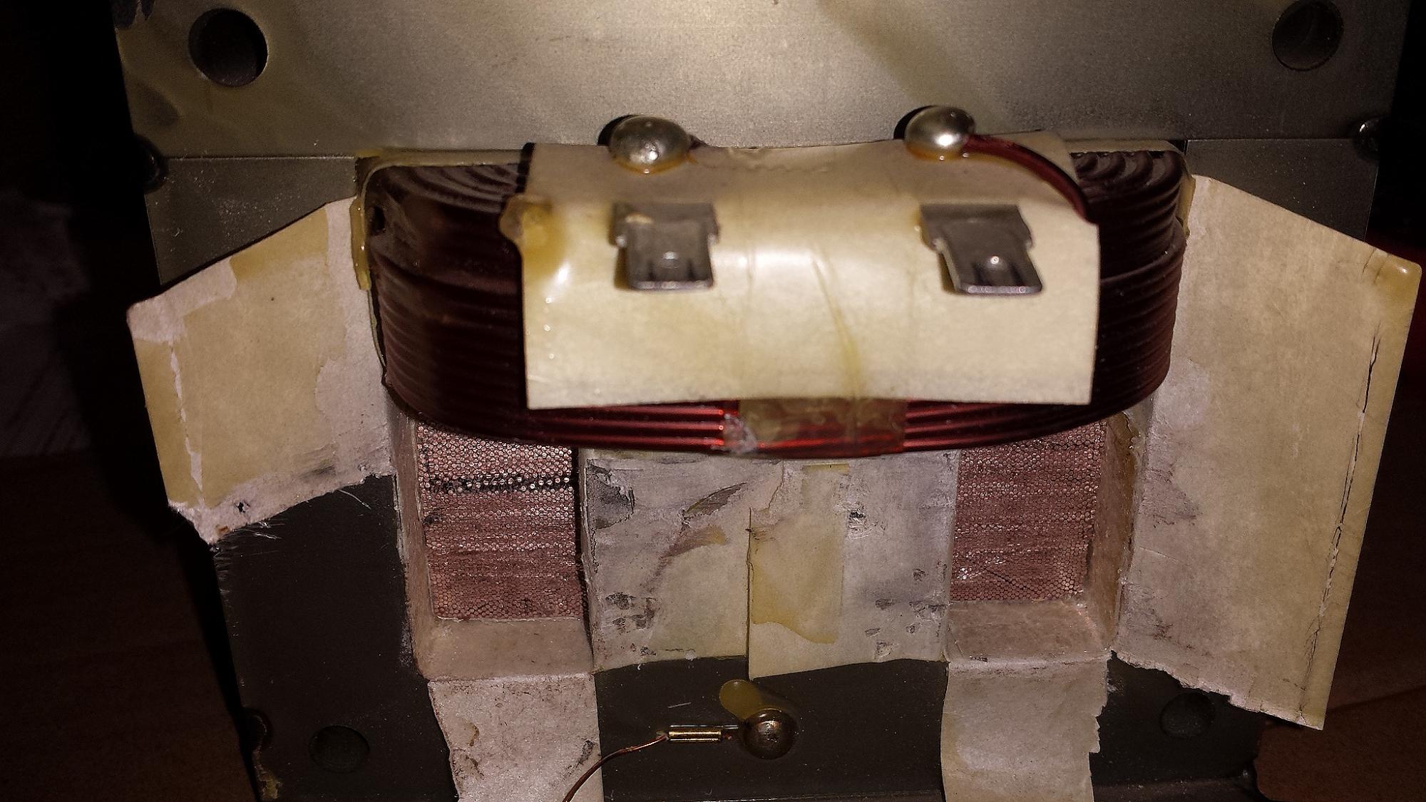

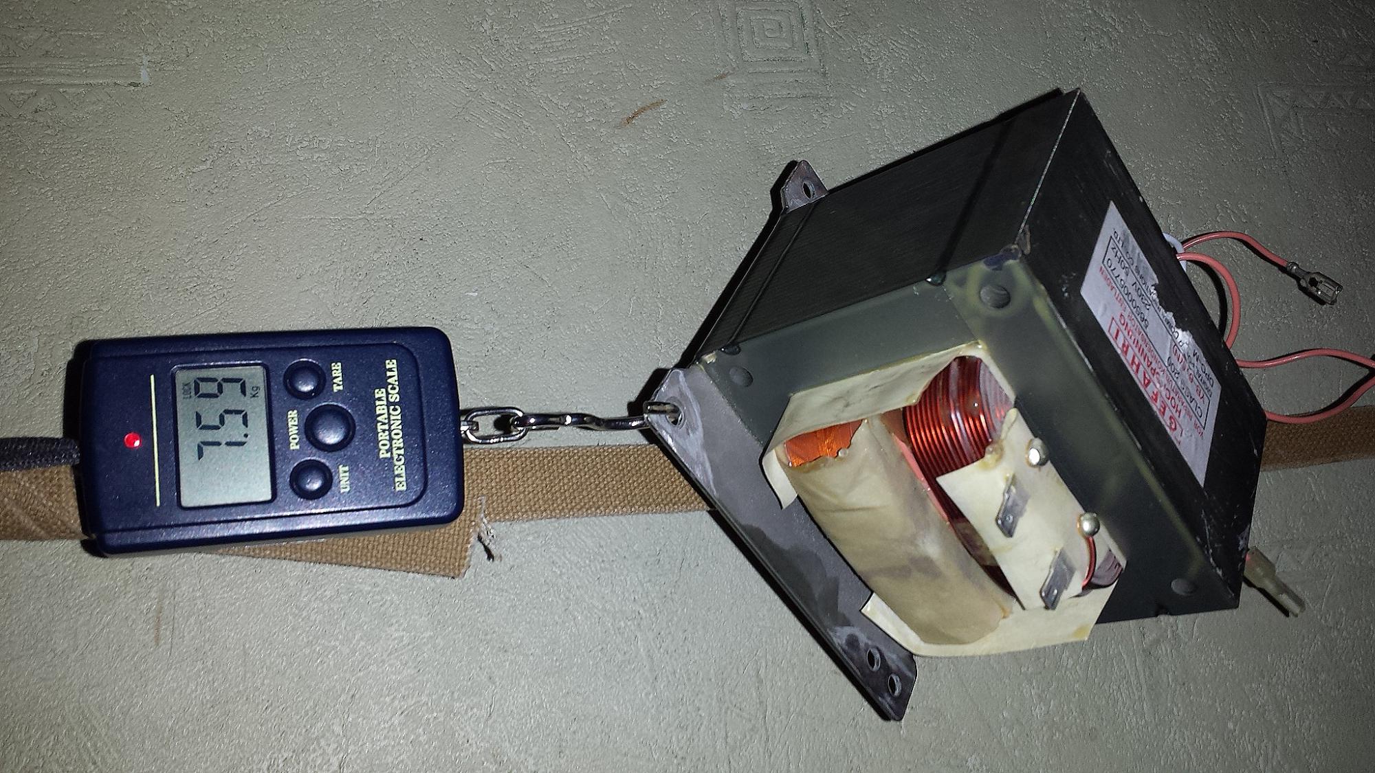

MThunder
Мужики, а какое сопротивление первички у МОТов? А то меряю, вижу 1.1Ом. Ссыкатно в сеть втыкать )))).
Транс от древней (96г.в.) печки Мулинекс-900W,~7кг
inetchik
Выдержала сеть ?
Молнии были иль вторички уже нету ?
SF8. B1-Р600 с ЛЖФ15S-19.5АЧ.
Мы на карте.BR, Dmitry.
