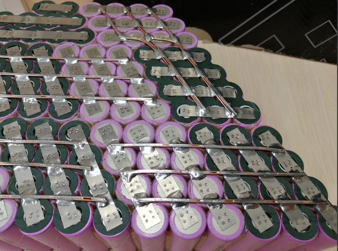

Подскажите пожалуйста, плохоя ли это идея усиливать никель медью?
Переживаю, что лента будет греться в слабых местах (акк 13s5p на vts5), снимать планируется не больше 25А.
Мотор бафанг bbs02
2012 Norco Range 3/Bafang BBS02/14s 24АЧ/29кг
RIP
Cult Expedition 2021 (200/200)/Bafang BBS02 2 кВт/14s 24АЧ/30кг
gekanaz
Цитата: Inferno54 от 31 Янв. 2019 в 02:56Подскажите пожалуйста, плохая ли это идея усиливать никель медью?
нормальная идея
главное сильно долго не греть при пайке(особенно на минусах)
Inferno54
Цитата: gekanaz от 31 Янв. 2019 в 07:57главное сильно долго не греть при пайке(особенно на минусах)
поясните пожалуйста, что с минусами произойдет (до банки вообще тепло не доходит почти)
А вот рядом с плюсовыми боюсь паять, жду изоляторы

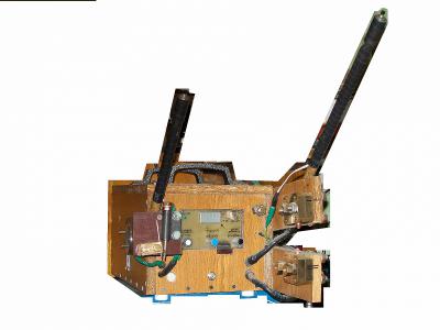

У меня сварочник из 2-ух трансов, 2 витка, 50мм2 провод, управление ардуинкой. Длина импульса 20/40мс. Менее 20мс не получится. Импульс желательно делать короче, чтобы не греть ячейку.
У конденсаторной 1-20мс.

Лет несколько назад собрал контактную сварку для ремонта шурика и электроотвёртки. Ну и стоял аппарат ни кого не трогал. А тут блин завёлся электровел на 36 вольт (это потому что тогда когда покупал с бухты-барахты да ещё на али, ну ни фига ещё не знал) и тут решил перевести его на 48 вольт. Заказал народных 2600 на али и собрал батарею из 2-х 13s4p с двумя БМС по 20 А в одном алишном алюминиевом корпусе, а за одно переделал и бутылку с  36 на 48 она с 1,9 кг пополнела до 2,5 кг. Теперь 7 кг. хрень втыкается в багажник, а бутылка – там где и была. Пробовал варить контактной сваркой, но почему-то к + варится замечательно и даже лентой 0,2, а вот от минуса отрывается на раз. Ну и собрал я батареи спаивая медной лентой толщиной 0,25 и шириной 8мм. Всё пока работает ОК. А сегодня дурню делать было нечего и начитавшись умных мыслей в нете решил ещё попробовать повозиться с нерабочими аками 18650 которые лежали как раз для их участия в экспериментах. Ну и опять к + варится, а от – отрывается. Пробовал менять радиус заточки электродов и расстояние между точками – ну ни в какую. Просто не хочет держаться на минусе. Постепенно увеличивал токи и напряжения. Раньше не раз прожигал аккумулятор вытекал электролит и всё. Да и я считал, что пока не нарушена целостность самой внутренней части элемента – это не опасно. А сегодня этот гад как воспламенится и полетел под углом вверх (стол стоит перед окном) влепился в боковину пластикового окна пробил там дырку, потом полетел мне под ноги не долетев немного врезался в ножку стола, опять шипя и изрыгая пламя полетел вверх, врезался в угол комнаты и снова упал мне под ноги, а я его схватил пассатижами и быстренько поволок в ванную. Как хорошо, что этот снарядик не залетел под диван или за шкаф. Сейчас осталась только дыра в пластике и чуток подкоптился потолок, да и за минуту до этого подошла мать посмотреть чем занят её сынуля, так у неё от этого медвежья болезнь случилась. После этого мне как-то лучше паять и наверно попробую собрать конденсаторную.
Вопрос. А как у людей варится минусовой вывод.?

К плюсу у меня всегда варится хорошо отрывается от плюса с дырочками как и положено, а вот к минусу вроде и прилипает и точки симпатичные вроде и провода на левую сторону идут 8 кв. и на правую выход вообще сварочный кабель с ободранной резиной. И на правой стороне вообще сваривает 2,5 + 2,5 мм. Но как начинаю варить минус всё - дырка. И вроде прогревается судя по вмятинам которые остаются под оторванной лентой.
