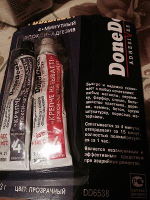

ещё бы не плохо выяснить  каким клеем лучше клеить ?
surhentas
Доброй ночи. Я вчера клеил проксиполом это наверно та же эпоксидка, также обязательно зачистить и обезжирить.

Отклеились магниты в четвертый раз. Может, много вдуваю (10 кВт). Хотя, больше 100 градусов  не перегреваю.
Не знаю чем клеить. Пошерстил форум. В этой теме https://electrotransport.ru/index.php?topic=23538.0 советуют БФ-2, ВС-10Т, loctite 480
Кто чем клеил Кроху, чтоб намертво?
Раньше клеил вроде как высокотемпературной эпоксидкой с ближайшего рынка.
alayf78
а теплопроводящим клеем из чип и дипа (радиал) пробовали? если приклеить тонким слоем,потом не отдерешь. он элластичный при этом остается и до 300 градусов выдерживает
