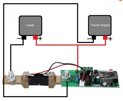

Цитата: Steel RAT от 23 Янв. 2016 в 20:33
Я подключал второй ваттметр и мультиметр. Разница минимальная.

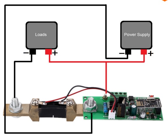

Сделайте фото вашего подключения с замером.
Чем вы 8А измеряете?

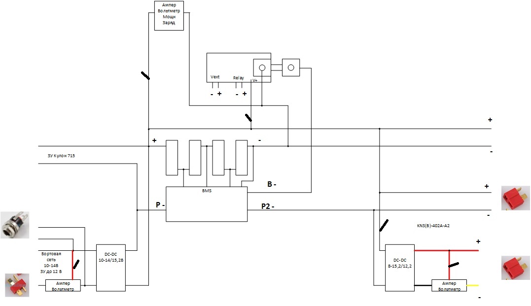

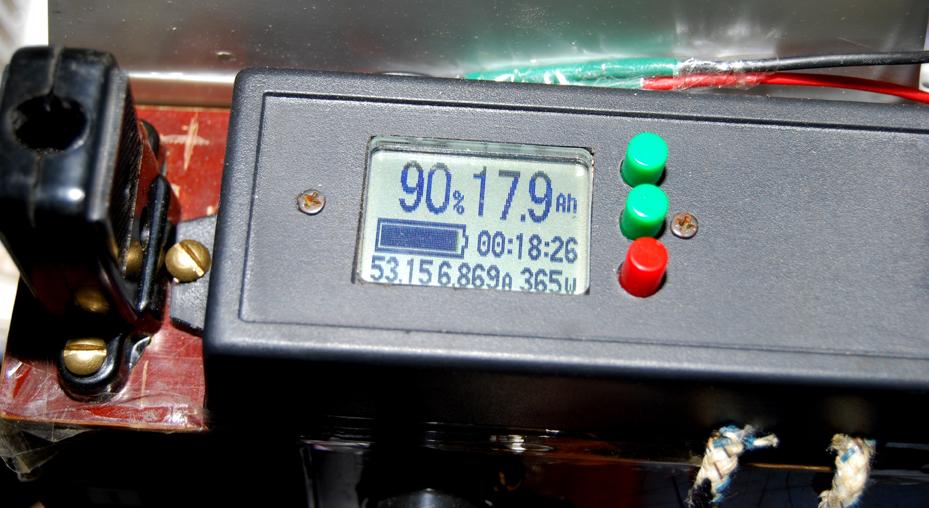

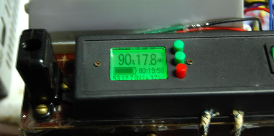

Подключал по схеме с сайта. 8А вижу на экране самого ваттметра, + доп индикатор  (см.на фото выше, у меня еще два измерителя ток-напряжения, 1 по входу, 1 по выходу, + ваттметр на АКБ) + цешка.
Ток и напряжение измеряются верно. Неправильно считаются Ач и % заряда.
P.S.
Вот сейчас на экране 20,6 Ач при 56% (и думаю еще до 22 покажет, судя по напряжению) хотя OAH 20Ач. Причем я АКБ IMAX'ом мерил он реально 20Ач.
(Кнопки на бегу рисовал ;-)) Реально кнопок 3, вкл вых стабилизатора, вкл индикаторов, вкл модуля измерений от ваттметра.
На схему Шаттла похоже. :)
ИМХО провод от правой банки в сторону нагрузки явно лишний.
Он шунтирует шунт.

Я для того чтобы вместить устройства в корпус открутил шунт от платы и пробросил его силовым кабелем, но не думаю что лишние 10см 4 кв. кабеля дадут такую погрешность, + у меня ток макс 10А. (Ксеноновые фары, Фонари, эхолот, зарядки телефонов, рации)

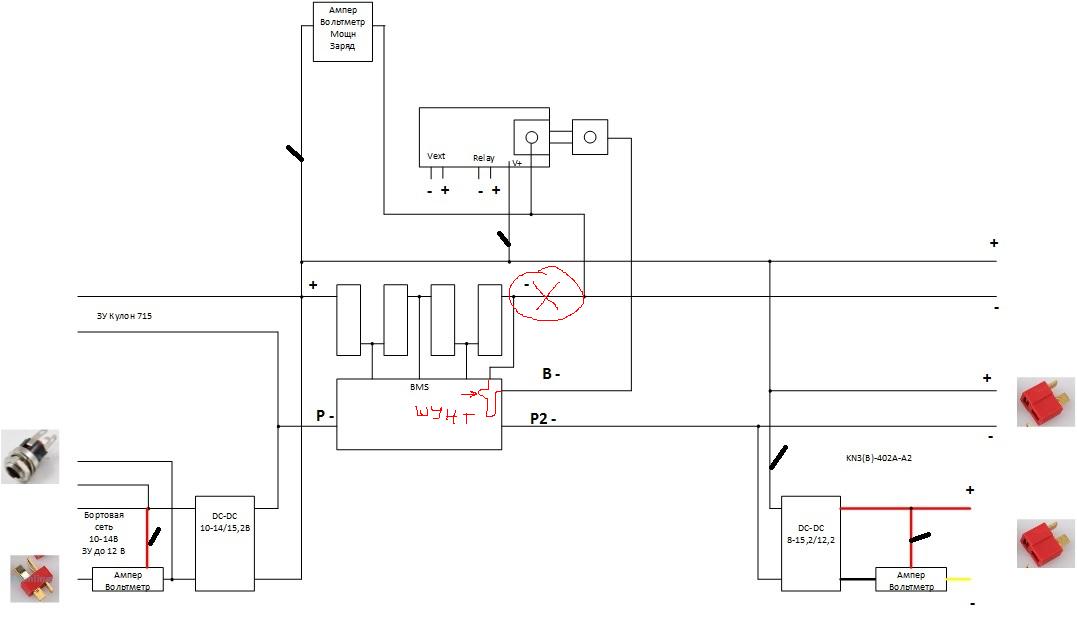

Steel RAT
Я пометил, где неправильно соединено, крестиком.
Это цепи BMS. Таким подключением я хотел контролировать весь ток протекающий на АКБ, включая служебных потребителей.
Мой косяк неправильно схему нарисовал. Так правильно. Припаяно именно так.

Проверил по второму разу. При токе 8А (2 ксеноновых фонаря) до 75% (5Ач) разряжалось нормально, а затем % скаканул до 90% и к разряду в 10Ач я имел не 50% а 87%. Не понимаю от чего глюк и от чего идет сброс показаний. Но он есть. А сами Ач считаются верно.
Попробуйте установить настройку в режим заряда.
Т.е. считать будет от 0 до 100%.
Будет ли такой же сброс?

riv у тебя ж дисплей беспроводной, а у ксенона розжиг сильно фонит! может от этого

Но вроде все данные аккумулируются в измерительном модуле, на дисплей информация только выводится. Тем более, что Ач считаются верно, сброс идет только %. Если же делать сброс стрелкой вверх то и Ач сбрасываются в 0.
P.S.
В итоге получается как и говорил выше зарядил, кнопкой разорвал цепь питания измерительного модуля и начинаю разряжать отслеживая Ач, U и I. Все остальные параметры врут, включая H, %. И из-за отсутствия измерений обратного тока нет показаний заряда. Т.е если делаю дозарядку то нужно сбрасывать в 0. (Но если  дома я могу проконтролировать конец заряда Кулоном 715, то на воде это не реально и могу ошибиться с моментом когда нужно сделать калибровку на 0) :-(
