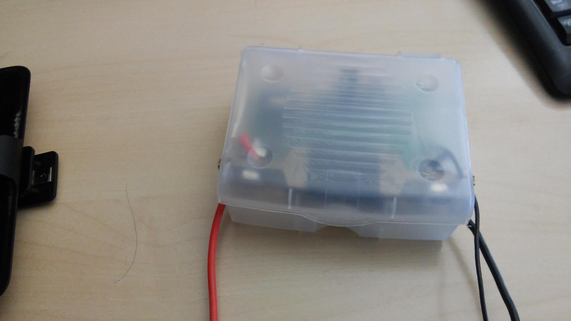

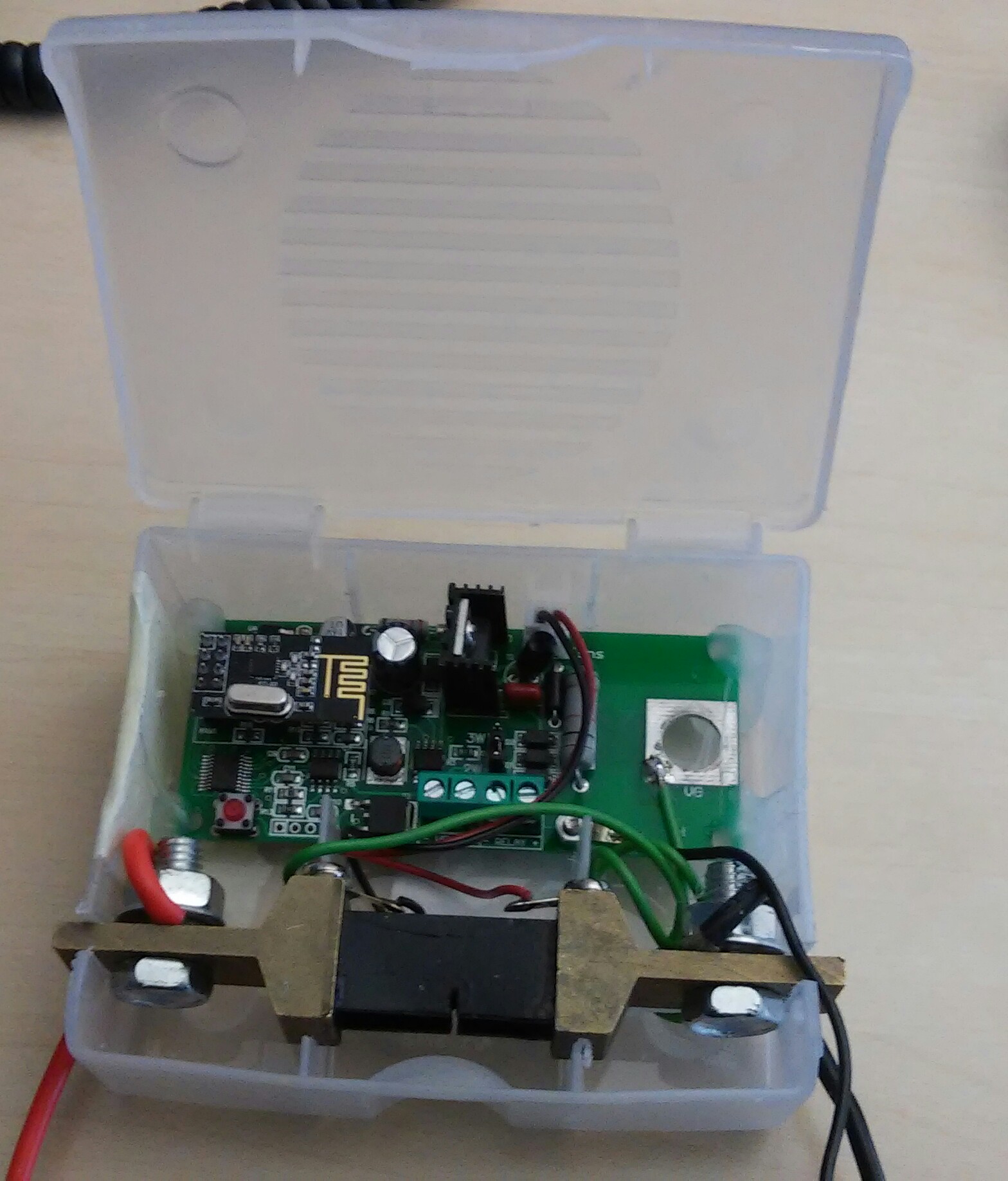

Кстати, сделал логгер на базе Raspberry Pi + "nRF24L01+".
Сам ваттметр MHF120200 упаковал в такой вот пластик:
Пример записываемого файла:
