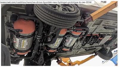

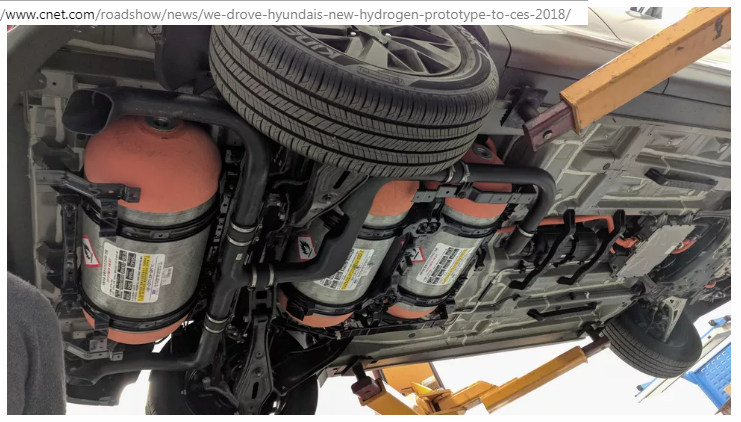

Объем бака на новом поколении Hyundai Nexo 156,6 л. Выглядит так.

А чего он красного цвета ???  Всё оборудование баллоны шланги редуктора и прочие должны быть зелёными.
DragonTM
[user]ivan70[/user], Россия далеко не весь мир. Наши стандарты окраски и обозначений баллонов сильно различаются с западными.
