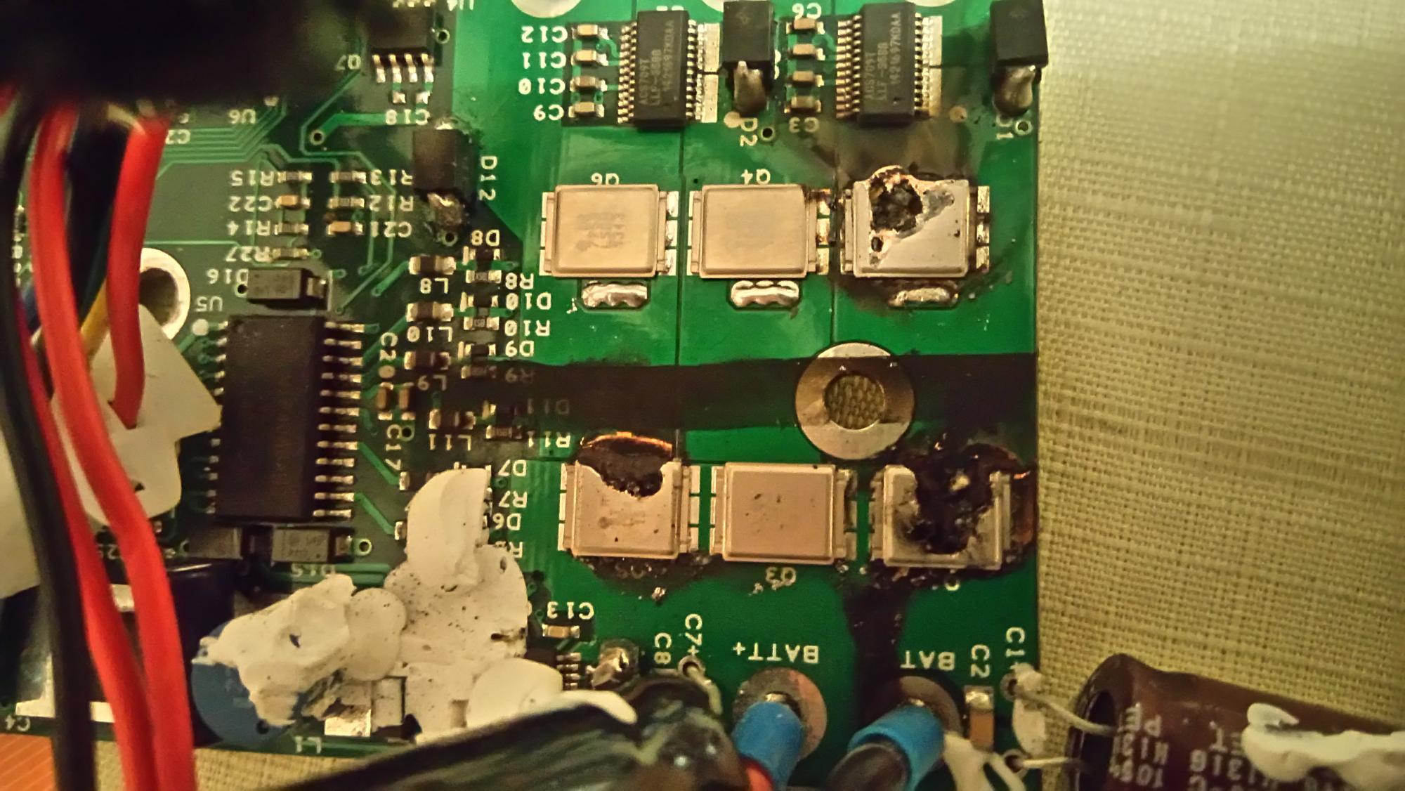

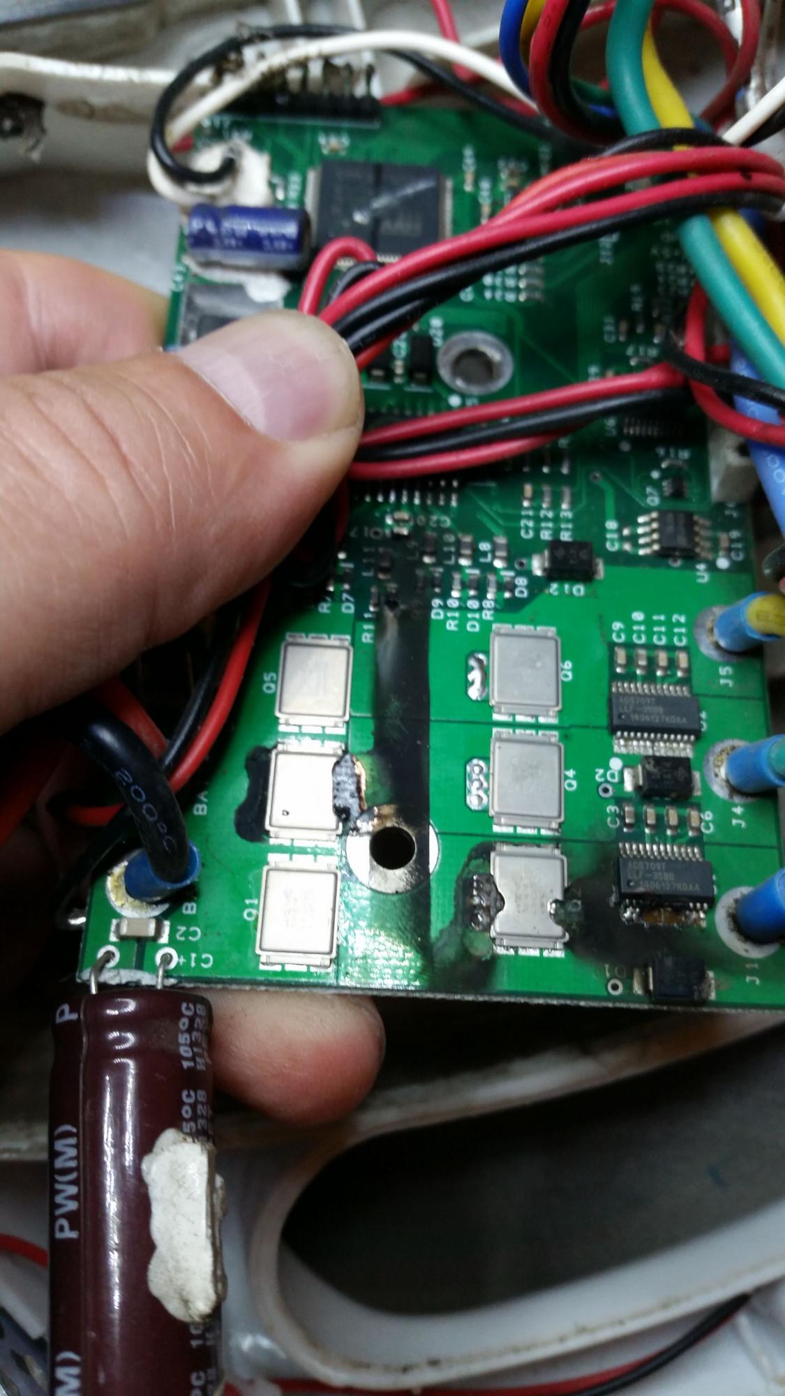

Цитата: FBC от 02 Апр. 2016 в 18:56
Развинтил контроллер от FireWheel, ой досталось ему от заклинивания  :~-(
Еще один потерпевший. Но тут конкретно заводской брак. Лопнули кембрики на силовых клеммах проводов мотора и две фазы мотора замкнули меж собой. В результате:
- плата (площадки и дорожки) (руки, проводки, фольга)
- 4 ключа 7759 (можно купить)
- драйвер HIP4086ABZ (пока не нашел)
- токовый измеритель ACS709T (можно купить)
- Электролит (вааще не понял) (поменял)
и горстка диодов..... (возьму с доноров)
Може у кого есть доноры на драйвер? Чисто ради спортивного интереса.
Кто-нить с заводом связывался? Подскажите пож. контакт.

Sr.FatCat
Вроде на e-bay есть по недоброй цене и эти обещают за неделю
SergeyA
Спасибо. Попробую заказать, наверное на Али, там цена много добрее. Правда ждать придется.
Gotway MCM2s 680Wh, EYU V2 264 Wh

SergeyA
Товарищи!!!!!
У кого-нить есть горелый контроллер от файра? Я бы даже может купил (правда за символическую плату, чтобы стимул был).
Просто в том, что я делал сгорел сам МК, у него подгорел вход измерения тока и он его неадекватно оценивал.

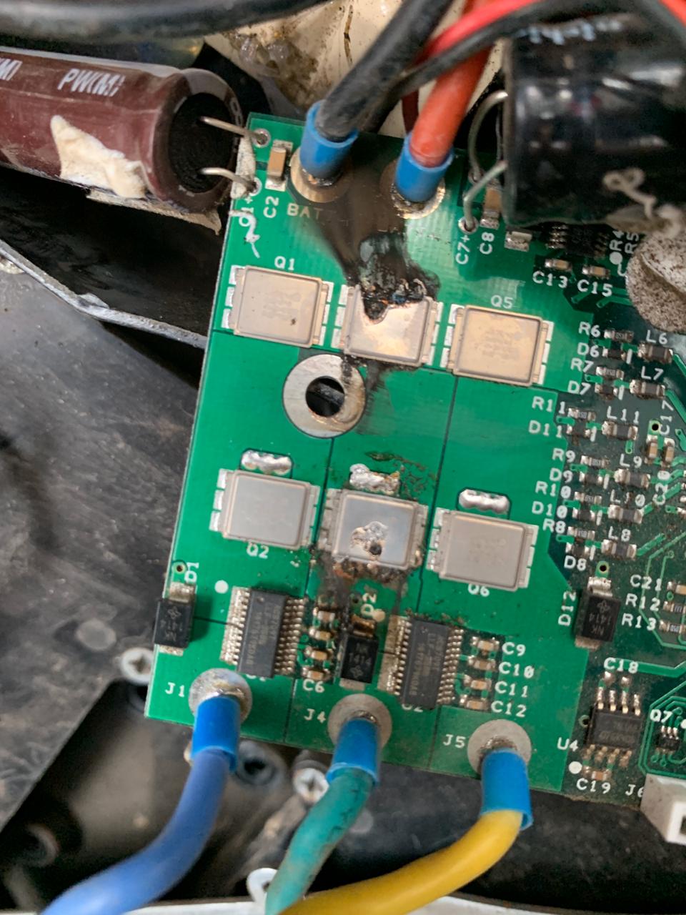

Добрый день, уважаемые коллеги!
Мало писал сюда, но вот настал момент. Доброе старое колесо (более 5 лет активных поездок). Хотело съездить в США - но долго везли(( Побывало в Латвии, Франции, Турции, Италии, повидало Рим и Париж, в общем заслуженное)
Firewheel f779. Выгорел контроллер (как я понимаю, точно повреждены управляющие транзисторы). возможен ли ремонт?
есть ли возможность найти замену? Может быть есть какой-нибудь универсальный контроллер для подобных случаев? :)
Из двигателя выходят три провода силовые и три провода плюс питание - к датчикам холла.
Соответственно куча вопросов - какие мануалы курить, чтобы разобраться в теме.
