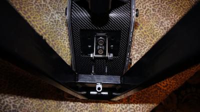

Владельцы, отпишитесь по поводу маятника, у вас тоже был вот такой косяк?
Производитель вроде говорит что это допустимо.
Lion
Kostik
Был.  Не с таким большим смещением, немного меньше, но был.  Я взял верхний кронштейн, который крепится к раме болтами, расточил в нем отверстия так, чтобы убрать смещение.  В Вашем случае, вероятно, оно слишком больше - придется изготовить новый.
Jeca
[user]Allex[/user], А шайбу с права по ходу. Переставить, убрать пробывали?
Garrys
У меня всё ровненько:
