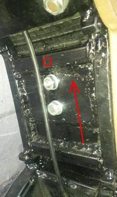

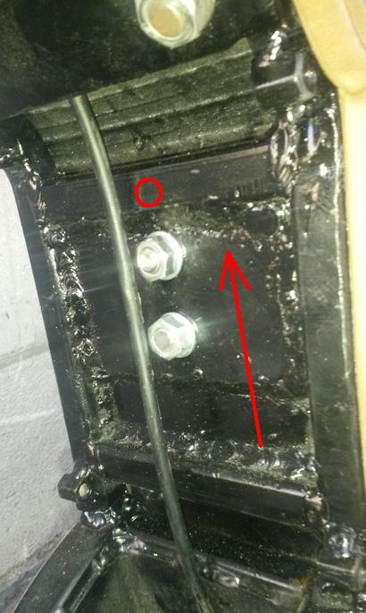

Цитата: Kostik от 16 Фев. 2015 в 23:07
браться за усиление пластины, к которой крепится верхний конец амортизатора.  :-)
Сверху поперёк приварил трубку. В ней отверстие можно выше штатного закрепить аморт.
Kostik
Очень уж не хочется отдирать декоративную отделку рамы.   Я попытаюсь изготовить пластину и притянуть ее болтами через все оставшиеся отверстия. Причем попробую пластину сделать с уголками сверху и снизу.
Странно, у Вас пластина приварена с внешней стороны короба.  Обычно же она изнутри.  Штатная полностью срезалась?
Jeca
[user]Kostik[/user], Это чужая фотка . Но суть не меняет.

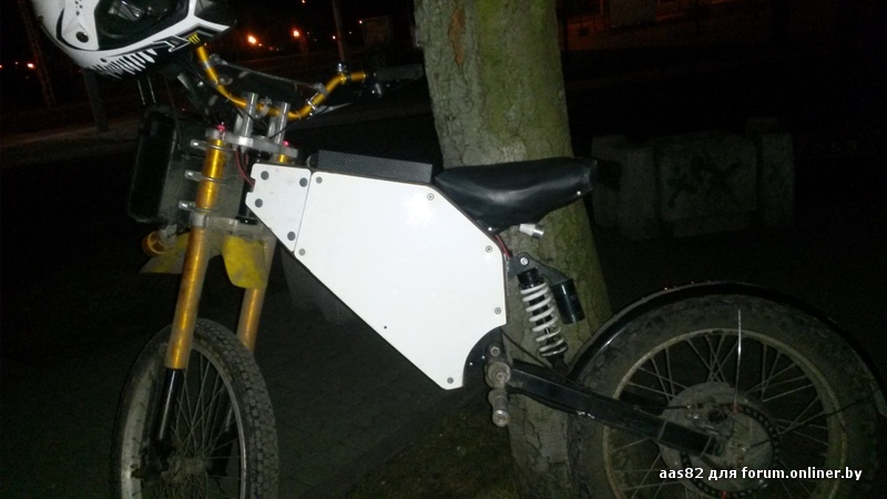

DOC-TM
Вот, собрал все по механической части. Осталось по электрике дождаться батарейку и сделать расключение. Также крылья и свет.

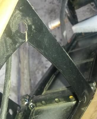

Добрый вечер.Собираю велосипед на этой раме . Мотор выбрал кристалайт кровн ,заспицевал в 18 мотоколесо.От рамы отказываться нет желания , но чувствую что раму придется всю переделывать. Если с задней подвеской проблемы ясны , с передним стаканом тоже слышал поблемы . Как кто их решал ? И что за поблемы ? Может просто мотор заменить ? Или слишком просто ?
Jeca
#82
[user]adik[/user], Скажу проще.
Что вы хотите от рамы? Если сделать эндуро, то лучше не надо.
tank6661
Вот она,сказывается работа троллей,не зря свой хлеб едят,уже и со стаканом проблемы нарисовались,и подвеска не такая и гарантии нет,интересно что на очереди??
[user]adik[/user], Собирайте велик и катайтесь на здоровье..

[user]tank6661[/user], Не надо ворчать. Проблема есть.
Но вызвана не плохим качеством. Что подтверждает и владелец.
А вот этим. На вскидку сколько весит эта вилка с пеликаном (полным, внутри место кончилось).
tank6661
Много весит, не спорю, но вроде и удар мог присутствовать?
Проект Багира
AdeptusOne
[user]Jeca[/user], вы сами себе противоречите, "проблема есть, но не в раме, а в наезднике, который вешает гирю куда только может, сам переделывает раму, гоняет 80+" =) Если проблема не в раме - проблемы нет.
