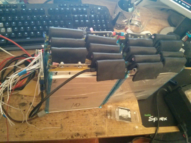

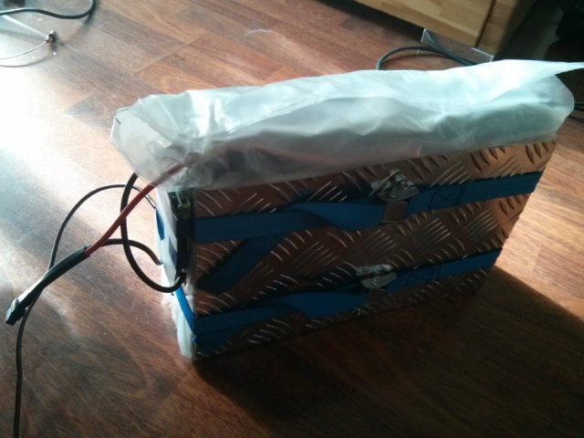

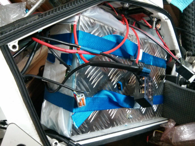

Решил самую малость похвастаться :) Заделал новый аккумулятор на 30Ah. Если кто то когда то задумавался, а можно ли впихнуть в чоборскую раму большой аккумулятор со стандартными карами - можно  B-)
16s lifepo4, размеры: 10\33\~22.5 см, контакты на ячейках укорачивал на половину.
e-kross, Magic Pie 3, LifePO4 Headway 16s 15Ah LifePO4 16s 30Ah
danclax
Из точно таких же собрал себе :-). 16 призматиков. Влезли без укорачивания, но контакты чуть подворачивал. Батареей доволен, и пространство рамы все заюзалось
E-Kross, MXUS 3000W V2, 48V 30Ah LiFePO4

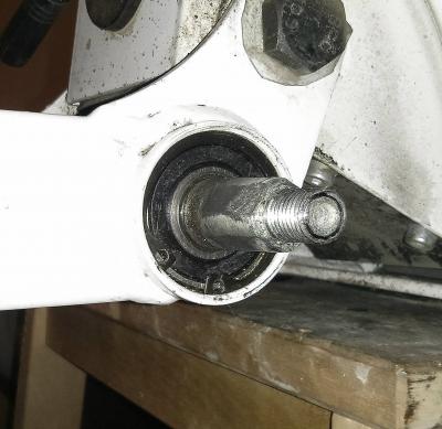

Товарищи, как снять коретку на раме? Ума не приложу, что делать с этой штукой:
manjak
Снять стопорное кольцо и с помощью оправок и преса или больших тискеов выпресовать

Kaleostro
Я это кольцо минут тридцать и так и эдак пытался уцепить - походу нужен другой инструмент:
Киянкой выбить подшипники и ось получится?
Вообще для понимания - такой вариант каретки это самостоятельное решение для этой рамы, или такое встречается и на фабричных рамах? Просто любая инструкция и сети "заменить каретку" сводится к: 1) открутим шатуны 2) вставим съемник в каретку 3)откручиваем. Ничего про стоперные кольца и выпресовывание.
manjak
Таким гораздо удобней работать,  такое решение полностью оригинальное на данной раме, т.к. проблематично было подобрать каретку с нужным размером, да и ремонтопригодность в случае чего гораздо выше, надо найти всего два стандартных подшипника, а не искать каретку с очень уж редкими размерами. Киянкой в принципе тоже можно но акуратно.

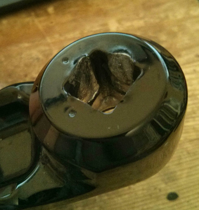

Kaleostro
Так, понятно. То есть искать новую каретку в магазине смысла нет :) Будем думать про новую ось, старая "съела" уже два набора шатунов :(
manjak
#591
Обычно так съедает когда шатуны плохо затянуты, сам всегда смазываю консмистентной смазкой посадочные места, и тяну пока тянеться, но надо тоже не сорвать резьбу, насаживаються гораздо плотней. Затягивал так шатуны даже с подобными повреждениями.  И обязательно через несколько поездок сделать контрольную протяжку. Правда потом без съемника снять их уже совсем не вариант. И обязательно посмотри как встает гайка после затяжки, бывает что шатуны вроде сидят плотно но до конца не сели, т.к. длины резьбы не хватает.

а даже если получится, ось то на что менять собираетесь?
yurgen
Я еще добавлю, нужно садить с притиранием и шабрением мест преждевременного контакта.
Шатуны вечными будут.
