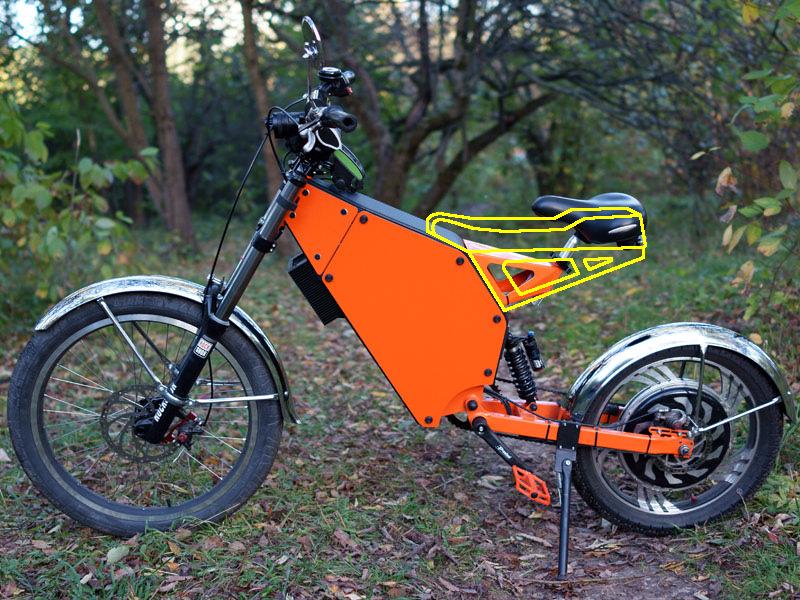

Kapitan
Цитата: eTyson от 04 Окт. 2015 в 12:42
Вопрос к разработчику. При установке мото седла. При таком конфиге - угол наклона мото седла будет комфортным?  или упадёшь..
  или нужно гайки подложить ... или ..
Jeca
GriShock
eTyson
Цитата: eTyson от 05 Окт. 2015 в 11:00
При желании угол можно будет изменить путем замены заднего аморта 190мм на 220, или 240мм.
Вот выровнял по горизонту
Ivsem
#548

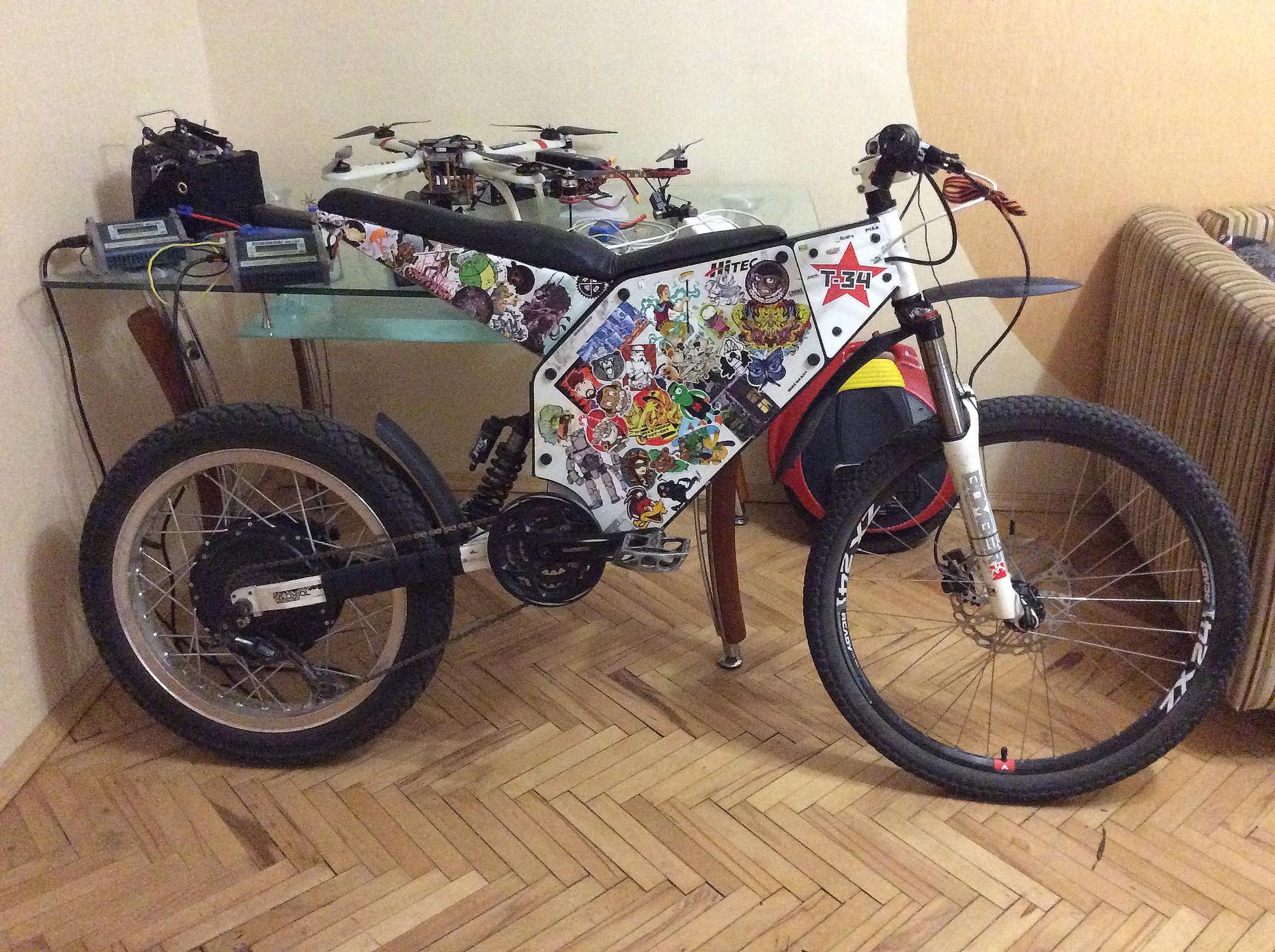

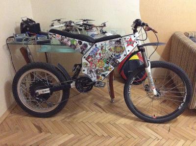

Выглядеть будет примерно так
Slider
В общем велоседло на чоботаровской раме смориться как седло на корове ;)
atred
В защиту велоседла  -  можно регулировать высоту, как не смешно, а вдруг крутить педали придется?   И даже если не крутить, если ноги длинные, а колеса 24 вело и меньше, то единственный вариант поднять мотоседло  - это установка  большего заднего аморта, со всеми вытекающими.

На всех фотках с мотоседлом-задрано вверх. Сделайте хоть одну в нагруженном состоянии (с седоком)

Lion
чтоб попница не съезжала в разгоне
eTyson
Можно еще чопперное седло со спинкой приколхозить...
