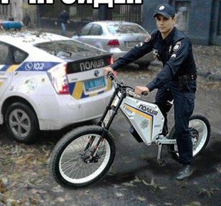

karlson041067
manjak
Помойму похоже на оригинал с новыми крышками, стакан на взгляд больно тонкий и высокий
E-Kross, Bafang BBSHD, Samsung 26FM 13s12p
ADamsik
[user]karlson041067[/user],  поскольку начали в Тернополе и продолжилии в Одессе то можна смело предположить что это оригинальный E-KROSS/"Чоботар"
m_denisov
[user]karlson041067[/user], это Чоботарь. У китайца крышки немного по-другому сделаны, чтоб барашки крутить. И нижняя опора аморта по высоте по середине перьев.

alayf78
ага,отрекламировали байк за 650 баксов,потом будут пенять назвался груздем полезай в кузов :-D
журналюги все хорошие начинания портят :neg:
