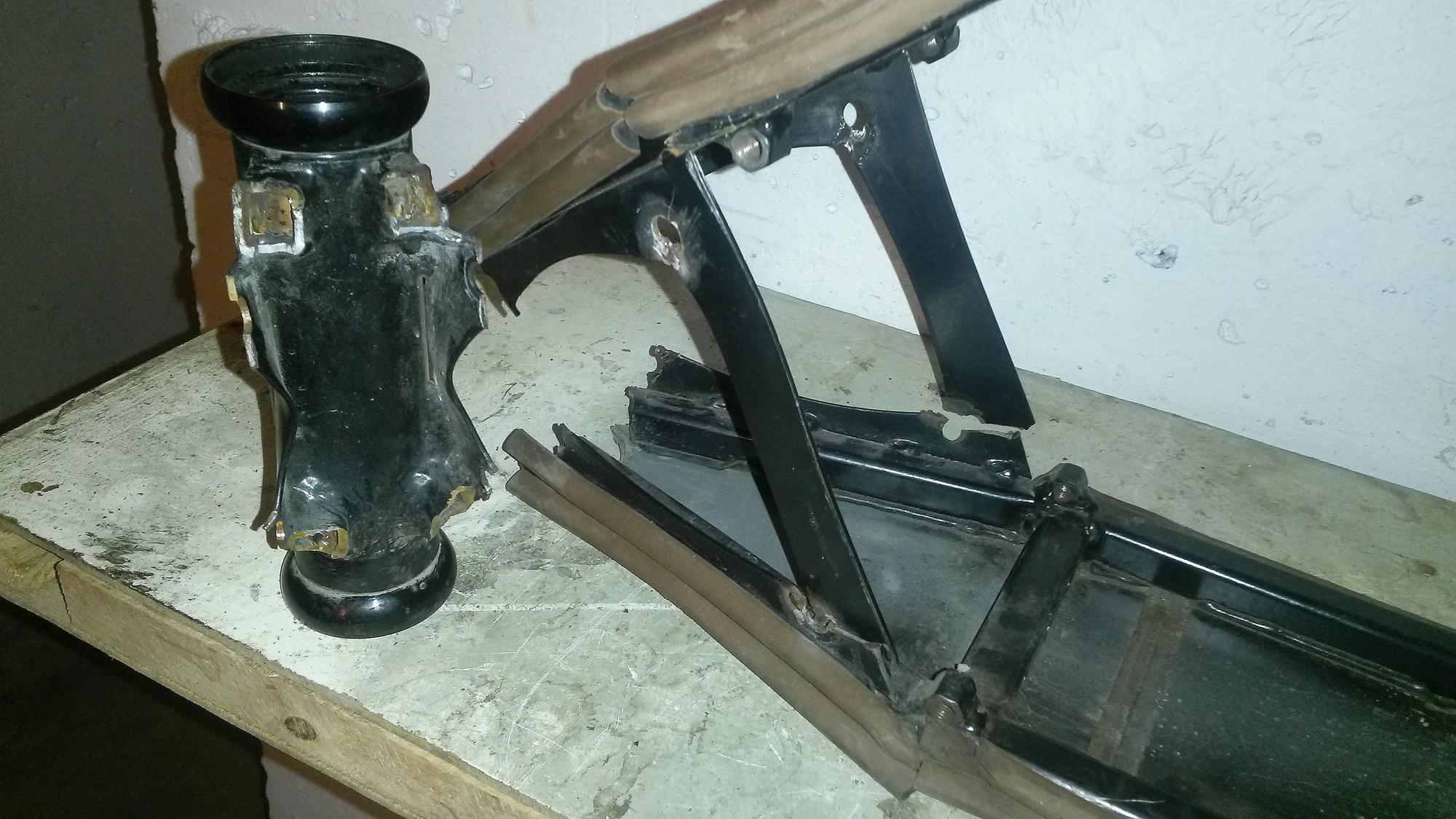

manjak
Интересно будут от производителя какиенибудь рекомендации по усилению рамы, судя по всему явно усталость метала от игры рамы взад-вперед.

manjak
то что на новых переделали это хорошо, но что делать владельцам старых версий через год когда побеги начнут подходить  к 10-15 тысячам км, думаю проблема начнет носить массовый характер. Конечно понятно что надобудет новую раму но выбор уже будет явно не в пользу екросса

Undrbrg
Доварить две профильные трубы не так уж и сложно, думаю на легких конфигах эта проблема может и не вылезет
manjak
тогда вопрос в какое конкретное место надо эти трубы вварить? И опятьже что такое легкий учитывать при этом легком конфиге вес наездника или нет?

Undrbrg
Они же ввели ограничения до 50-60 кмч максималка . Думаю до 1-2 кВт  лёгкий для этой рамы . А когда батарея 15-20 кг , крошка в колесе , вот и начинает трещать понемногу , да ещё вдвоём ездят . Хотя я сам все это проделывал . Варить думал как раз там где трескается . Досконально вопрос не изучал , т.к. проблема ещё не вылезла

Statik
Цитата: klyushkov от 22 Нояб. 2016 в 09:47
[user]Statik[/user], какой отличный совет, учитывая, что у некоторых коллег уже развалилась рама в этом месте.
фото из другой темы
+ еще у [user]VasiliSk[/user] в этом же месте, фото надо искать?
Если найдёте фото трещин, только не до отверстий как у вас,а ещё и за отверстиями,интересно будет посмотреть.Тогда станет понятно от каких нагрузок,продольных или поперечных образовываются такие трещины,если из-за поперечных,то круглое отверстие не даст возможности  продолжению трещины,а будет "играть" на нём.
Ну и при чём тут оторванные стаканы и развалившиеся рамы,такого добра повсюду валом.
Jeca
[user]Statik[/user], это как? Найти трещины и гойсать на раме? Но тут камушек есть подводный. После определённой длинны трещин жёсткосто становится на столько мала что стакан сам отделяется. И если вы не расчитали загодя допустимую длинну трещин. Останетесь "без зубов".
Так что возьмём за точку отсчёта продольные нагрузки. Что дальше?

Jeca
Цитата: Statik от 22 Нояб. 2016 в 19:58
Стакан что плохо приварен и зачем "расчитывать" длину трещин,разве выше разговор об этом?
Приварен хорошо. Трещины не на стакане а за ним, на усилителе. Это первый звоночек о усталости метала. А вот она как раз и рассчитывается.
Итак нагрузки продольные, что дальше?

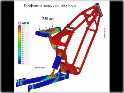

Макс81
Там скорее диагональные нагрузки, верхняя грань рамы стремится сместиться назад по ходу движения, относительно нижней - а все из-за нагрузки на стакан. Она причем знакопеременная.

Jeca
Недостаточная жосткость, надо добовлять подобие фермы в передних лючках.
