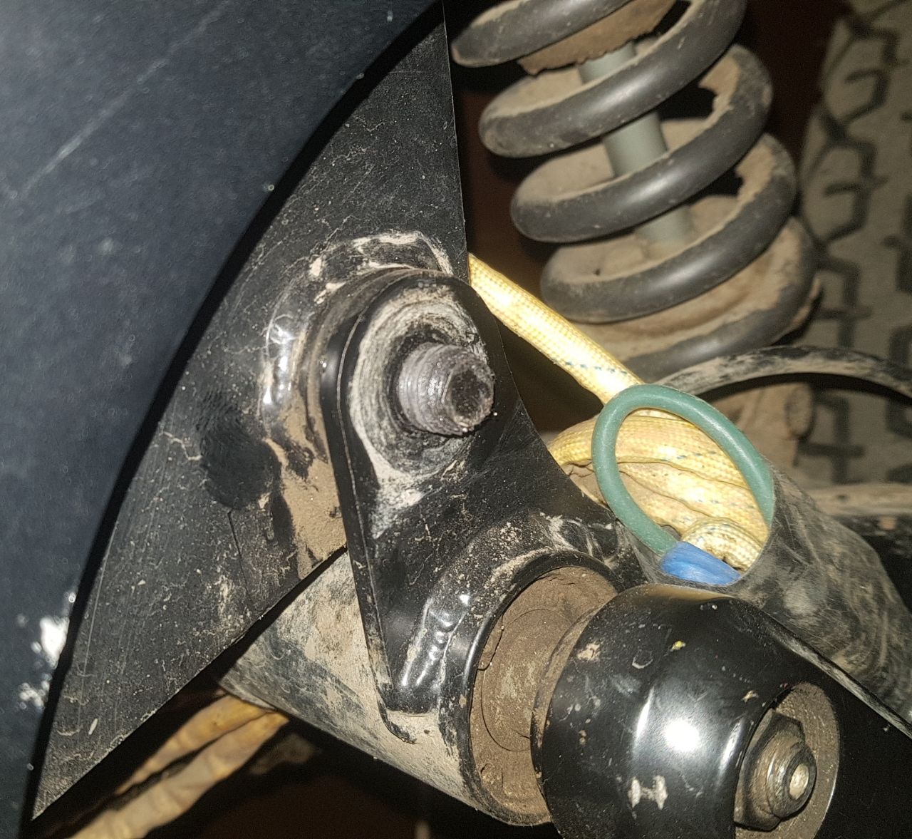

[user]despair[/user], Некоторые веломастерские ремонтируют рамы, тем более у Вас стальная, что упрощает ремонт. Маятник всё равно ждать будете )

Цитата: despair от 03 Авг. 2017 в 08:08
Сломался дропаут на маятнике рамы Чоботара. Что делать?
Обломок и накладку вернуть на место, зажать и проварить накладку.
Я бы еще дополнительно вырезал и приварил накладку  между дропом и мотором.
Сейчас сам в раздумьях насчет тонких 5 мм дропов на своей "ранней" раме от Чоботара.
Наверное приварю накладки намертво к дропам.

У себя на раме думаю сделать так.

despair
Таки решился наконец маятник на сварку заварить дропаут, однако, не понимаю как снять маятник...
Открутил гайки на оси маятника, но что дальше то делать...? )
Снять шатуны - нужен съемник.
Ось представляет из себя обычный каленый болт. Выбивать болт желательно через прокладку, что бы не забить-повредить резьбу.
Kostik
Вообще этот болт должен руками выниматься.  Это если на него нет нагрузки - амортизатор снят, и маятник свободен, не держит вел. Там нет никаких хитростей.
