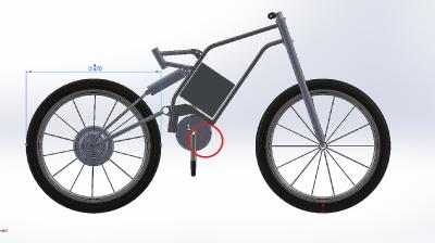

Теперь предлагаю обсудить опцию:- регулируемый по высоте узел крепления маятника.
Сейчас на форуме почти на  все представленные  рамы втулка маятника крепится к коробу ( треугольнику). Такой кронштейн имеет одно или два положения (в перевернутом виде). Я предлагаю создать минимум три положения с  интервалом 30мм.
xek
Что это даст физически? Разный клиренс? Или возможность установки разных аммортов?
Собираю мега-кастом
Jeca
#511
Позволит в некоторых случаях развязать маятник и цепь. Например при установке крупной Т 54, Т 60 системы.

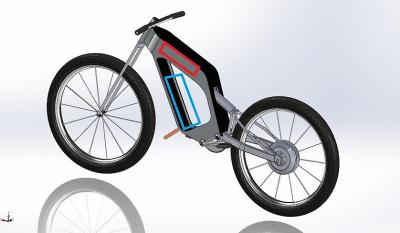

Вот ещё пример хорошей рамы для электровелосипеда:
на фото, аппарат [user]LSBW[/user] http://extronebike.ca/
Эта рама от серийного электровела Strong GT-S210.
Для оптимизации по весу и прочности, можно заменить три трубы идущих вдоль батарейки, одной толстой 100мм, в неё может поместиться батарейка на ~1.5кВтч, этого достаточно для лёгкого электровела.

Вот это и есть идеальная рама для электроВЕЛОСИПЕДА.
И не надо в ней ничего менять, просто сделать из хорошего материала, например 4130.

Артем Новиков
Цитата: Vladimir1964 от 03 Апр. 2015 в 22:08
Вот пришли  к такому варианту рамы.
Вид сбоку
Контролер будет установлен в верхней трубе.
Батарея внутри треугольника в сьемном боксе.
Боковых панелей не будет.
Рама будет иметь универсальный  подсидельный кронштейн в который будут устанавливаться вело и мото сидушки.
Кроме педалей будут установлены откидные подножки(под батареей)
Новинкой в такой раме будет три регулируемых по высоте и длине  узла :
- узел крепления маятник
- педальный узел
- подсидельный узел

Vladimir1964
Цитата: Артем Новиков link=msg=573125 date=142869166
/quote]
а не проще раму Phasor купить, а не выдумывать то же самое ))
парадокс - чем чаще вытаскивать и засовывать батарейку, тем быстрее ей хана))
В теме обсуждается рама из труб и она совсем не Р---or. Батарейку  предполагаеться установить в герметичный корпус, который можно и не снимать с рамы.
Продолжаем обсуждение:
Есть желание сделать "двигающийся" кареточный узел с ходом до 100мм по горизонтали.
