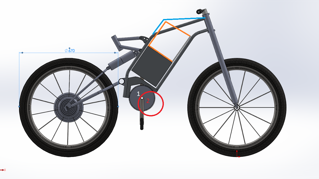

Продолжаем обсуждение:
Есть желание сделать "двигающийся" кареточный узел с ходом до 100мм по горизонтали.
А что это даст?
Некий дополнительный комфорт при педалировании?
Да. Легкий вес рамы должен обязательно предполагать такую опцию для комфортного педалирования :cycle:.
А кому педали не нужны, появляеться возможность отрегулировать положение подножек, чтобы коленки в щеки не упирались :-D

] Красиво получается! Я бы сделал одну трубу потолще сверху, а внизу две трубы потоньше, и развести их на максимум между шатунами, загрузка акума со стороны колеса, причем нижняя стенка акум бокса-несущая, рикруч снизу и добавл жесткости. Меня пугают все эти конструкции с максимальной шириной и углами а районе активно двигающихся коленок!

SolarRay
Так делать нельзя, так как неровности на дороге будут бить по ногам через цепь и педали, а нажим на педаль будет действовать на подвеску.
(Имеется ввиду, то что нельзя делать так же как нарисовано. Смещающуюся каретку сделать можно, но только по вертикали)
Между кареткой и осью подвески задней вилки/треугольника, должно быть как можно меньшее расстояние.
Если очень хочется, то точку крепления подвески можно немного поднять, почти до верха меньшей звезды в системе, примерно до места отрыва цепи от звезды.
[/quote]
Сверху предпологается две трубы, с возможностью устанавливать бокс с верхней загрузкой. На рисунке мой акум.из липолек 72В 25А/час (серый) но при желании можно наростить вверх.И тут бокс должен встать между двумя верхними трубами, как доп.опцию изменив их геометрию(синим). Ширина рамы предпологается 100мм.
ferum
Дело в том, что при такой загрузке к ширине батареи добавляется две толщины трубы. И это в самом неудачном месте, с точки зрения эргономики. Предполагается ведь легкий конфиг и педали не для красоты. Нижнюю часть можно расширять по самые шатуны, ничего и никому это не помешает. Это мое мнение.
