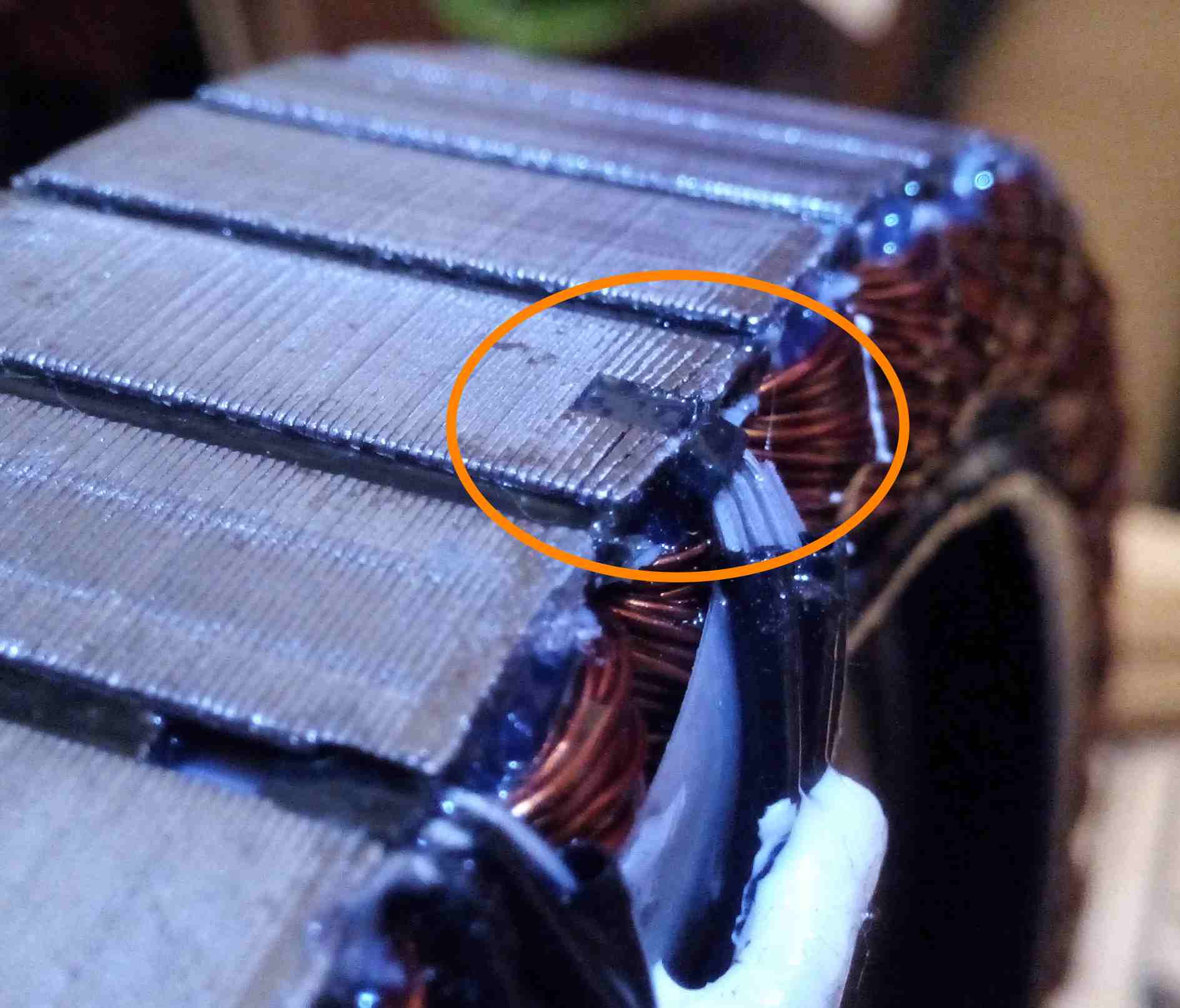

IKmc
Цитата: Ainar от 18 Июнь 2019 в 00:12Как умирают датчики на готвеях 3с+?
Ну просто китайцы ставят свое, потому что оно дешевле. Процент брака очень высокий. Потому что они стараются не выбраковывать :)
А могут и так сделать:
При этом колесо работало. Но терпеть это безобразие я не стал потому что
Цитата: 718 от 22 Июнь 2019 в 08:01И так весь переломаный. =/
Заменил датчики новыми, предположительно не из Китая (Honeywell).
Контроллер вроде как тестирует датчики Холла. Предусмотрены соответствующие звуковые сигналы при неисправности. Но если выйдет из строя на ходу, тут последствия уже от скорости зависят.

718
А что не понравилось? По фото не могу понять.

IKmc
Цитата: 718 от 22 Июнь 2019 в 23:45А что не понравилось? По фото не могу понять.
Удлиненный корпус, обломлен на выходе из статора. Держится на выводах.

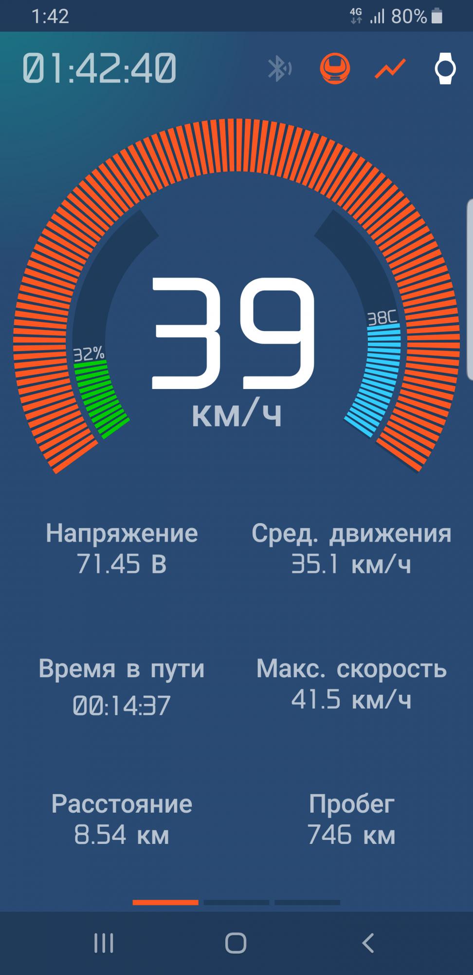

Ainar
Какова максимально безопасная скорость , если следить за зарядом батареи?
aMADs
65?а так, писки подскажут, сначало на 35 вроде пищать начинает, потом на 28 вроде, в общем ограничивает писками по просадкам, чем ниже заряд, тем меньше скорость по пискам колеса. Так до непрерывного пищания даже в стоячем положении. Я на версии 67вольт так до дома доехал ещё 3км, непрерывно пищало колесо даже при полной остановке.

aMADs
Цитата: Ainar от 27 Июнь 2019 в 14:16
