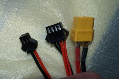

Приветствую!
Хотел поставить батку от msuper v3 (84) в супикс (84), оказалось, что разъемы там разные.
Пока их не купил, подскажите, правильно ли я понимаю назначение проводов с батареи msuper v3:
Слева на право:
1. Зарядка (?)
2 .Бмс (?)
3. Силовой 84В
И ничего страшного, если на разъем Бмс (?) приходят 4 провода, а в разъеме всего 2 шпинька из 4, и проводов отходит тоже 2???
Где можно почитать,посмотреть?
diod555
Цитата: bfx от 05 Июль 2019 в 17:52приходят 4 провода, а в разъеме всего 2 шпинька из 4, и проводов отходит тоже 2???
они дублируют их

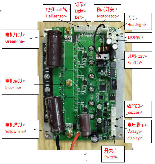

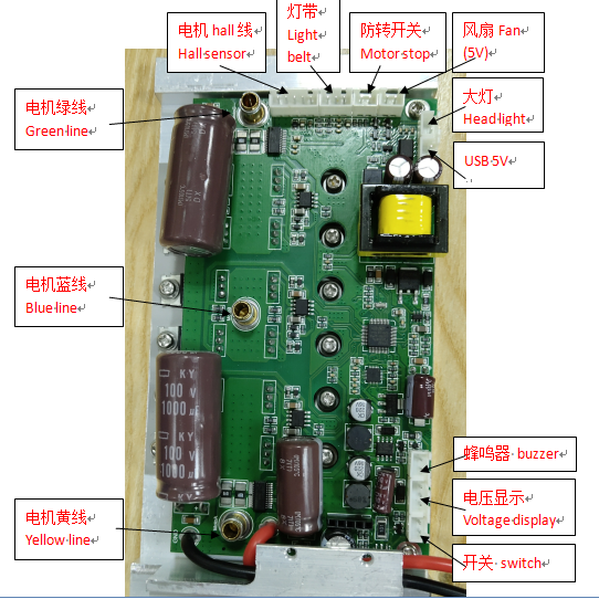

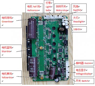

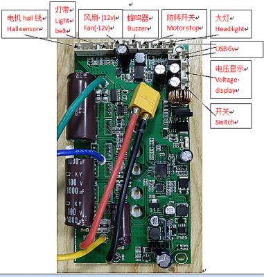

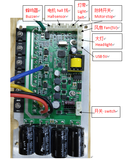

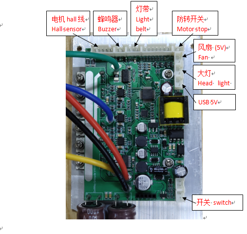

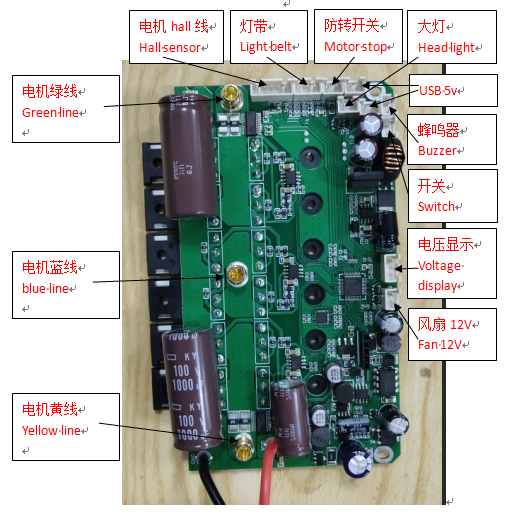

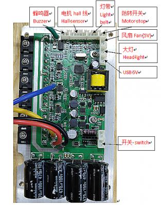

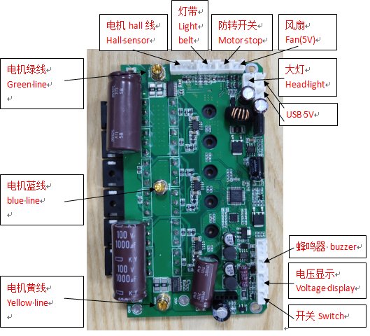

Описание разъемов разных версий контроллеров.  (Сообщение для шапки)
gotway series pcb/motherboard wiring diagram
