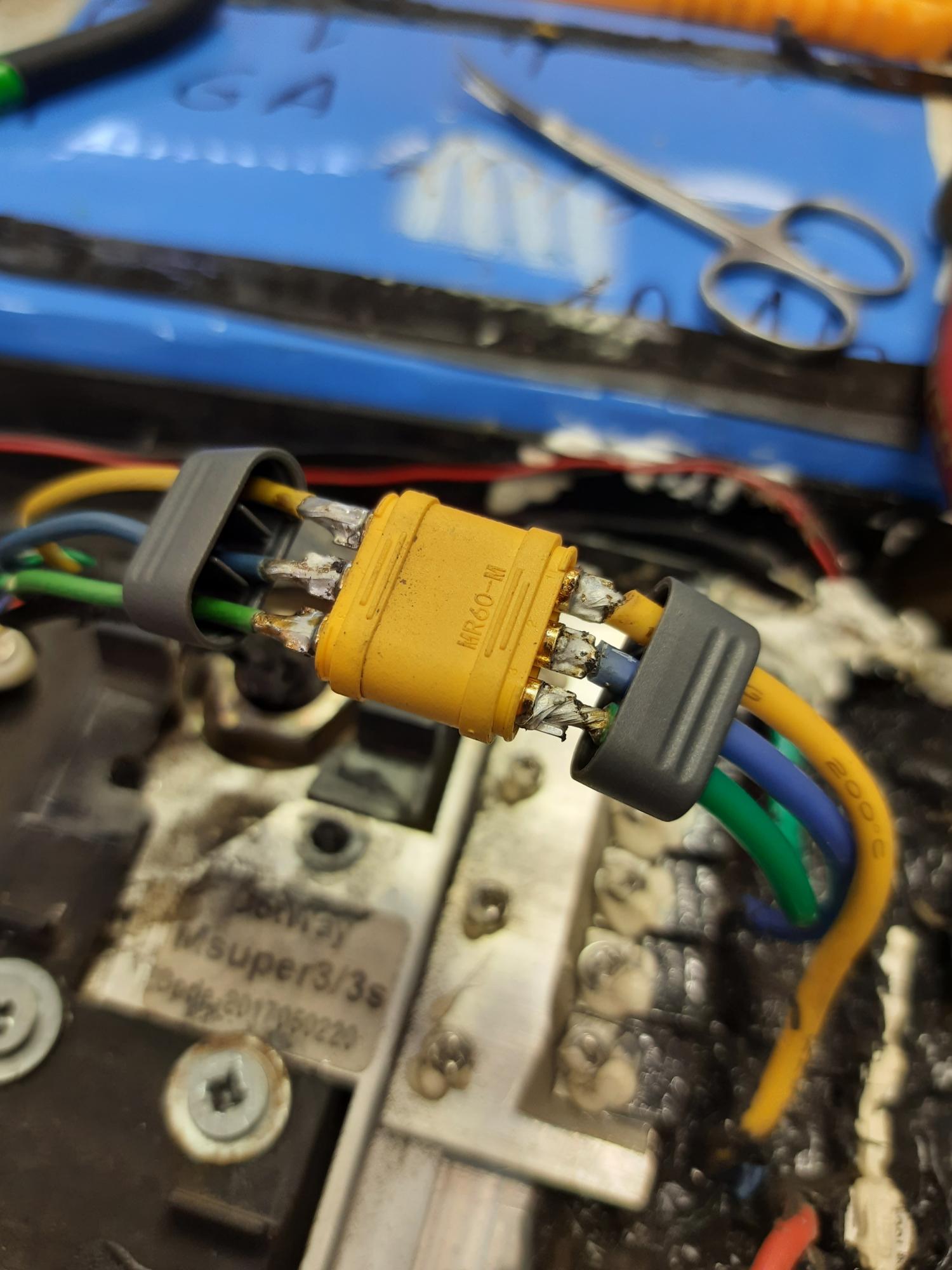

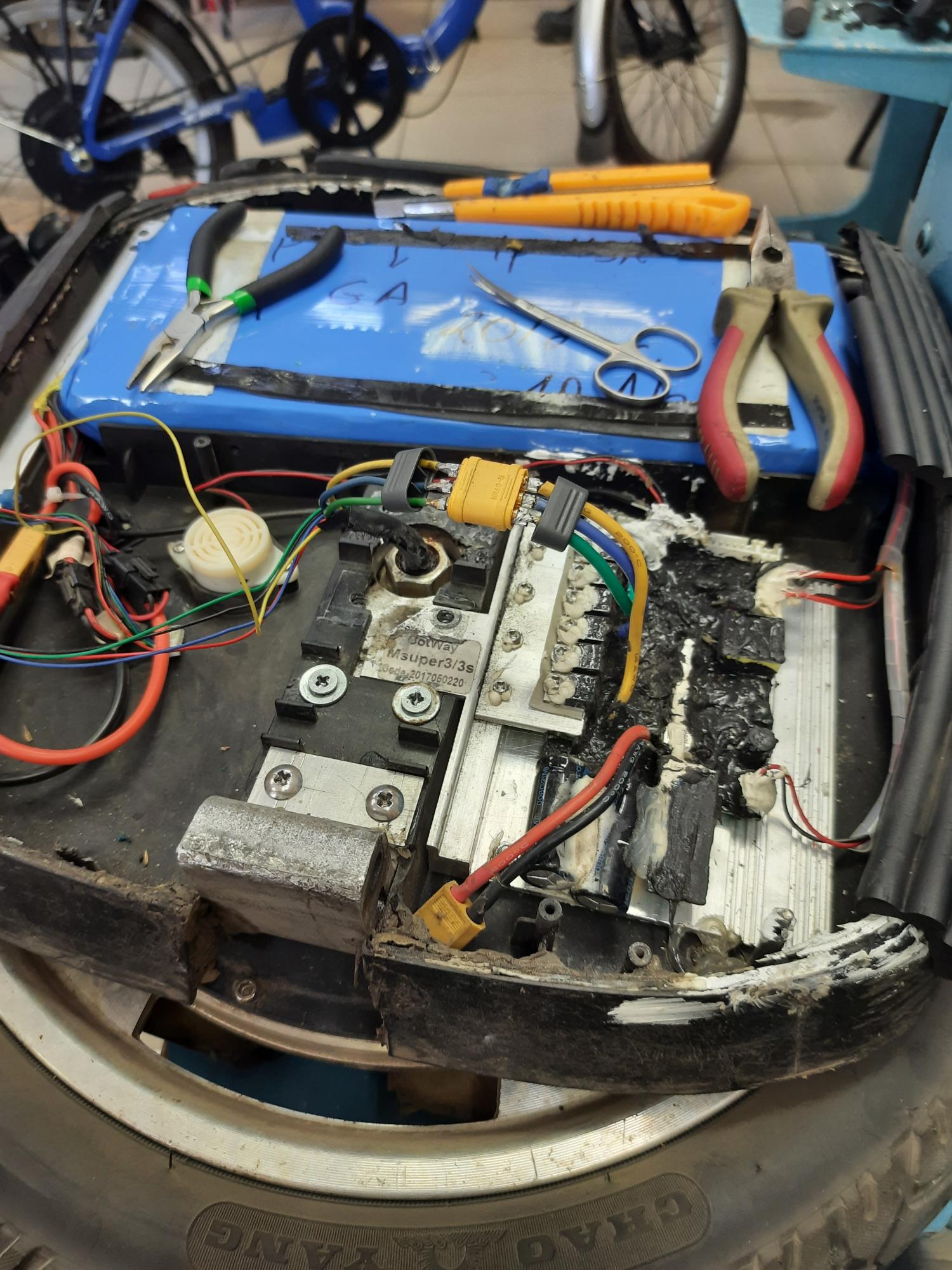

Народ, я тут недавно в луже утопил свой MSuper V3, стороной контроллера. :-(
Я его быстро вытащил, а он начал беспорядочно мигать, а потом перестал мигать, фонари отключились и больше не включились (ПЕРЕД и ЗАД).
Выключаю, а он сам включается.
Минуты 2 так его колбасило, после чего я на нём нормально проехал 6 км :-)
Приехал домой, разобрал, просушил (сутки под феном с отключением баток)
Колесо едет, как раньше, блютуз работает, а ФОНАРИ ТАК И НЕ ВКЛЮЧИЛИСЬ :-(
Внешних повреждений контроллера, запаха горелого нет.
Что могло сломаться?
Заранее благодарен за любую информацию:-)
GotWay MSuper V3 680Ah c июня 2017г., пробег 5.5к+, так же ACM 680Ah с марта 2018г., пробег 1к+.
Ранее WMotion W8 340Ah, летом 20 км при весе в 87 кг, это просто:-)

на v3 плата слаботочки совмещена с основной платой. от того что мы тебе скажем смотреть в нижней половине контроллера - ты это сам вряд ли починишь, раз задается такой вопрос. найди мастера в своем городе.

Так и странно, мастера молчат:-(
Спасибо, понятно, что слаботочка, но ГДЕ!
Силовая, вся в норме, и блютуз:-/
Вааще, мастера, в Вц и Те все только Хихи:-(
Ну как так, я помощи прошу, а они Хихи?:-(
Ваш ответ, Самый нормальный за всё время ответов!:-)
Спасибо!
AlexS4
[user]Brumengo[/user], там приметивная схемка управления лентами, буквально с ноги mcu 1 транзистор и резистор  и на вход (средний провод ленты).
надо проверить призодит ли gnd и +5V на ленту для начала (измерить 5V на дальнем от разьема конце ленты.
на самой ленте в мокром виде  под напрчжением дорожка питания может раствориться буквально за часы в подсоленой воде.
и чтоб вся лента перестала работать достаточно испортиться или отпаяться  первому светодиоду, они по цепочке транслируют сигнал.
и еще там вроде куча соединителей-разветвителей если правильно помню - там надо все разьединить/просушить/проверить.

Прикол в том, что отсек фонаря и ленты был АБСОЛЮТНО сухим:-\
Напряжение подходит.
Плюс, не понятно, какая взаимосвязь перед фонаря и задних габаритов:-(
Почему они оба отвалились:-(
Кстати, в самой кнопке питания ничего не могло сломаться?
Её же в первую очередь залило и она не давала отключить колесо :-(
Я на первом колесе её менял, и старую разобрал, и не понял, что и как работает, какая-то она сложная, не просто замкнул и всё :-\
