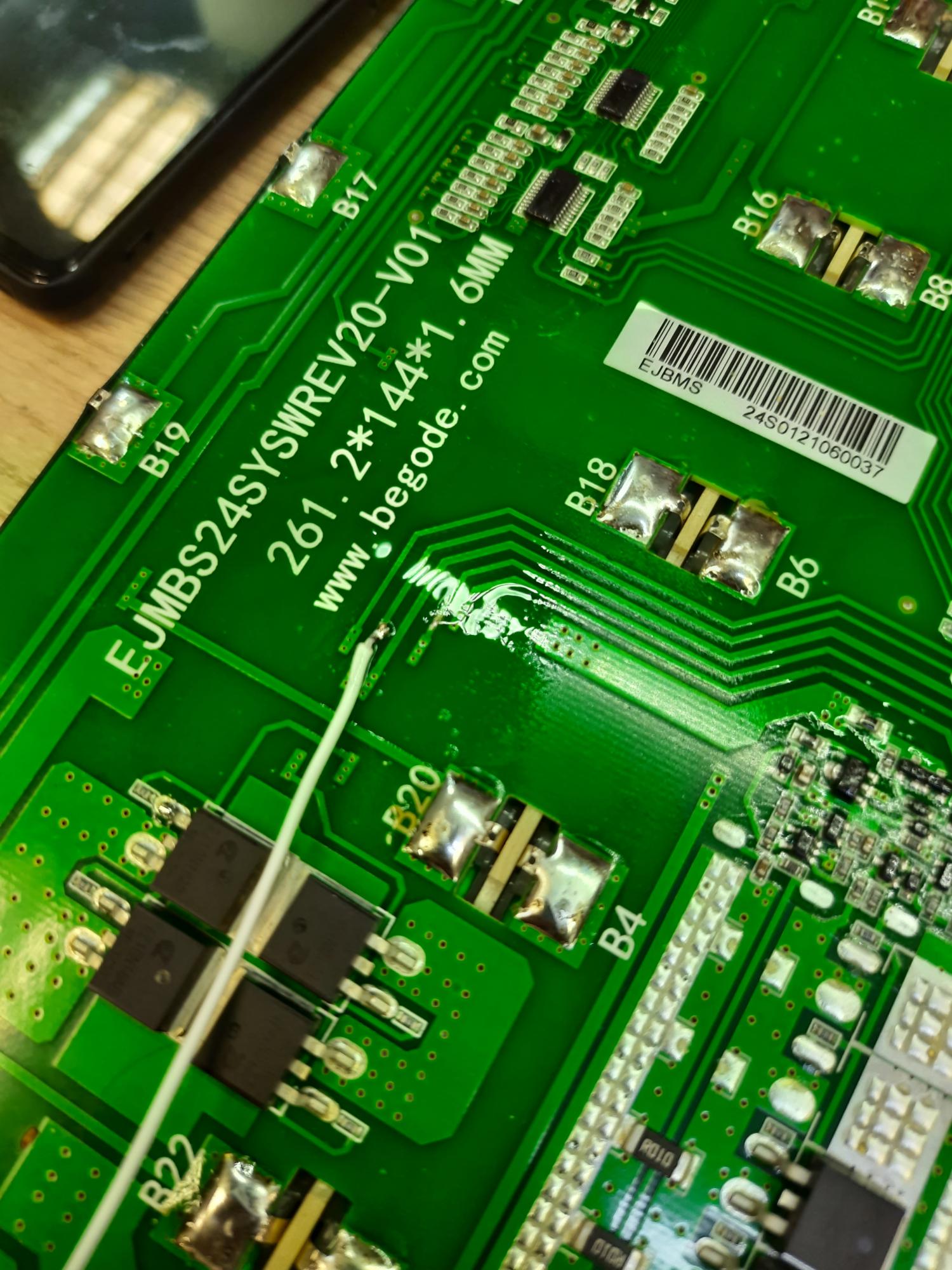

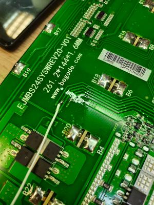

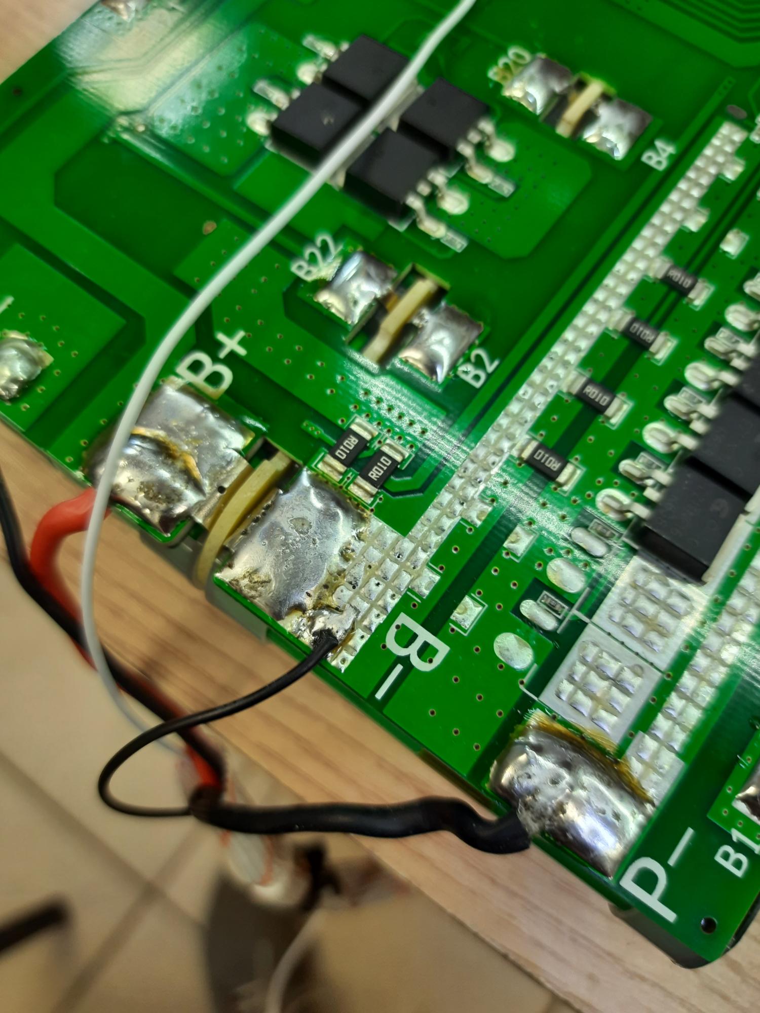

Борян
Обнаружил жёсткий косяк в проектировании новых бмс готвей. Когда в колесе несколько батареек - отсутствует защита по перезаряду как таковая. Батарейки текут у людей возможно именно поэтому. Нашёл решение данной проблемы и себе переделал бмс и вывел провода синхронизации.
Если платы с тройном мт60 и батареи просто в паралель то рекомендую переделать до того, как батареи потекут.
Ripido
 :facepalm:  испанский стыд.
В защиту бегоде: аккумуляторы без синхронизирующих проводов - это скорее редкость, чем данность. Посмотрел по техноблогу и не нашел таких колес.
