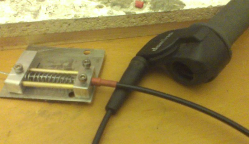

aleks17121960
Цитата: ferum от 20 Июль 2015 в 08:57
Цитата: spivakov от 18 Июль 2015 в 03:43
ручка гавно, рассыпалась. куплю. или посоветуйте хорошую. может на двсной тросовой что нибудь приколхозить?
Обычные ручки не говно,просто на большие рывки не расчитаны.Курок-не выход,на кочках скакать будет.Я две ручки на колдобинах грохнул,пока догадался половинку поставить-ее хрен сломаешь!Первую вообще из обычной сделал,просто отпилив лишнее,и подперев укороченой от велика.
