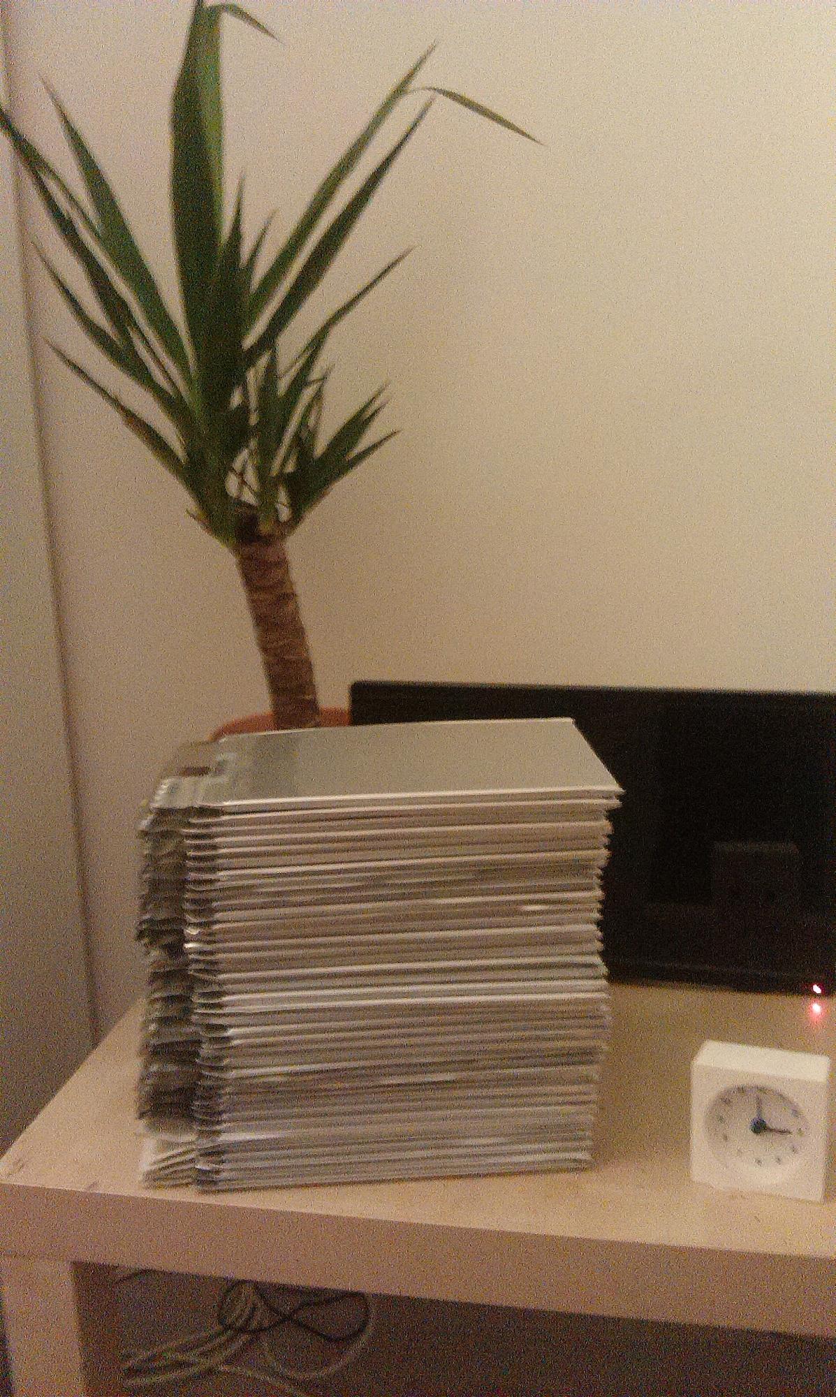

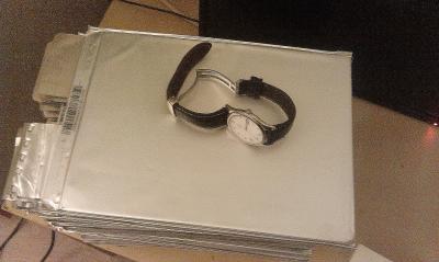

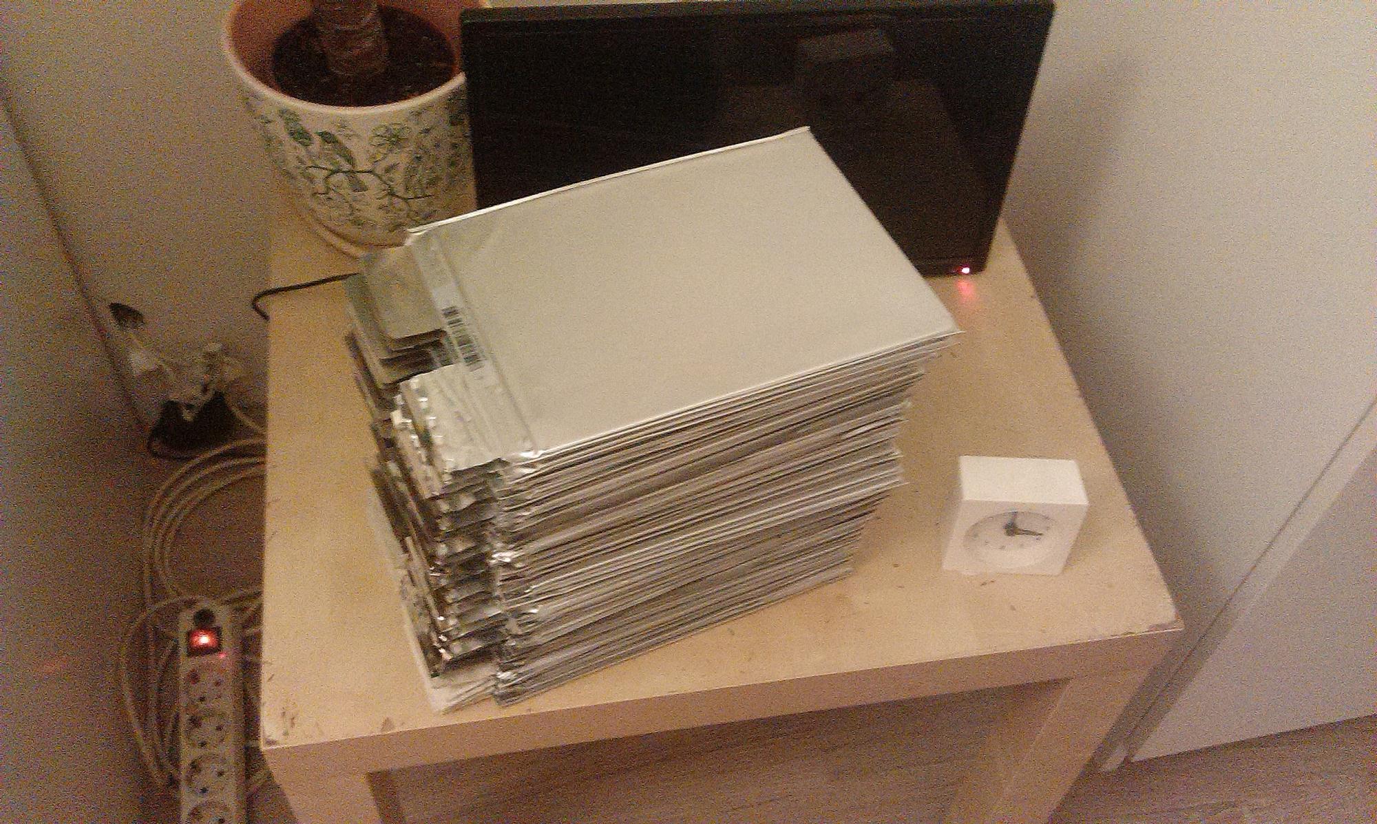

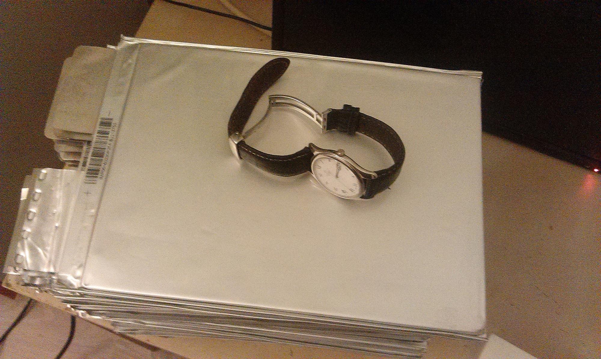

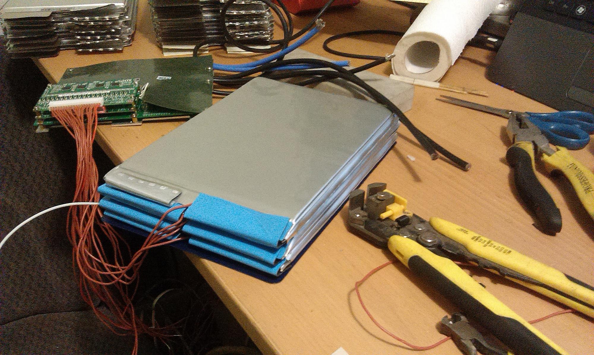

25 Ач 19 кг.

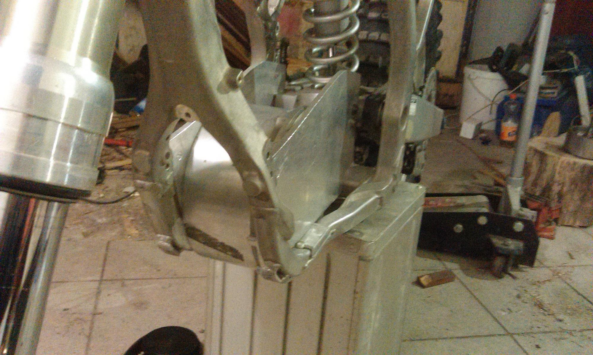

концепция поменялась.
вместо кпп будет вот так:

Такая концепция выглядит более гармонично чем розпиленный картер. Под звездой фривил планируется?
Заводи! Потарахтели!
SolarRay
181Нм 1.7 кг. 0_о
Может лучше csk 30 взять? Он с однорядным подшипником 0.22 кг весит.
spivakov
да, вы правы, с выбором обгонной муфты я поторопился...

паяю батарею потихоньку.

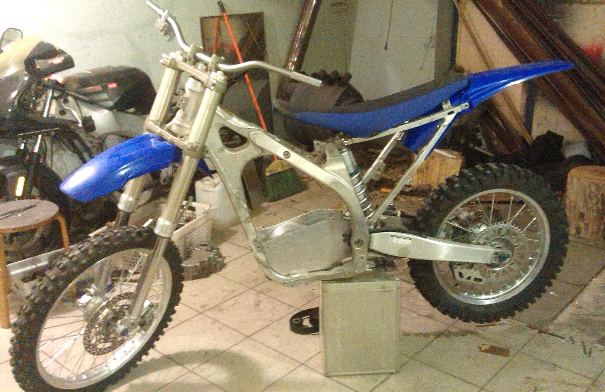

spivakov

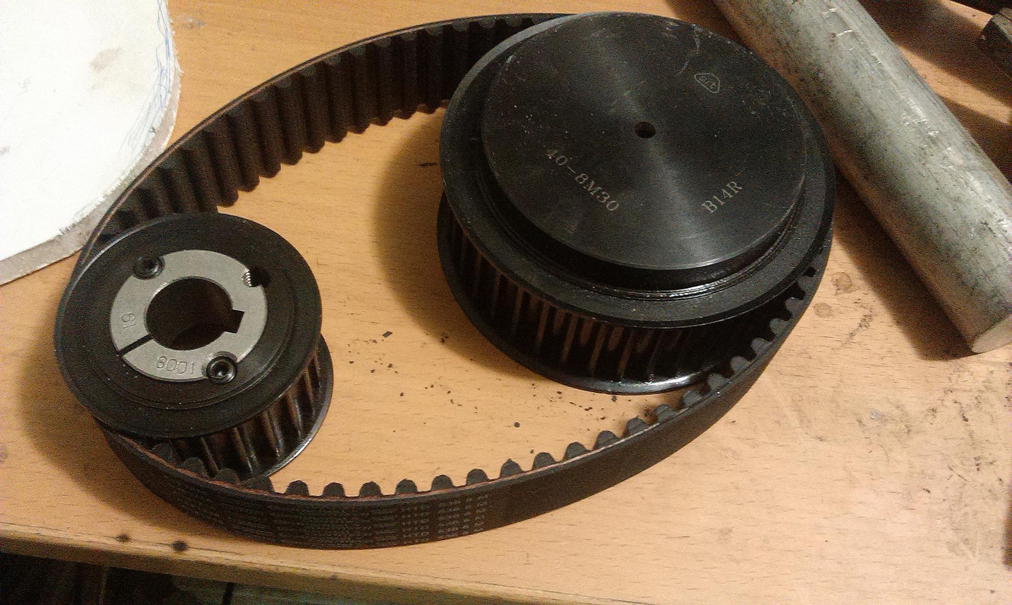

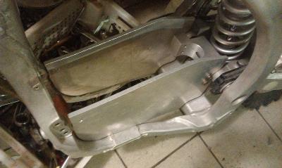

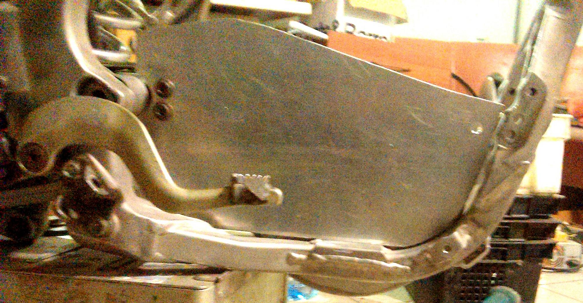

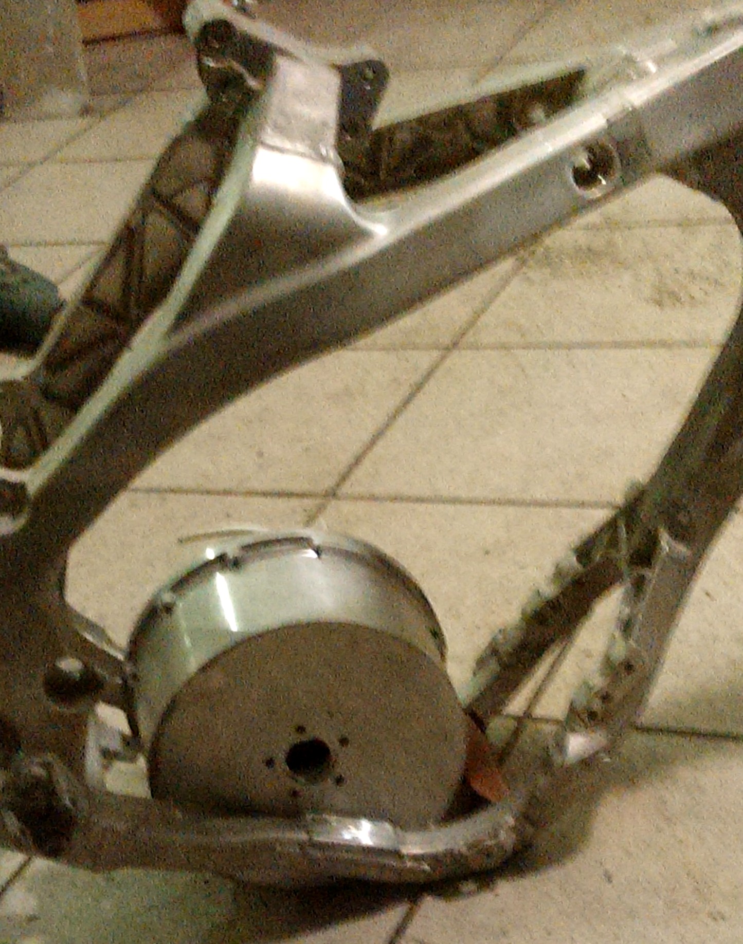

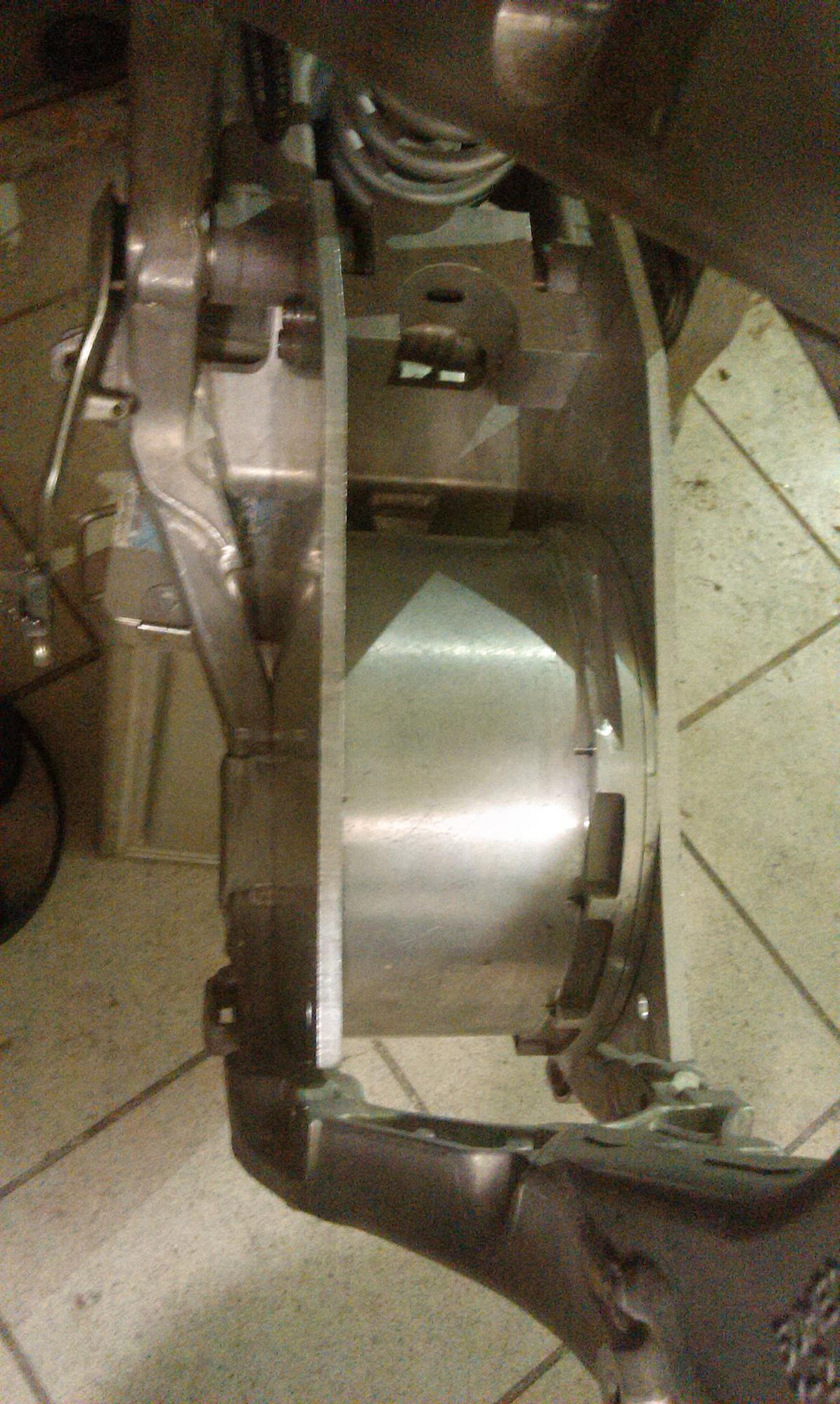

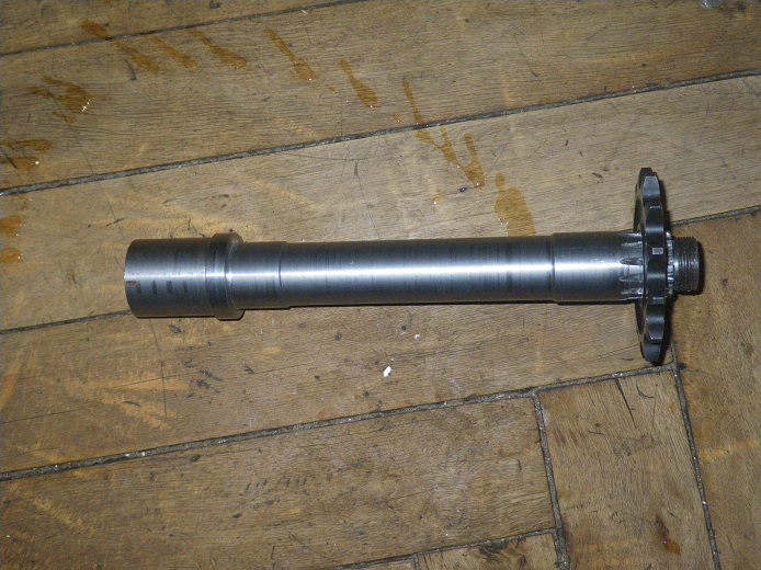

#86
жду окончания токарных работ.
суть следующая: понижающая передача 1:1,8 через синхронный ремень шир. 30мм на звезду ведущую, внутри большого шкива установлена обгонн. муфта
с возможностью блокировки в классику
первоначальные наброски:
на данный момент в таком состоянии:
еще:

ну теперь испытания в течение месяца планирую.

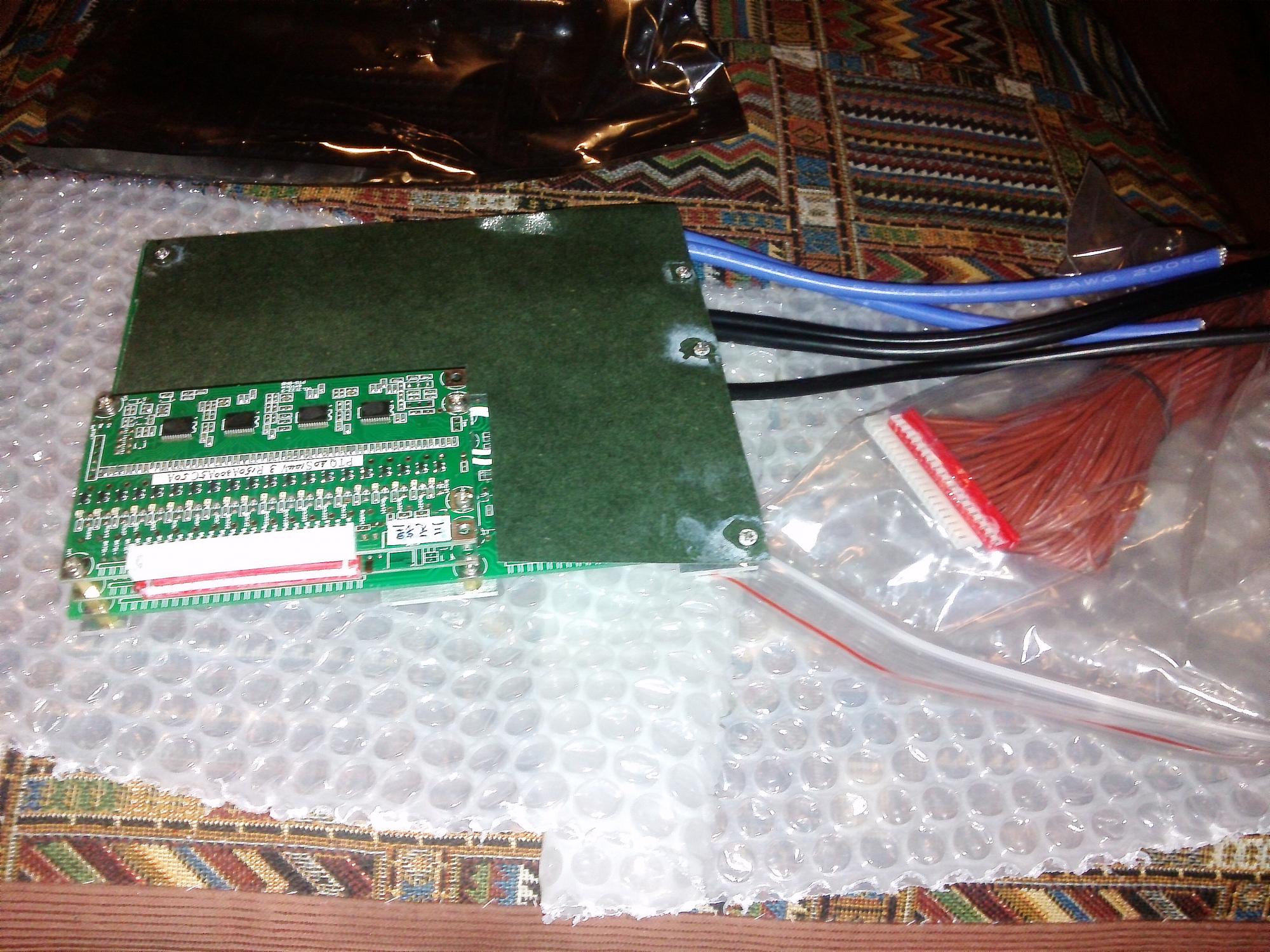

Короче пришел контроллер из китая, вернее два (отдельное спасибо alexxx1971)
называются yuyang king,
рабочее напряжение до 200 вольт,
в нем установлены 36 таких приборов:
http://www.irf.com/product-info/datasheets/data/irfp4668pbf.pdf
имеет блютуз интерфейс. все регулируется через приложение андройд ,
настроек много, спидометр, калибровки, всякий мониторинг
здоровый и тяжелый.
датчики холла подключил, собрал всю систему на столе, все пашет!
снял видео отчет,
но по техн. причинам выложу завтра.
батарея 35s1p,25 Ач 130 вольт средняя точка, 147  заряженная
чета жесткий старт очень жесткий! ну вроде ничё не сломал :facepalm:
