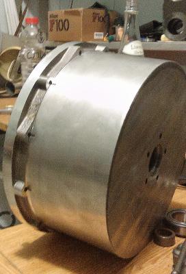

короче преремерил все, встает как родной прям туда же, где поршень с головой были, просто чума,
фотки скоро непосредственно женитьбы начну выкладывать.
на места, где были радиатоы, надо установить два блока по 60 вольт, каждый по 18 монстров+БМС
потом две зарядки по 60 вольт закажу.
18 монстров на сторону както надо вкрячить. это пока главное препятствие.

рама, треугольник, маятник прогрессия, ловушка цепи, оси 17,5 кг
колесо переднее                                                               7,6 кг
колесо заднее                                                                  10,2 кг
амортизатор в сборе                                                         4 кг
перья + ось                                                                     9,8 кг
траверса                                                                          2,1 кг
вся тормозная система                                                      3,2 кг
руль                                                                                1 кг
подшипники, оси, болты                                                    1 кг
вес шасси чистого без пластика 55кг
мотор 14кг
коробка 7-8 кг
20 кг на батарею и контроллер
в итоге 97 кг
вес родной!
все остальные характеристики выше.
пластик, сиденье, свет 3кг

spivakov
#63

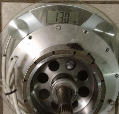

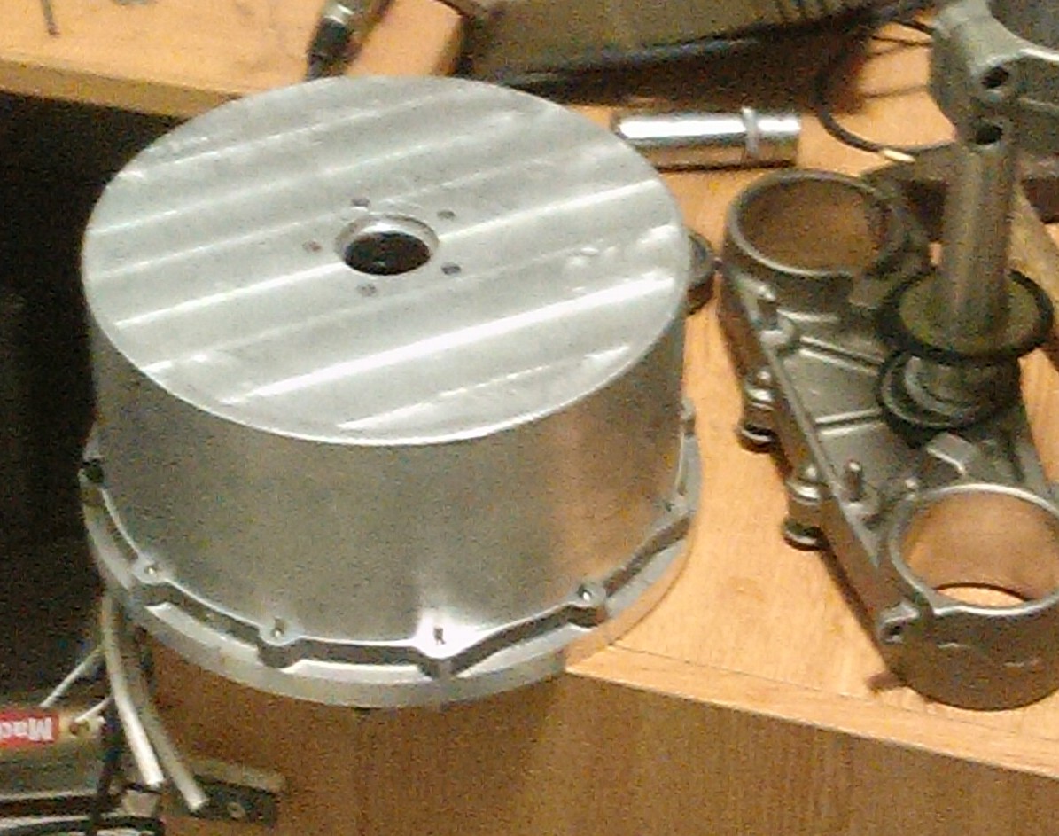

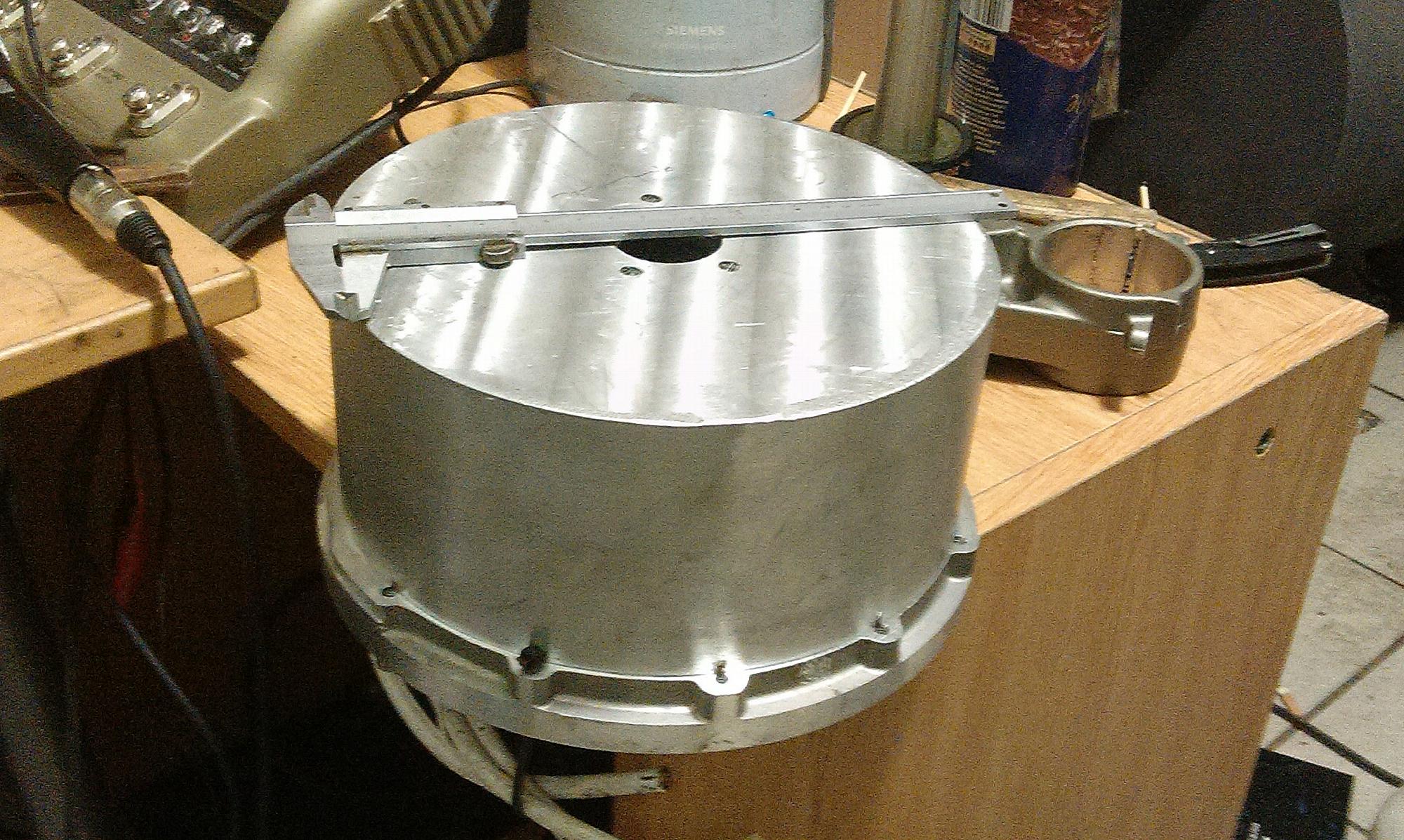

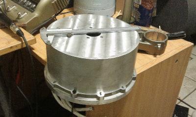

забрал мотор из токарки.
вес мотора теперь 13 кг.
диаметр кроме крышки 207 мм.
результат превосходный!
вопрос с водяным охлаждением буду решать, если возникнет необходимость, уже после всех испытаний.
не думаю, что его будет легко нагреть, учитывая кпп, сцепление, максималку 80-100 км/ч.
крутящим моментом на вторичном валу кпп можно будет мотоцикл в узел завязать на первой передаче :-D

strannik
Так у Вас же напсано 11 KW постоянная 20 KW максимальная и 40 KW пиковая.
Без охлаждения на 20 KW быстро перегреется. Хотя вряд ли будете гонять на 20KW постоянно.
Моторчик легкий. У меня почи 20 кг выходит при 17 KW постоянной 45 KW пиковой. 36 мм кв. фазные обмотки до 90 в.
Правда у меня с охлаждением, в процессе изготовления.

spivakov
#68
задали вопрос, что коробка лишняя, или две передачи нужно всего
отвечаю:
она очень легкая, много чего еще двсного из картера улетело.
коробкой вобще не предпологается работа в двсном режиме,
типа того: в основном ездим и трогаемся на третьей передаче (работа сцепл.)
остальные используются по мере необходимости (пониженная-повышенная 1,3,5)
еще чтобы звездочки не менять. (на дальняк)
и еще возможность подстраивать диапазон оборотов с максимальным кпд к средней скорости движения,
в зависимости от местности.(экономия)
основная фишка сцепление. (экономия при старте)
еще на ведущей звезде большие моменты. большие сложности
сделать крепко и параллельно основной оси, поэтому родной картер,
здесь все на блюдечке максимально надежно.
сцепление точно нужно, ну выкинем шестерни коробки (2.5 кг с валами) и чо? так что
все остается. и масло конечно также будет циркулировать (дождик на шестерни и подача в центр сцепления)
только масло трансмиссионное (ресурс коробки) хотя шестерни итак в идеале за 12 лет на родном масле.
мастерская по переделке бензиновых мотоциклов и квадроциклов в электрические 925 462 1516
https://vk.com/m.dzvonisky
http://e-maxlab.ru
Руслан Н.
А двигатель пониже у Вас опустить никак не получается, чтобы он на место коленвала встал? Центр тяжести опустится, да и место под аккумы сверху освободится.
spivakov
конечно думал, на ось коленвала не встаёт, шестерни коробки мешают.
опускаю как можно ниже, на место коренных подшипников коленвала
ставлю более мелкие подшипники, в дюралевых вставках под переходник(вместо колен.)
