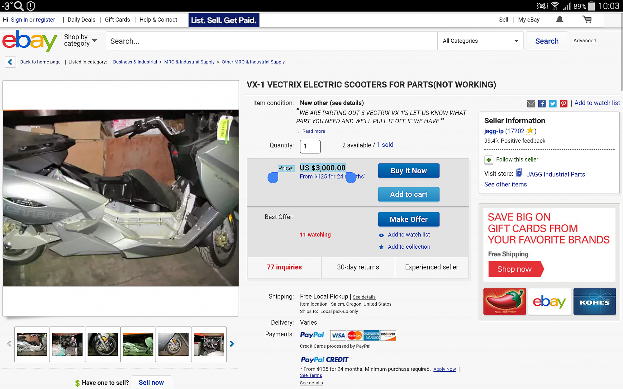

А можешь ссылку на мотор от VECTRIX скинуть ?
slava_xarkov
http://www.ebay.com/itm/VX-1-VECTRIX-ELECTRIC-SCOOTERS-FOR-PARTS-NOT-WORKING-/191474813649?hash=item2c94c9cad1:g:wDUAAOSwzrxUrV2P
списался с ними и получил ответ - около 250 долл двиг + 40 долл доставка по штатам + около 111 долл доставка из штатов на Украину
итого 400долл
жду когдадоедет ко мне уже

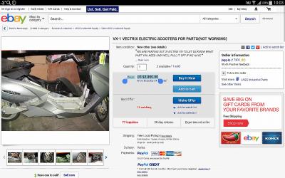

DragonTM
[user]slava_xarkov[/user], интересно, мне ебэй 3000 баксов пишет!
Проффесор
Мне тоже
А все понял он только двигло отправит , а цена за все
slava_xarkov
да, надо списываться
у него кажется 3 шт было. новье
ну как получу свое - выставлю фото что прислали
отрезали маятник и снимал обод. это на словах. но посылка все равно 22кг вышла ( отсюда и такая дорогая доставка из штатов к нам
DragonTM
[user]slava_xarkov[/user], дорогая? Я помнится искал двигатель под 40 кг, так доставка стоила 2000$
Проффесор
Хорошо упаковка весит
slava_xarkov
доставка к нам стоит 5 долл за кг. дополнительных % нет
посмотрим как дойдет - может положили остатки маятника. а может упаковали как то... жду
