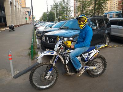

такой щас:
фодке с пикника:
https://goo.gl/photos/SJVx35FXoND2uCAcA

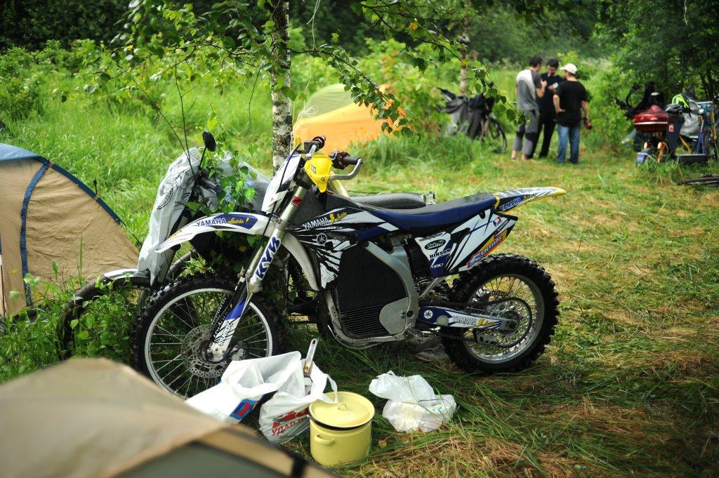

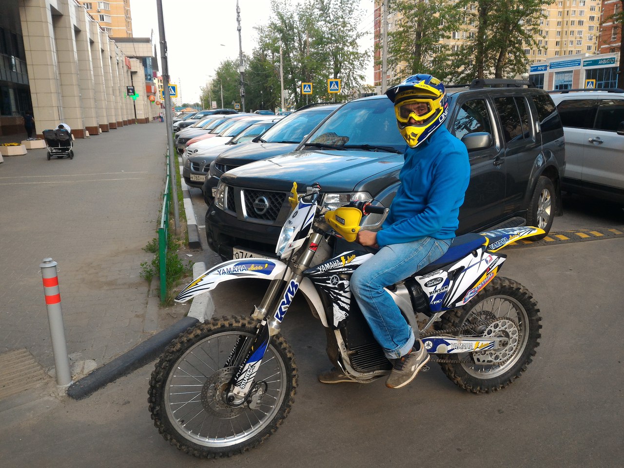

экстерьер еще не окончил, там доделки планируются:
весь низ и перед рамы будет закрыт пластиком типа кайдекса,
сзади щиток амортизатора тоже делаю, ну а так почти все,
датчик температуры двигателя еще цифровой установлю
скоро перенесу в оконченные проекты :mus:

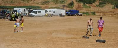

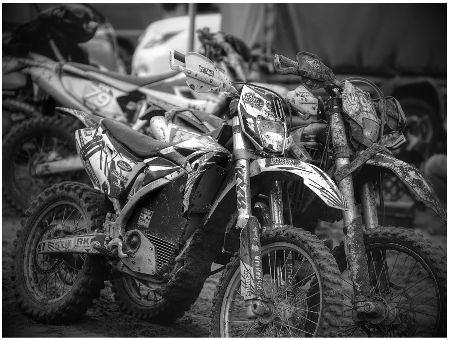

Ну в общем поучаствовал.
кантри-кросс гонка в Вельяминово. 111 место из 170 стартовавших. около 40 человек сошло,
в песчаную горку многие так и не заехали, а меня лысая резина подвела:-( ну почти заехал.
народ сказал задней покрышке в помойку пора, к след. гонке переобуюсь в новую.

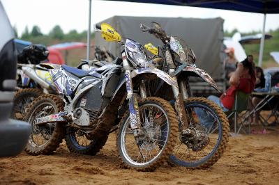

выявилась проблема, за все время, что использую, впервые контроллер начал ограничивать мощность по
перегреву, придется делать принудительное охлаждение, так нормально соперничать не получится.
на некоторых заездах в гору видно, что еле едет. при обычных условиях в гору шлифует и разгоняется как и положено.
мне ахринеть как понравилось!
С самого начала, у меня была какая-то тактика, и я ее придерживался!  :laugh:
занимаюсь в школе эндуро "SVR-TEAM", скилл чуть прокачаю и охлаждение воткну,
опять пойду. Моткроссовую общественность удивил знатно! :laugh:

jekix
перегревается мотор или контроллер?
spivakov
контроллер.
т.к. штатно он должен быть установлен на радиатор большой площади.
у меня он просто висит в воздухе пустой.
мотор более менее, но я думаю, что если контроллер переведу на принудительное охл., в подобной гонке начнет перегреваться мотор.
поэтому буду делать сразу и на контроллер и на мотор принудиловку

jekix
для гонок конечно водянку лучше бы, а для гражданки/тренировок и воздуха хватит...
spivakov
принудительного воздушного для соревнований хватит. точно.
