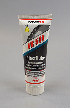

Цитата: tupercav от 07 Окт. 2019 в 12:21А есть какие-то проверенные варианты? Например, графитовой смазки? А то купить непонятно что не хочется.
Не реклама, но я всю прошлую зиму проехал на вот этой смазке, очень доволен!
Вот тут отчёт: https://electrotransport.ru/index.php?topic=24422.msg1563409#msg1563409

Это ж ужос какой... На моих фото, (двумя сообщениями выше) тоже педали после одной зимы.. Как говорится почувствуйте разницу! Всего лишь раз в неделю смазывал этим Теросоном.

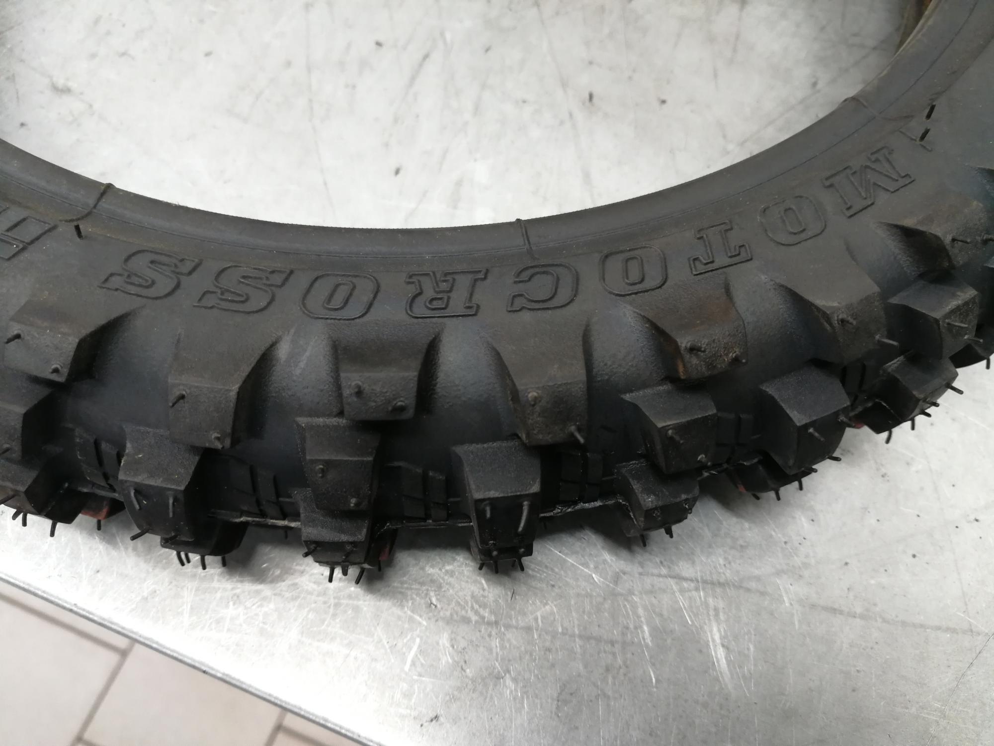

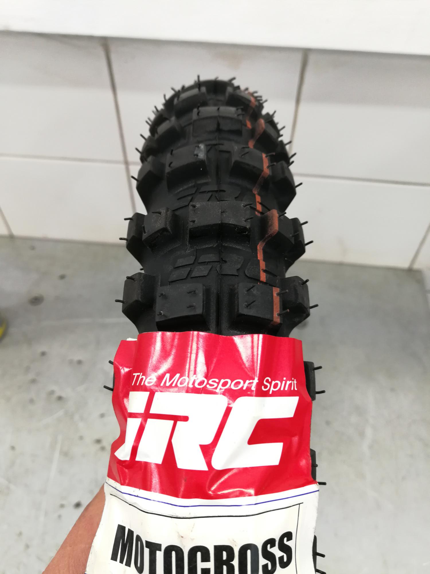

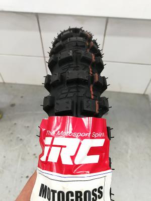

Положил начало зимне-шинного эксперимента. Была закуплена злая моторезина. С шипами наверное заморачиваться не стану, а вот ламелей пожалуй в шашках нарежу. Буду держать в курсе этого бесчеловечного эксперимента..))

[user]Romault[/user], по асфальту на такой не наездишься, а если еще и с ламелями будет, то будет полная жесть  ;-D
Romault
Цитата: Ripido от 16 Окт. 2019 в 17:25по асфальту на такой не наездишься, а если еще и с ламелями будет, то будет полная жесть
А в чём жесть? Вон [user]Vais Tech[/user], прошлую зиму на чём то подобном рассекал и только позитивно отзывался о езде, даже шуму шашек нашлось применение в дальнем оповещении пешеходов о приближении моторизированного "пешехода" ))

[user]Romault[/user], я пробовал на его колесе. Это полная жесть.
