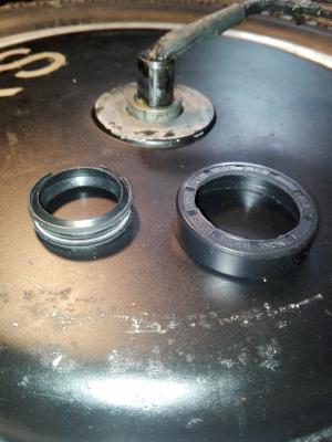

Недавно делал ТО с заменой покрышки, подшипники поменял на NTN, надел на ось прокладки ([user]Dimy4[/user], спасибо, что подогнал :-)), вырезанные из утеплителя для кондиционерных труб, набив под них пушсало. Надеюсь, к весне подшипники не зашумят :dance: Кто нибудь ещё использует такие прокладки, на сколько хватает? Тут где то уже писали про них, но я не смог найти :pardon:

[user]zenbooster[/user], я завтра подшипники буду менять, когда заберу технический вазелин :) Что за прокладки, где фотки? :)

Ну вот решение с герметиком у меня вызывает сомнение... надо что-то посерьезнее. Лан, завтра разберу мотор и тоже подумаю :)

[user]iSpeed[/user], Ставь сальник на 23 мм, на V8 вообще легко ставится. Я где-то фотки выкладывал..

Цитата: iSpeed от 30 Окт. 2019 в 10:54Ну вот решение с герметиком у меня вызывает сомнение... надо что-то посерьезнее.
Согласен. Я имел в виду вот это:
Цитата: Dimy4 от 03 Янв. 2019 в 14:501) Забивка места выхода оси из крышки густой консистентной смазкой (по совету правильного железячника Макса Катенёва).
2) Установка самодельного сальника из пористого "утеплителя для труб"
Незнаю на сколько он хуже или лучше заводского на 23мм, но, по крайней мере надо просто отрезать, и надеть на ось.

Посмотрел. Вот и вот. https://electrotransport.ru/index.php?topic=24422.msg1518201#msg1518201 https://electrotransport.ru/index.php?topic=48103.msg1682590#msg1682590  Сальники покупал на москворецком рынке, там большая точка подшипников и сальников любых размеров. Подшипники там покупал SKF. Размер у меня в описании 24 мм, но в последствии заметил, что 23 мм тоже подходит, но держится за втулку плотнее, можно не подклеивать.
Вот ещё пара фоток сальника до и после вырезания его нутра.
