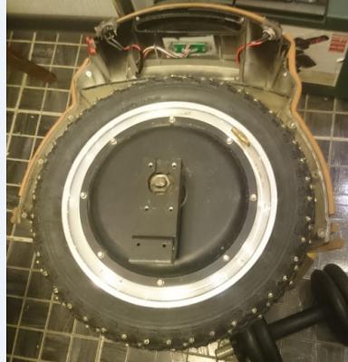

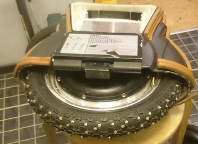

Всем привет!
Вот убил вечер заколхозил шиповочку кЕтайской покрыхи на своём роке. :dance:
MSuperV3, Falcon Zero 10X, MMC PHEV

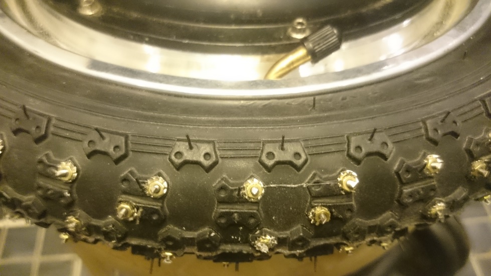

pal_al
#438
Шиповал винтом М2 нержавейкой + гайка М2 + шайбы двойки: обычная и шайба-гровер.

Да! )))
Поэтому и пишу)
Колесо прёт по льду и снегу аки по сухому асфальту.   :wow:

pal_al
#440
Чтобы винты не цепляли за корпус, после сборки и накачки колеса обкусил бокорезами, оставил по ~2мм длину шипа после гайки.
