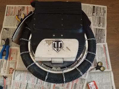

Я тут тоже немного озадачился и смастерил зимний обвес на колесо ))
Цепь короткозвенная (DIN766) 2мм   5м
Тестил пока немного и недолго по ощущениям гуд! Радиус поворота небольшой без проскальзываний, оттормаживается быстро. Сбоку цепь немного шоркает по корпусу, возможно придется подточить.
Если все устроит буду утеплять аккум  :dance:
