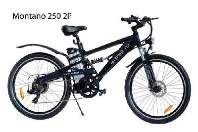

kremov
Цитата: Tsukune от 28 Дек. 2014 в 13:54
Думаю я определился с выбором велосипеда. E-Trail Montano 250 2P думаю хороший вариант и цена не велика :pardon:
Ваше мнение? :dance:
На электровелосипеде установлен электродвигатель 36V/250W; Тип АКБ - литий-ионная батарея (типа LiMn) 36V/10Aч; Электронный пульт контроля и управления на левой ручке руля (обеспечивает постоянный контроль заряда АКБ; переключение мощности электродвигателя, включение и отключение электродвигателя); Полное время заряда батареи: 4-6 часов; Система передних и задних тормозов -дисковые; Переключение скоростей электровелосипеда при движении с помощью педалей: Shimano (Шимано) на 6 скоростей; Амортизаторы электровелосипеда: амортизируемая передняя вилка и дополнительный задний амортизатор; Освещение велосипеда: передний светодиодный фонарь; Боковые и задний катафоты; Шины велосипеда: внедорожные шины Kenda (Кенда); Регулируемое по высоте велоседло с дополнительным амортизирующим подседельным штырем; Спицы из нержавейки; Подкрылки велосипеда: гибкие пластиковые короткие крылья; Багажник: отсутствует; Велосипедный звонок: механический велозвонок; Руль велосипеда: с регулировкой положения руля; Контроллер; Вес электровелосипеда в сборе: 25 кг; Количество циклов перезарядок АКБ: больше 500; Расстояние на которое может проехать электровелосипед с помощью электродвигателя: 35-39 км; Нагрузка: до 100 и более кг; Рама: из алюминиевого сплава; Колеса 26" с усиленным двойным алюминиевым ободом; Режимы управления электродвигателем электровелосипеда Montano 250 2P с помощью акселератора (так называемой "ручки газа"; путем подкручивания педалей (пасс режим); смешаный режим (ручкой газа и путем подкручивания педалей). Комплектация электровелосипеда: Электровелосипед (цвет: черный) – 1 шт. LiMn (литиевая) аккумуляторная батарея 36V/10Aч (в штатной комплектации) – 1 шт. Зарядное устройство для аккумулятора на 220в. – 1 шт. Стартовый ключ зажигания- 2 шт. Запасной комплект предохранителей для АКБ: 5А-1шт. и 20А-1шт. Велокомпьютер в подарок. Электровелосипед может быть укомплектован: литий-фосфатной аккумуляторной батареей (LiFePO4) 36V/10Ач. с доплатой стоимости такой батареи.
это мой велик,я купил его бэушный,перебрал заменил переднюю вилку и откатал лето без проблем,едет 27км.час, проезжает по асфальту без педалей 15-20км,старый хозяин говорит менял по гарантии шестеренки планетарки и контроллер.

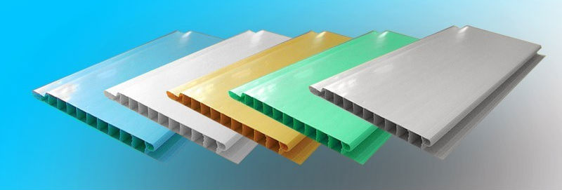

Дорогие форумчане, ещё раз всех с наступившем!
Нужно Ваше мнение, о главном материале кемпера- стенах и крыше, которые я думаю сделать из этого:
1. Не боятся влаги. Отныне при ремонте ванной комнаты или лоджии вам не надо связываться с цементом, отбирать у детей песок с детской площадки и пачкаться клеем. Вам не надо развивать глазомер, приделывая на стену кафельную плитку. Панели из пластика специально созданы для того, чтобы украшать лоджии и ванные комнаты. То же самое касается кухонь. Более того, вы можете забыть, что такое известь и побелка потолков, так как пластиковые панели предназначены и для потолочного покрытия. А если соседи сверху вас зальют, то вам не придется делать ремонт - вашим панелям абсолютно не страшна вода.
2. Легко моются. Светлые ученые головы, которые получали Нобелевские премии за разработку пластиков, создали панели такими, чтобы они плотно прилегали друг к другу и образовывали идеально ровную непроницаемую поверхность. Пыль и грязь, если, конечно, таковые вообще имеют место в вашем доме, лишены даже теоретической возможности забиться между панелями. Но если вы покрыли панелями дом снаружи, то время от времени вам придется совершать целых три действия. Первое - взять в руки любую тряпку. Второе - слегка смочить ее водой. Третье - провести тряпкой по пластиковым панелям. Понятно, что это неимоверно тяжело, но для идеальной чистоты будет достаточно.
3. Очень надёжны и долговечны. Производство панелей происходит из ПВХ (поливинилхлорид), который является одним из самых долговечных материалов, созданных на нашей планете. Панелям не страшны влага, мороз, перепады температур, грибок, плесень, вредители. В пластиковых панелях нечему ржаветь, рассыхаться и гнить. Когда через тысячи лет будущие археологи будут производить раскопки на месте вашего дома, пластиковые панели останутся единственной сохранившейся частью вашего жилья.
4. Мало весят. Вспомните, как вы тащили упаковку кафельных плиток. Вспомнили? Теперь забудьте. В хит-параде отделочных материалов, расположенных по соотношению объема и массы, пластиковые панели занимают верхнюю строчку. Упаковку панелей (а это около 6,0 кв. м) вы легко перенесете в руках. Поэтому панели легко транспортировать, хранить и монтировать.
5. Просто монтируются. Установка панелей - это тот случай, когда вы можете применить свои "золотые руки", не имея никаких специальных навыков. Необходимы только самые привычные приспособления - бруски дерева, гвозди, ножовка и молоток. А сэкономленные силы, время и деньги можно потратить в своё удовольствие.
6. Экологически безвредны. Как мы уже говорили, производство пластиковых панелейпроисходит с помощью ПВХ, кого-то может напугать слово "поливинилхлорид". Сообщаем, что ПВХ используют для упаковки продуктов питания и в медицине. А СЭС допускает установку пластиковых панелей даже в медицинских учреждениях. Остаются ли еще какие-то вопросы, относительно экологичности пластиковых панелей?
7. Пожаробезопасны. Эксперимент для любознательных: попробуйте поджечь поочередно пластиковые панели и простое дерево. Заранее сообщаем, что температура горения панелей равна 400 градусам Цельсия, что гораздо выше температуры воспламенения дерева. Так что лучше, наверное, не экспериментировать.
8. Дополнительная площадь. А теперь посмотрите на окружающие нас убогие и неухоженные лоджии, которые больше напоминают склады, чем уютные веранды. Пластиковые панели являются идеальным материалом для их отделки и более практичны, чем дерево. Даже без дополнительного остекленения пластиковые панели придадут вашей лоджии неповторимый дизайн и дополнительный комфорт. Никакая погода им не страшна!
9. Доступны по цене. Осчастливьте свой кошелек: производство панелей очень экономично, благодаря ПВХ - наиболее дешёвому и эстетичному отделочному материалу, применяемому в современном строительстве.
Одной из разновидностей пластиковых панелей является так называемый "SIDING". Они предназначены для наружной отделки фасадов, имеющие специфический профиль и обладающие повышенными требованиями к климатическим условиям.

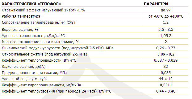

Вот я думаю сделать лёгкий алюминиевый каркас из уголков, а на них с 2х сторон нацепить сей пластик, в промежуток для теплоизоляции вставить пенку туристическую
Энергоизол НПЭ металлизированный имеет покрытие металлической пленкой с одной или двух сторон. Обладает низкой теплопроводностью, прекрасно защищает от влаги и пара. Имеет повышенную прочность, устойчив к воздействию кислот и органических растворителей. Выпускается в рулонах и листах толщиной от 2 до 50 мм. Ширина рулона 1.05, 1.20
Применение:
    Теплоизоляция пола
    Теплый пол
    Тепло, гидро, шумоизоляция кровли и мансардного этажа
    Тепло, гидро, шумоизоляция стен
    Теплоотражающий экран за батареей отопления
    Тепло, шумоизоляция воздуховодов
    Теплоизоляция и гидроизоляция бани и сауны
    Теплоизоляция трубопроводов
или такую
Тепофол ППЭ самоклеящийся с одной стороны покрыт алюминиевой фольгой или металлизированной пленкой, а с другой - клеевым слоем, который позволяет прикркплять (приклеивать) материал к различным материалам: бетон, дерево, металл, кирпич и т. д.
Применение:
Как вы считаете , будет ли толк? По идеи конструкция будет лёгкая и надёжная :bn: :pardon:

tank6661
Дело в том,что такой пластик,именуемый вагонкой,желательно к чему нибудь прибивать,один каркас держать не будет,все разлетится на первой кочке.Опять же,влага будет попадать внутрь.
Я бы делал из ровного профнастила,и красиво,и удобно..

Tsukune
#211

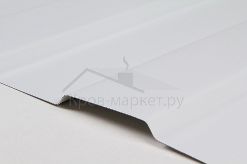

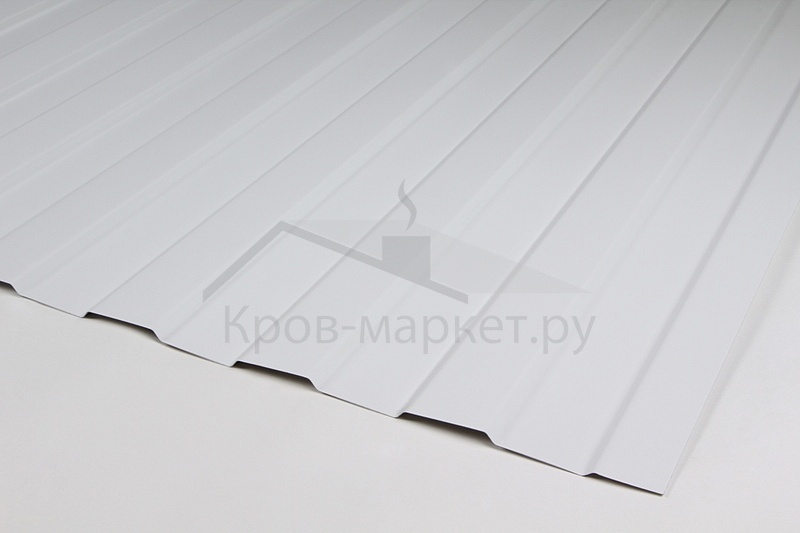

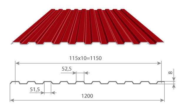

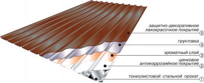

[user]tank6661[/user], Доброго времени суток! :hello:
ЦитироватьДело в том,что такой пластик,именуемый вагонкой,желательно к чему нибудь прибивать,один каркас держать не будет,все разлетится на первой кочке.Опять же,влага будет попадать внутрь.
Вы имеете ввиду это?
Если да, то я не работал ранее с таким материалом как металл листовой, на сколько он будет эффективен? Сколько весит на 1м2?  :look:
Добавлено 04 Янв 2015 в 20:18:25
[user]alextka[/user], прозрачный как-раз то и ненужен, даже более 200 ватт света на 1кв\м не должны просвечивать кемпер) Выглядит по форме как и мой 1 вариант, достаточно лёгок, но не думаю что он есть панацея, хотя не изучить не могу=)))
Хотя вес в 1.7кг за 1м кв вполне вкусный результат)

vasya976
можно использовать алюкобонд или подобное. Есть сэндвич-панели по типу тех ,что идут на двери.

Tsukune
#214
ЦитироватьЧто мешает покрасить? Хотя есть и непрозрачные варианты исполнения данной продукции. :-)
Да оно и понятно.... ;-D
Добавлено 04 Янв 2015 в 20:40:36
[user]vasya976[/user], алюкобонд мысль интересная.. изучаю ттх...
Отличный материал B-)

tank6661
Алюкобонд вещь хорошая,но дорогая.
А профнастил да,такой как на фото,только без волн,есть просто плоские листы,вес у них небольшой,толщина есть разная...
