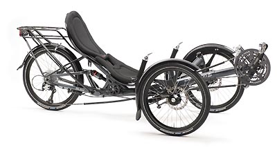

Хотел бы узнать у Москвичей :ah: и гостей Столицы B-), продаются ли где то в Москве:
Трайки лигерады 2 колеса впереди 1 сзади колёса от 20-24" взрослые типа этого
? :ah:
И бывают ли, или в продаже или где трайки со стандартными вело дропаутами?

stoyan
Цитата: Tsukune от 03 Нояб. 2014 в 02:54
Доброго времени суток! :hello:
А тут спросить?
http://velomobile.org/forum/
Там и на заказ могут сделать под параметры заказчика

stoyan
#89
Цитата: vladk от 03 Нояб. 2014 в 21:20
Создатель velomobile.org есть и здесь
Он уперт на совсем лежачие рекамбенты, для "альфа самцов" этого дела. И будет крутится в этой нише. А обычному человеку сие не нужно и противопоказано :) Хотя можно спросить - возьмется ли за заказ.
Самые лучшие велосипеды для туризма - конструкции Сергея Лукьянова, типа тотмич/гагарин... имхо. Но он их серийно не делает только предлагает производителям.
Цитата: Tsukune от 04 Нояб. 2014 в 04:12
[user]stoyan[/user], Спасибо из инфу! Почитал, осмотрел цены просто ужас! Трайки без доставки по 1500-3000$ в европе, на таобао видел за 30тр хорошие варианты, а тут ужас! Жалко что в РФ серийно никто не делает, а самому варить дороже выходит. Задумался, почему сварить несколько трубок так дорого(
У нас основной потребитель такой продукции инвалиды. Им зачастую и на заказ модели делают. индпошивом.
Вот еще производители: http://trike.ru/
Самому варить если нет опыта и не в теме - разве что за год управитесь до создания работоспособного агрегата.
Можно поспрашать у Вениамина Ульяновского, (москва) он содержит музей веломобилей, но сейчас занимается только гоночными стримлайнерами. И уж чем то совсем эксклюзивным. Просто у него может быть что-то на продажу из образцов.
его ресурс и форум http://etracab.ru/  http://etracab.ru/forum/
Вот тут полагаю могут сделать на заказ http://velobig.ru/
по моему у них в основном инвалиды заказывают трайки
