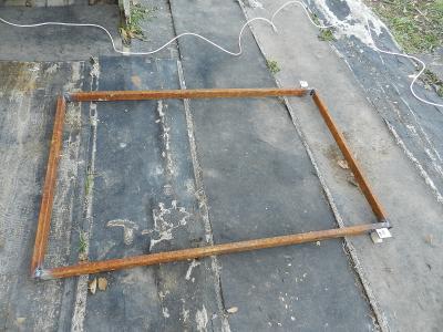

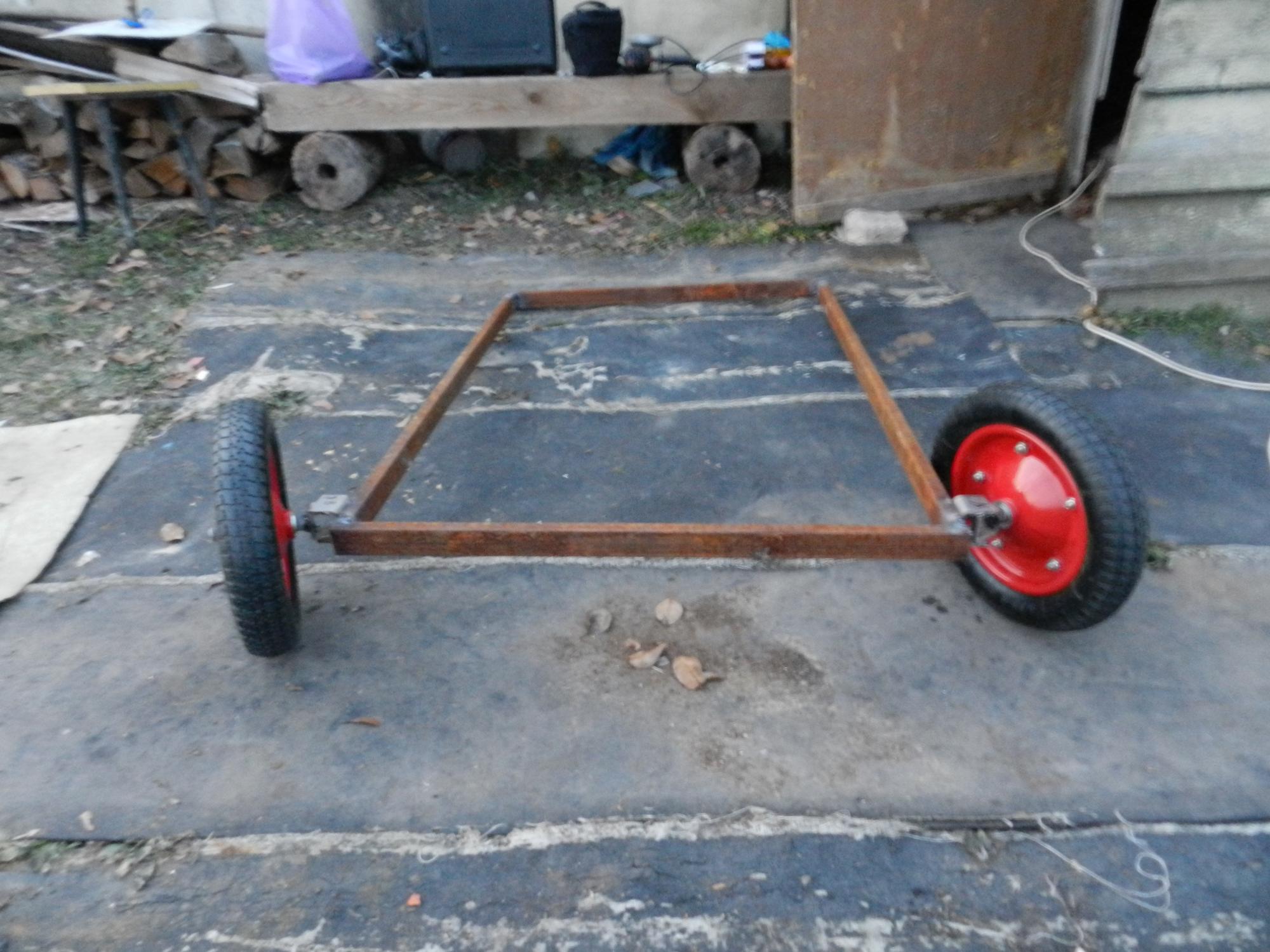

Привет форумчане. Почитав форум заразился идеей сделать своим детям электромобиль, заказал в Алиэкспресс двигатель 24в 350 вт с редуктором и звездочка 9 зубов с контроллером и ручкой газа + крепежная пластина за 4500 р на Алиэкспресс. Пока посылка не пришла решил в свободное время сварить каркас, размеры взял 1200х800 из профиля 20х40. Приобрёл колеса диаметром 340мм 4 шт. по 300 руб колесо. Много пересмотрел проектов, вот думаю сделаю также, а когда взял в руки инструмент все вылетело из головы и стал лепить по своему плану в голове

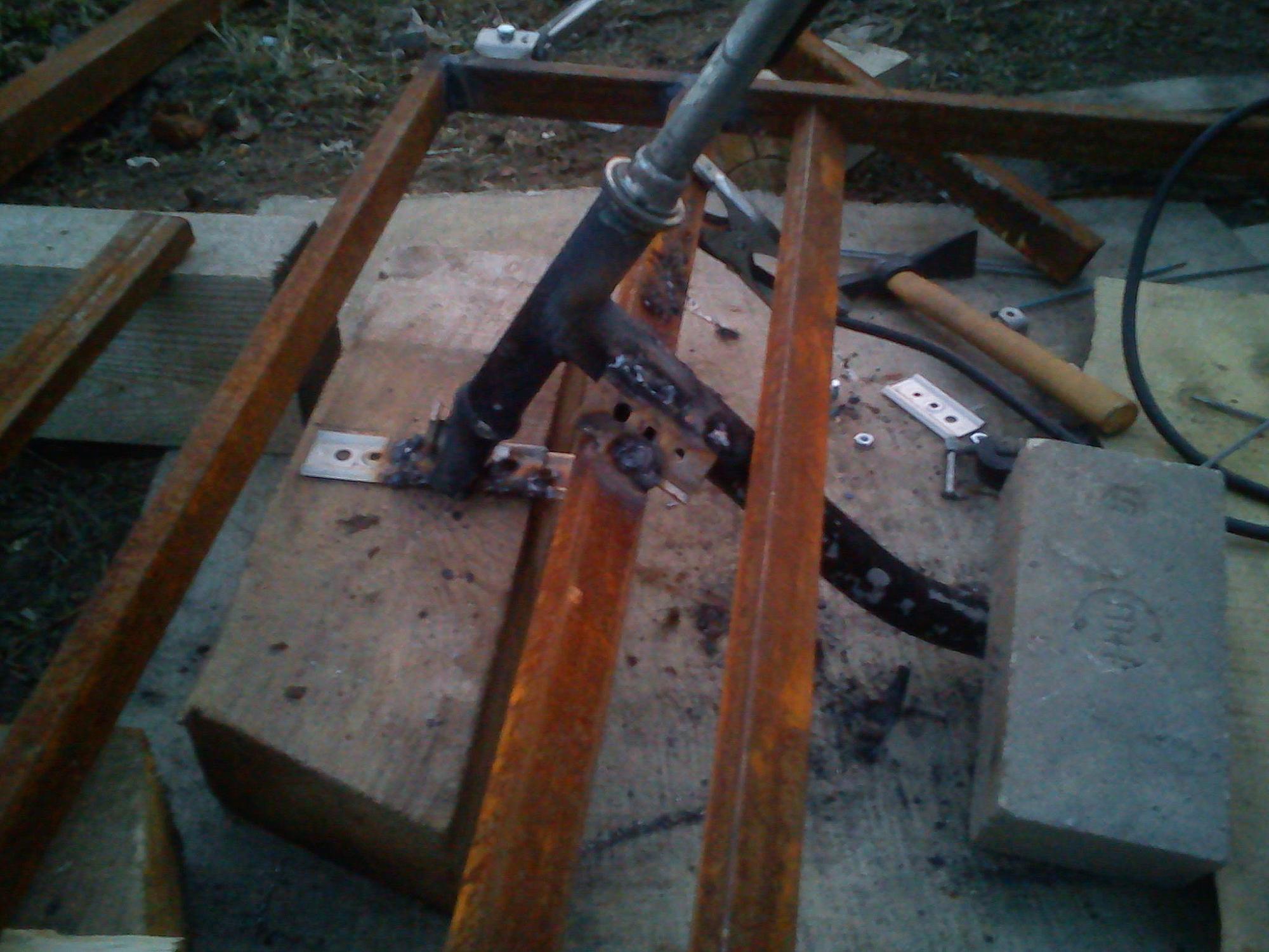

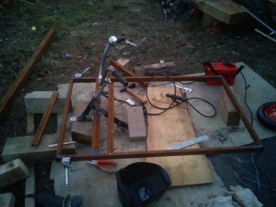

Пока стал делать передок т к двигателя на руках нет, конструкцию буду изобретать без токарных работ т к ни токаря ни станка нет

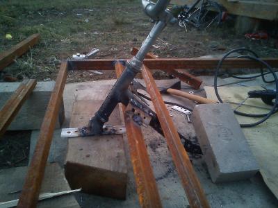

А вот вчера доделывал рулевую систему
Было уже темно а фотоаппарат не взял, и фотографировал на мобильник, поэтому качество плохое.
Руль конечно с велосипеда т к ручка газа - рукоятка на велосипедный руль, а так можно было сделать руль круглым.
