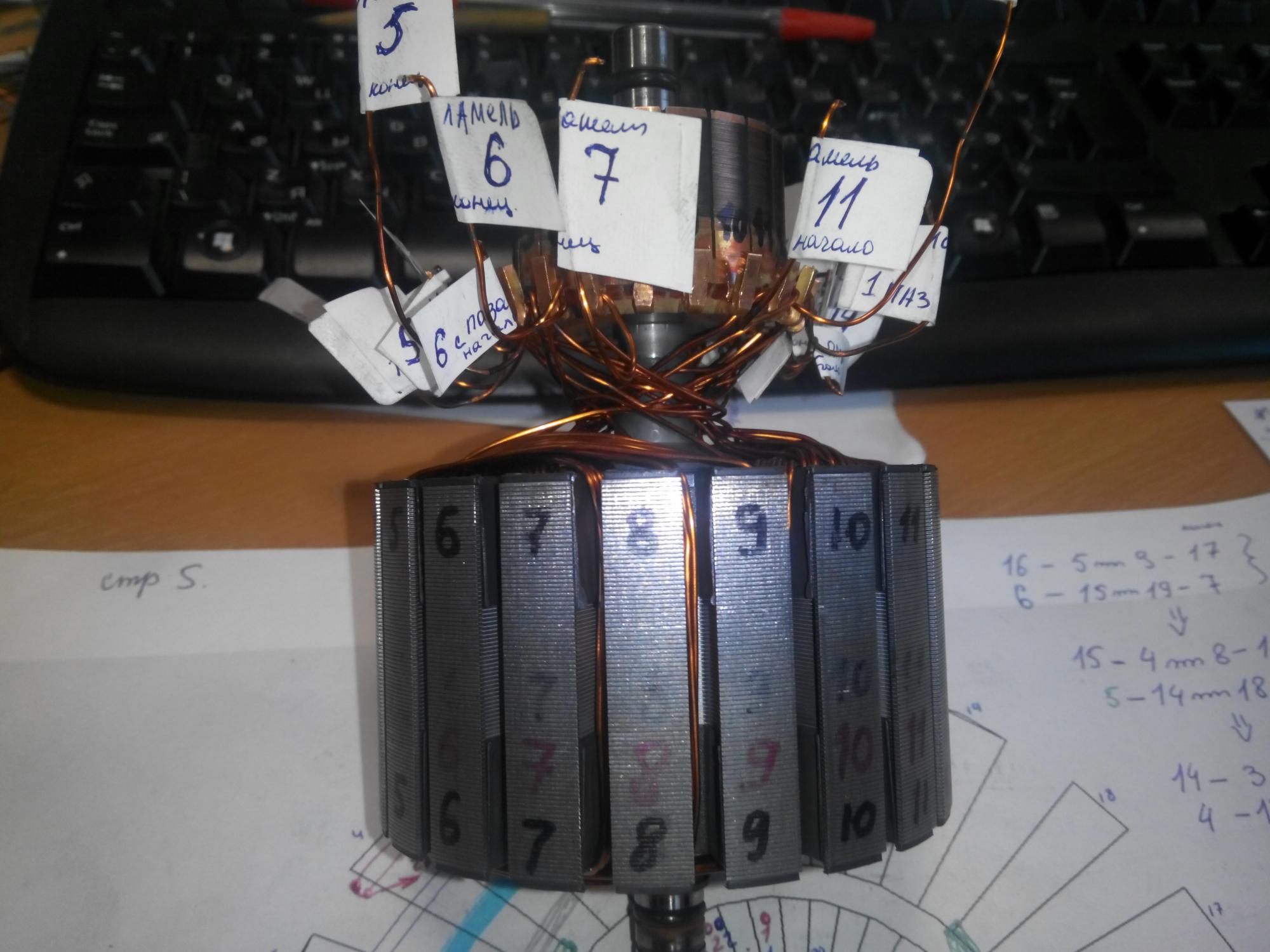

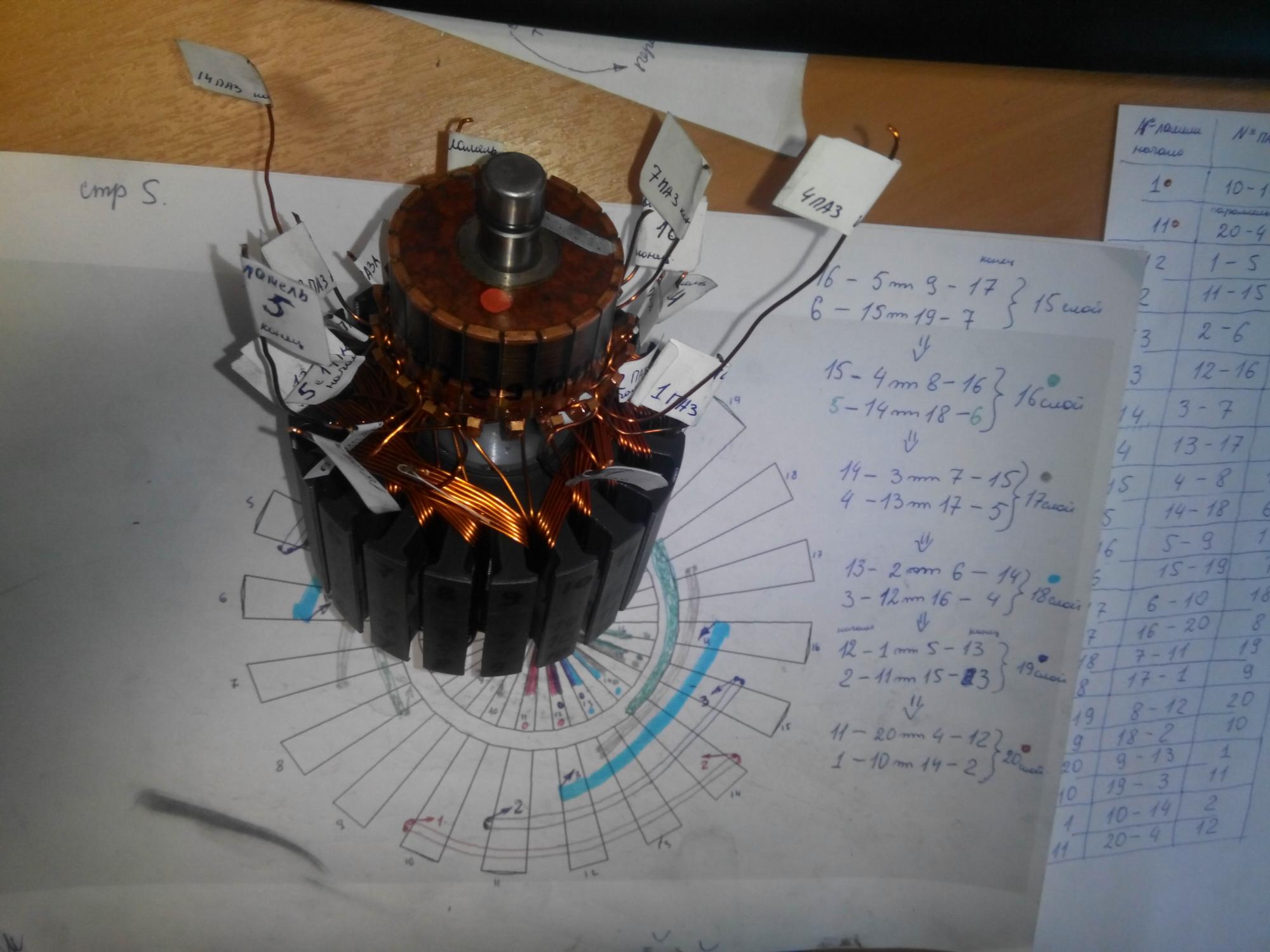

В продолжении моей истории сотворения тарантаса для детей - с алиэкспресса пришла посылка с звездочкой на 13 зубов ( на будующее взамен 9 -ти зубовой , которая шла в комплекте на мотор-редукторе 350 вт 24в). А тут случай подвернулся на работе, на аккумуляторной  тележке для перевозки грузов сгорел эл двигатель 24V 1,2 KW на гидравлике. Вот попробую перемотать сам его, может на будущее пойдёт. Там всего -то некоторые обмотки обуглились, и немного концов отгорело. Движок компактный, провод на якоре диаметром 0,8 мм.

Кстати прикрепляю фото первой в жизни  перемотки мотора, уже намотал 6 пар катушек. Да что-то об контроллере я не подумал!? Может  пока не поздно намотать меньшим диаметром провода, для уменьшения мощности?
Добавлено 26 Нояб. 2014 в 15:06
Диаметр провода 0,8мм, 7 витков катушки  может кому пригодится.
pchelomor
По перемотке я не советчик... Не слабые токи получаются при мощности 1200 Вт - 50А. В пике при кратковременных перегрузах легко может доходить до 100А.

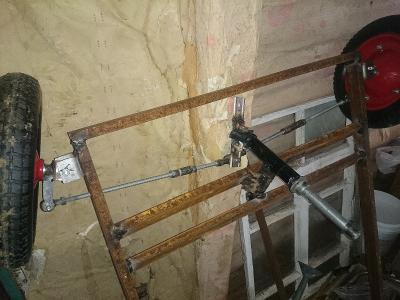

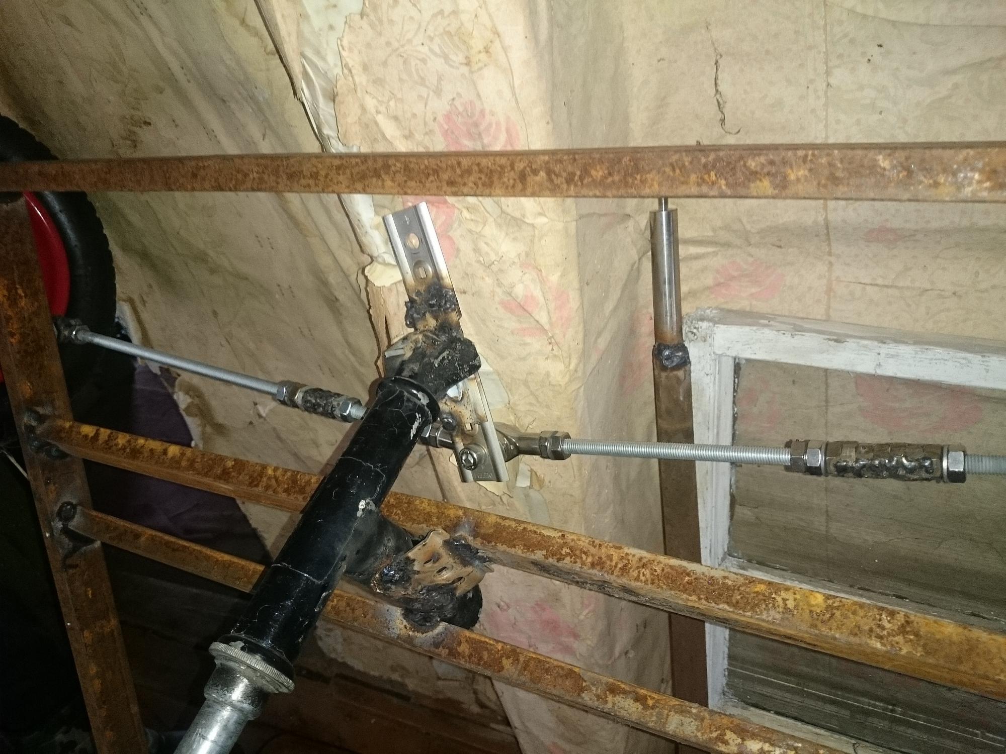

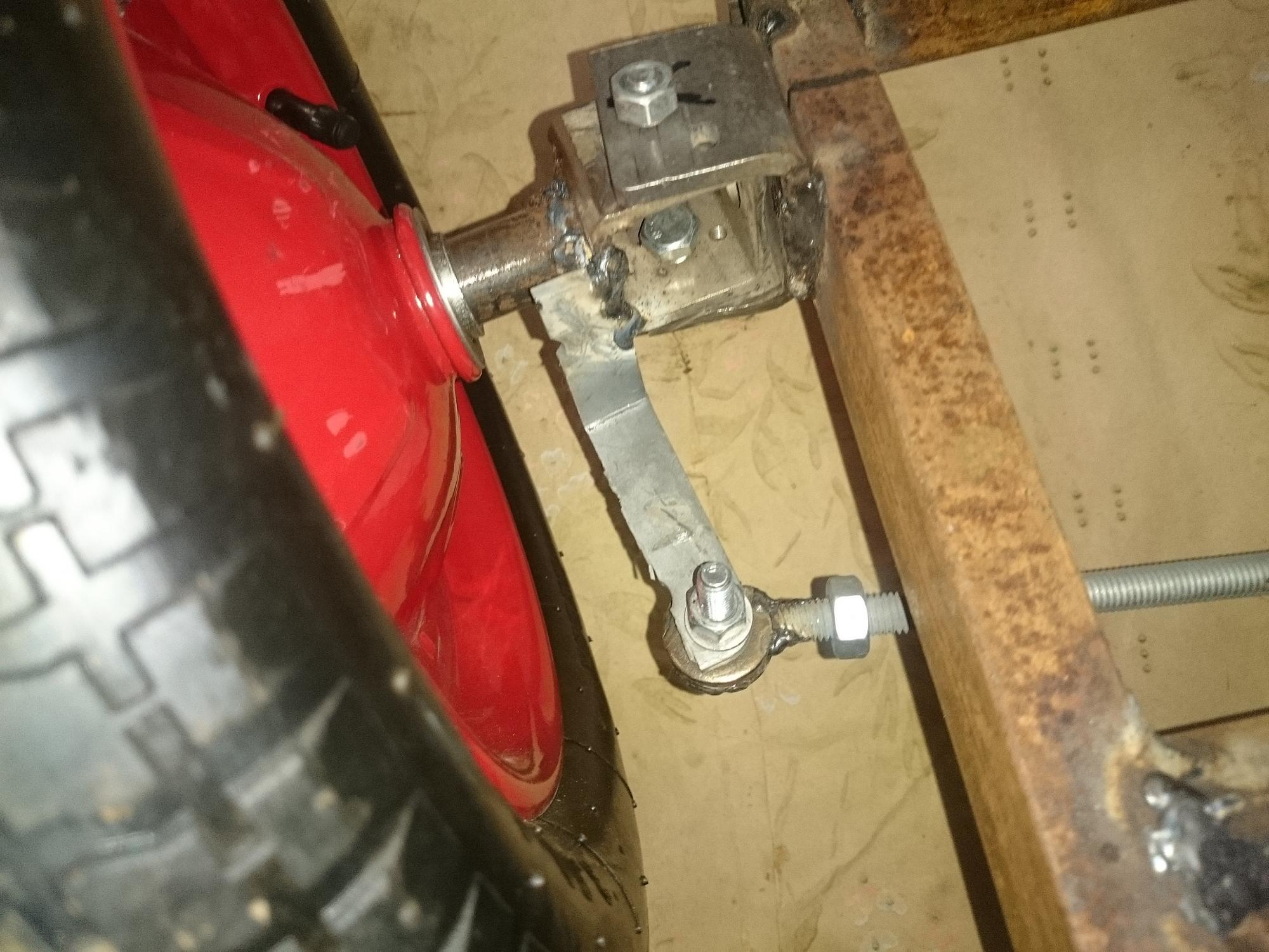

Очень жду весны, что бы продолжить свою конструкцию, а пока рулевая
Скобы толщиной 5 мм, еле просверлил т.к. из нержавейки. Тяги шпилька 10мм, а схождение регулировал - гайки приваренные друг к другу штук шесть. Регулировка конечно на глаз, более точно наверно при обкатке.

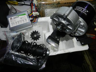

Вот мой заказанный набор на Али для электротарантаса
движок с редуктором 350Вт с контроллером
крепежная пластина
ручка газа
звёздочка на 13 зубьев -дополнительная

Алексей Ка
Шпилька на рулевом будет гнуться. Про углы Аккермана почитай.
Stalker
#35
Что будет гнуться М10 - это врятли (только осевые нагрузки , если на ней не скакать )
У меня тяги на 6мм стоят и не гнутся .
А про углы Аккермана - это да .
